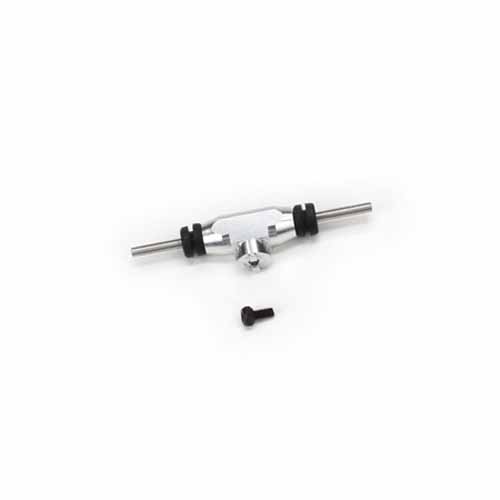

        Ich seh immer mal wieder dieses Pitch Einstellwerkzeug. Weiß jemand wie das eingesetzt wird und funktioniert ?

          Das kannst du oben statt der Rotorkopfbremse aufschrauben. Dann hast du quasi eine Pattelebene die du als Referenz anpeilen kannst wenn du den Pitch mit einer analogen Pitchlehre einstellen möchtest.

            Das Teil wird anstatt der Rotorkopfbremse angeschraubt. Da du ja bei einem paddellosem Kopf sonst keine Möglichkeit hast den Null-Pitch vernünftig einzustellen. Damit hast du eine Art kleine Paddelstange wo du mit der Pitchlehre drüber peilen kannst.
