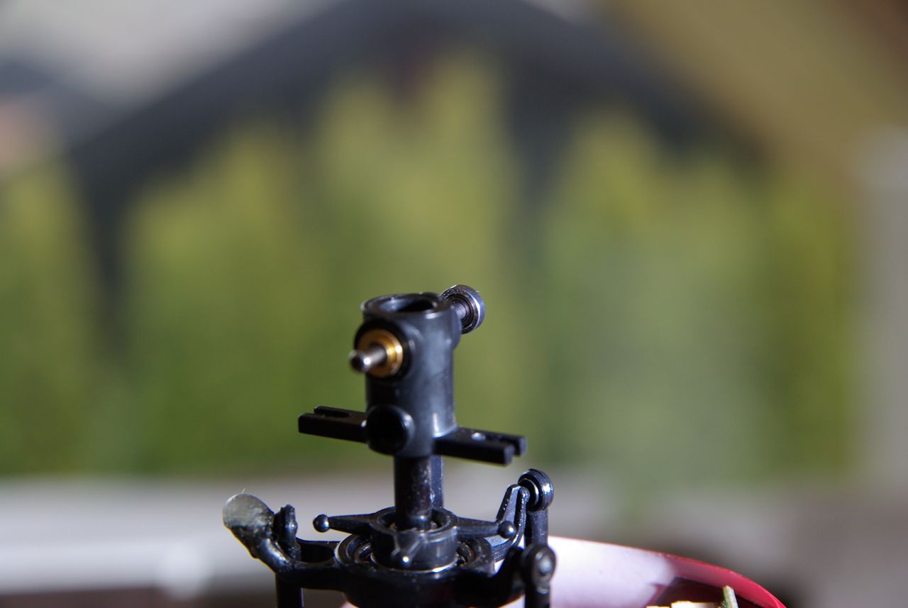

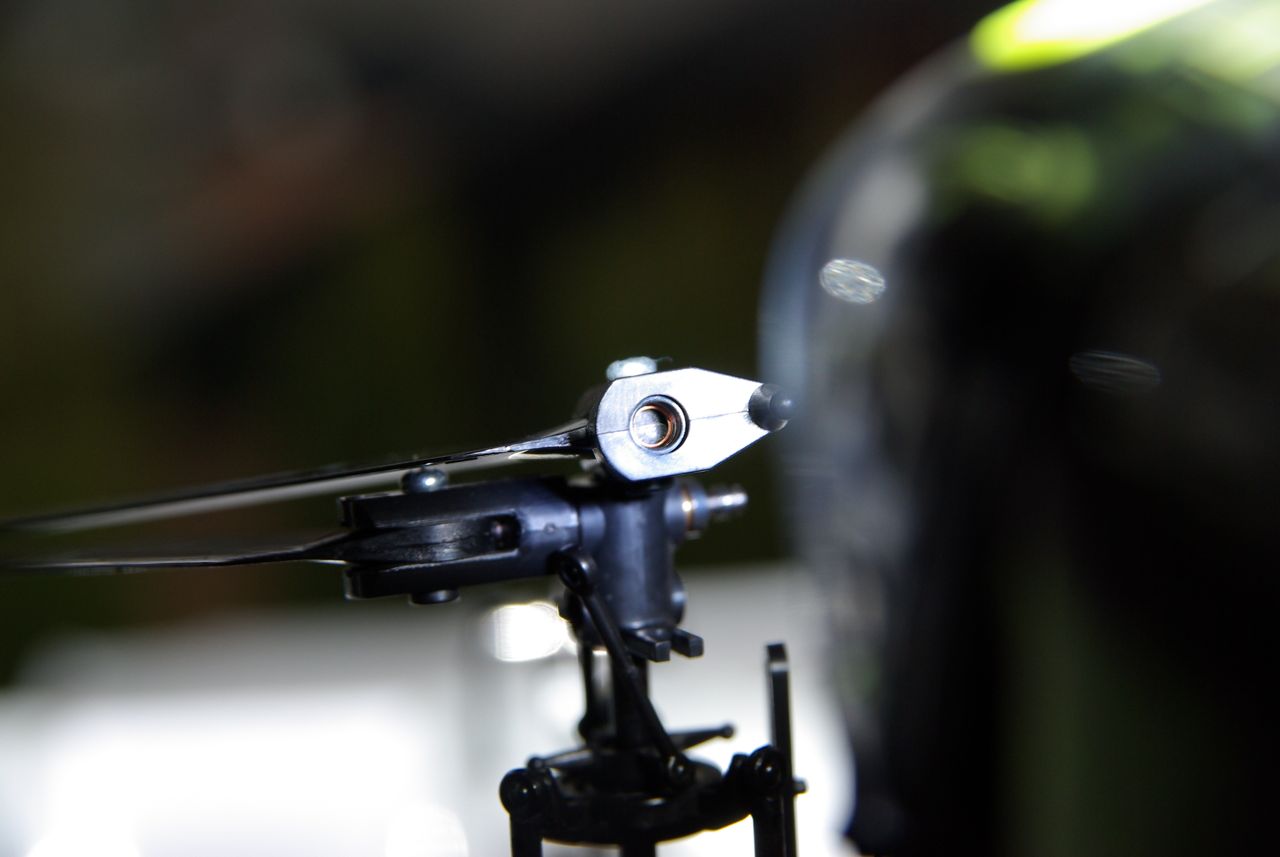

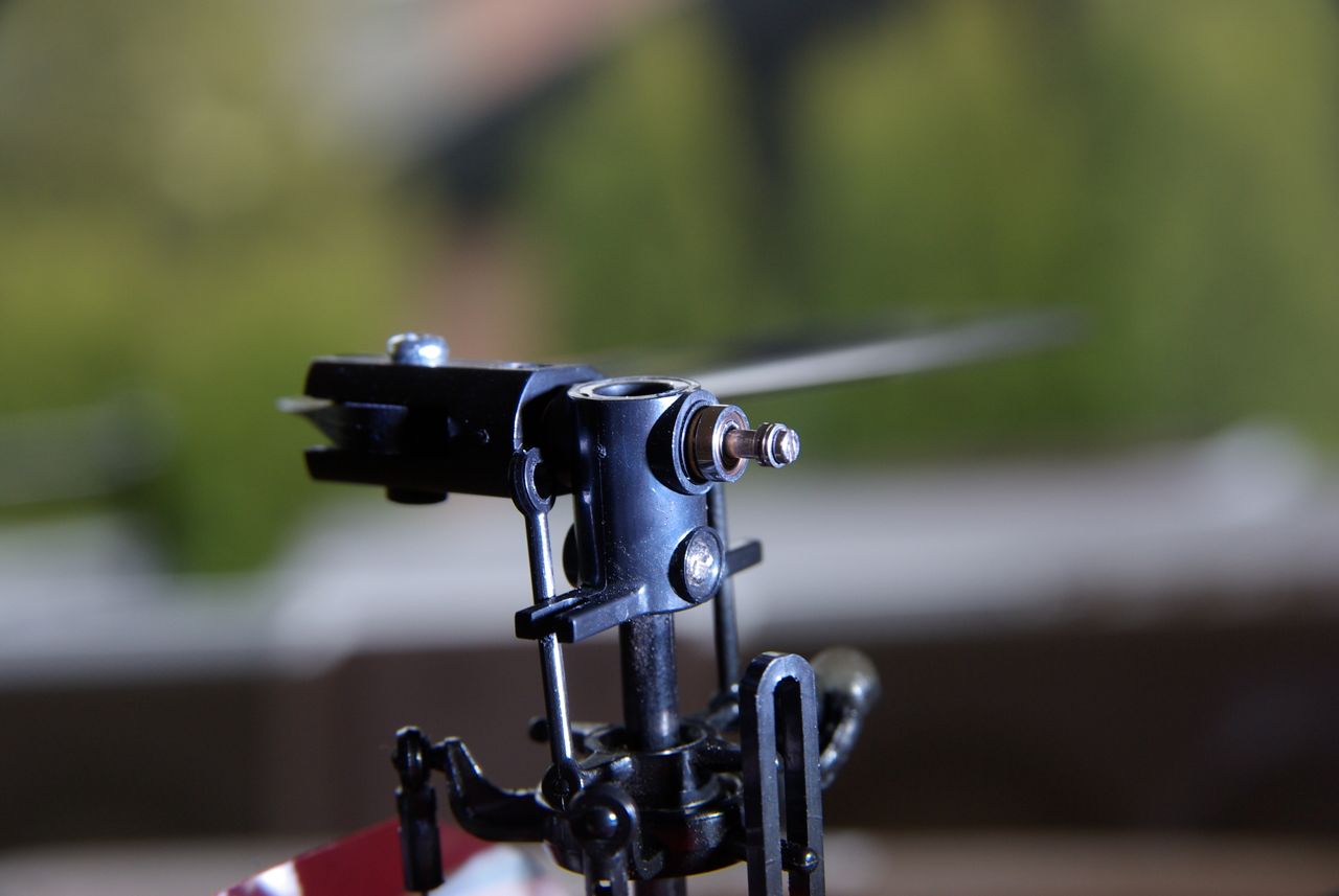

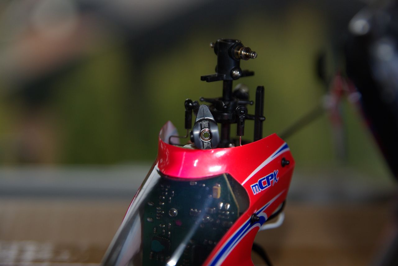

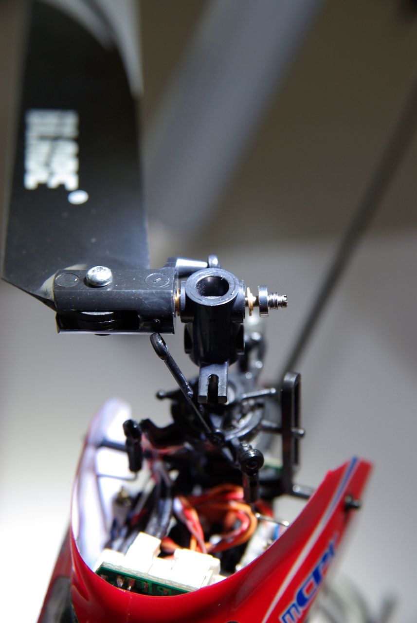

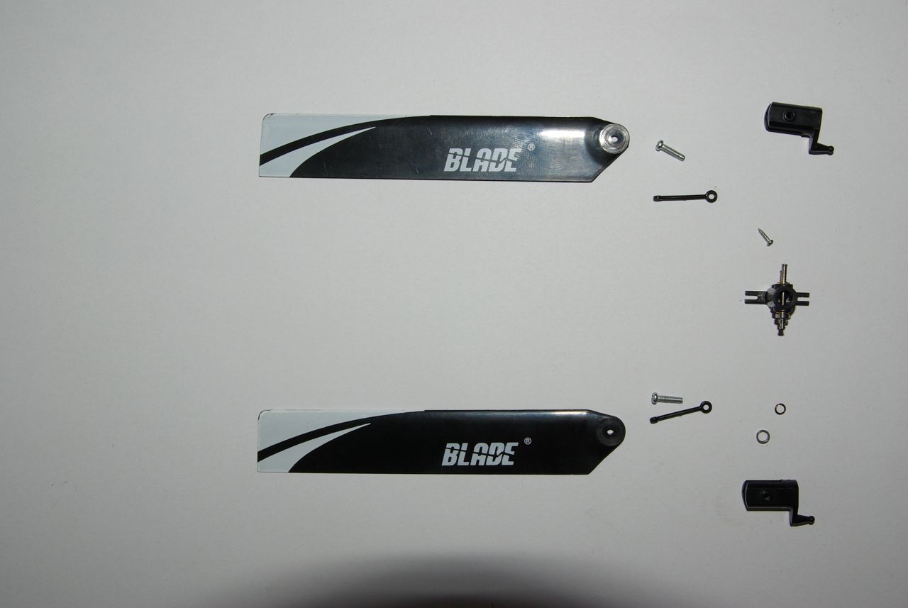

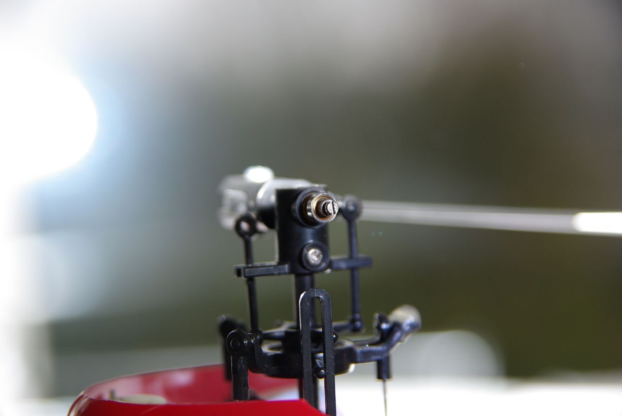

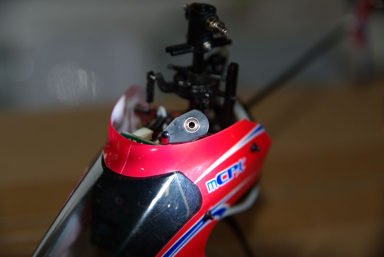

              #1056
              Zitat von LawnMover/RC Beitrag anzeigen
              Bei 4200 U/min, ca. 2,5g Blattgewicht und einem Blattschwerpunkt von 6,1 cm von der Drehachse sind es ziemlich genau 2,95kg die an jeder Seite der Blattlagerwelle ziehen.
              Jörg
              Danke! Ich denke, Horizon USA sollte sich dann überlegen, ob Ihr statischer Belastungstest mit 35kg überhaubt Sinn macht. Ich werde meinen zurückbringen bis es "von Horizon" eine Lösung gibt. Mit den wegfliegenden Rotorblättern und "explodierenden Lagern" ist mir das zu gefährlich (abwohl er echt Laune bringt - wenn er denn fliegt).
              Ich denke, der zweite Blatthalter war bei mir auch kurz vor dem Exitus - statisch getestet ist eben nicht dynamisch mit >4200 rpm belastet....
              Anbei meine Bilder wie gestern angekündigt.
              Wie man auf einem Bild erkennen kann, ist vom äußeren Lager, noch das Innenteil auf der Blattlagerwelle - das Außenteil steckte noch im abgeflogenen Blatthalter - hatte ich dann später rausgeholt - sieht man auf dem letzten Foto.
              Passt auf Euch und Eure Umgebung auf und glaubt nicht, dass Ihr die Lager richtig eingebaut habt - egal in welcher Richtung Ihr die eingebaut habt.
              Ich denke, noch ist dieser Teil umberechenbar - so zumindest meine Meinung.

                  Super Bilder, so sahs bei mir auch aus. Ich hab auch schon daran gedacht ihn einfach wieder gegen Geld zu tauschen. Hoffe das mein Händler so kulant ist.
                  Gerade eben war ich wieder im Computermodus... Heftiges auf und ab durchs Wohnzimmer als ich ausmachen wollte + Chickendance.
                  Kaputt ist nix ausser dem Heckrotor. Die kaputten Heckrotoren leg ich immer in eine Tasse, fast Kochendes Wasser drüber, und nach 10-15 sek unter kaltes Wasser (Tipp aus dem MSR Thread) Danach sind die wieder wie "neu" wobei sie neu ja auch nix taugen. Bieg sie beim MSR und CPX immer etwas nach.
