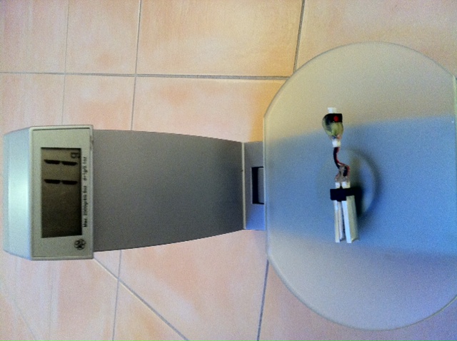

                25) Die Originalbatterie: hat die Abmessungen: 40 x 18 x 5.
                Es gibt Batterie-Alternative mit mSR Accus (danke Matthias!)
                2 x Turnigy 160mA, schwarzer Steg an schwarzer Steg mit Heißklebepistole zusammengeklebt - es besteht dann ein Schlitz zwischen den Lipos, welchen man super einfach in den unteren Haltesteg des Landegestells einschieben kann:
                Adapter für Parallelschaltung gelötet, mit Heißklebe zusammengebackt und "vollgeladene" Lipos zusammengeschaltet...:
                Adapter auf Original Heli-Stecker gelötet (hätte man direkt auf den ersten Adapter nehmen können), mit Heißklebe zusammengebackt und an den Lipo-Pack angesteckt:
                Zitat Matthias:
                Bin gerade nur mal 5 Minuten im Stunt-Modus geschwebt - morgen gehe ich dann mal raus, um das mehr im Detail zu testen
                Mit diesem Modd und den entsprechend billigen Adapterkabeln, sollte man auch sehr gut den MSR - 4 Port Lader verwenden können. Einfach die 4 Lipos von 2 Lipo-Packs über die 4 Ports einzeln voll laden und dann den Adapter raufschieben. In der Parallelschaltung habe ich gerade den Lipo-Pack mit dem mCP X mitgelieferten Celectra Lader mit 0,6A vollgeladen - das ging einwandfrei.
                Wenn man einmal einen Adapter angefertigt hat, benötigt es nur die original Turnigy Lipos und Heißkleber, um jeweils 2 Lipos zusammenzukleben - während der Abkühlzeit des Klebers, den Adapterstecker raufstecken und drauflassen - somit passt dann ein Adapter für alle Packs.
                Zitat Ende
