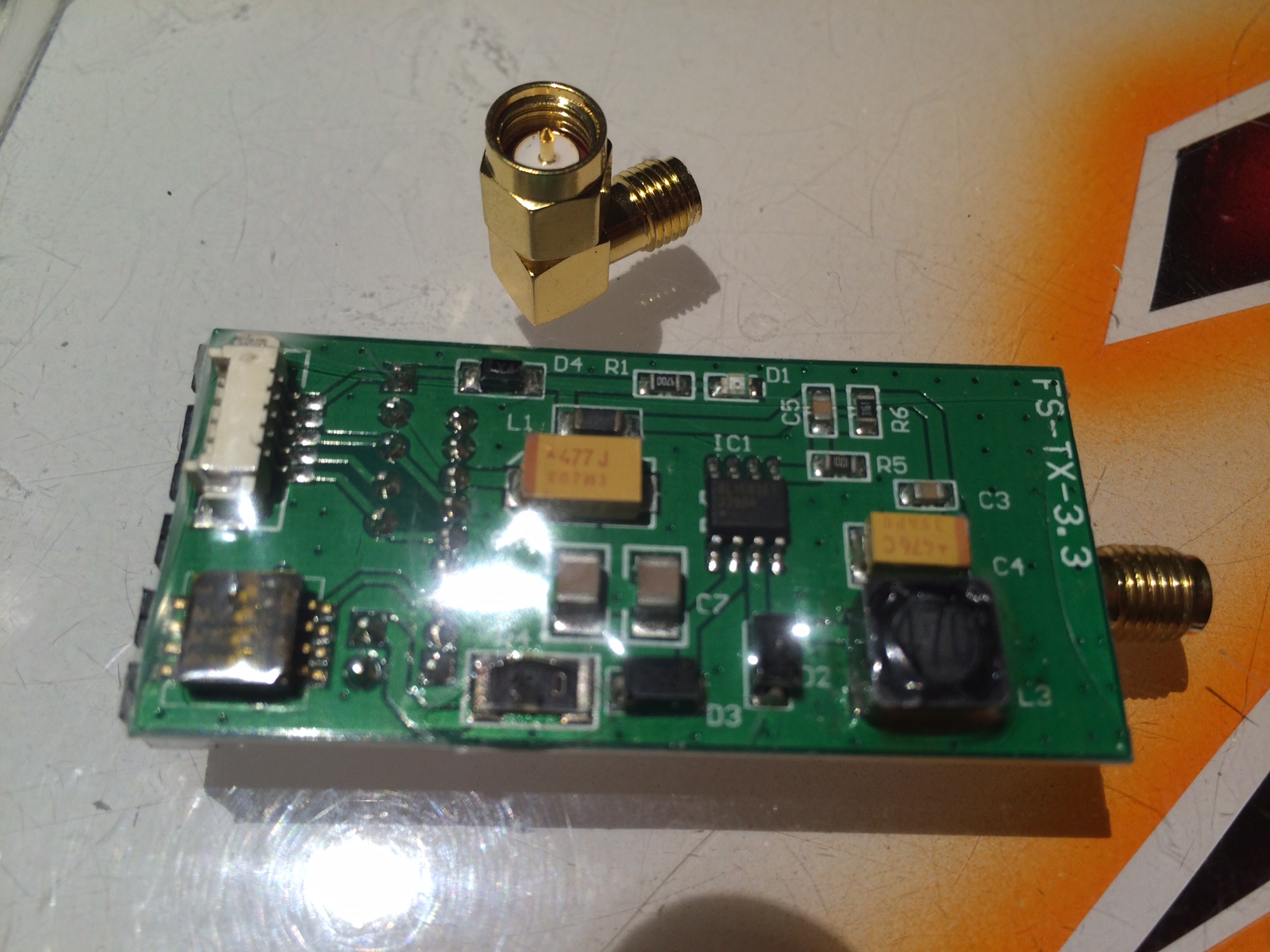

            Ich weiß nicht, weshalb der Sender abgetaucht ist, vermutlich eine kaputte Antenne oder Kabel.
            Anbei ein Bild des verbrannten Chips, kann man sowas reparieren?

                  Meinst Du das Teil unten? Steht da vllt "R4" dran?
                        Ja genau! Weißt Du, ob man das reparieren kann? LG

                            @ Bottom dann ist der "Chip" ein simpler Widerstand, also ein Cent-Artikel.
                            Den sollte es bei jedem Elektronikhöker geben. Musst nur den Wert rauskriegen.
                                Wie kann man das rauskriegen?
