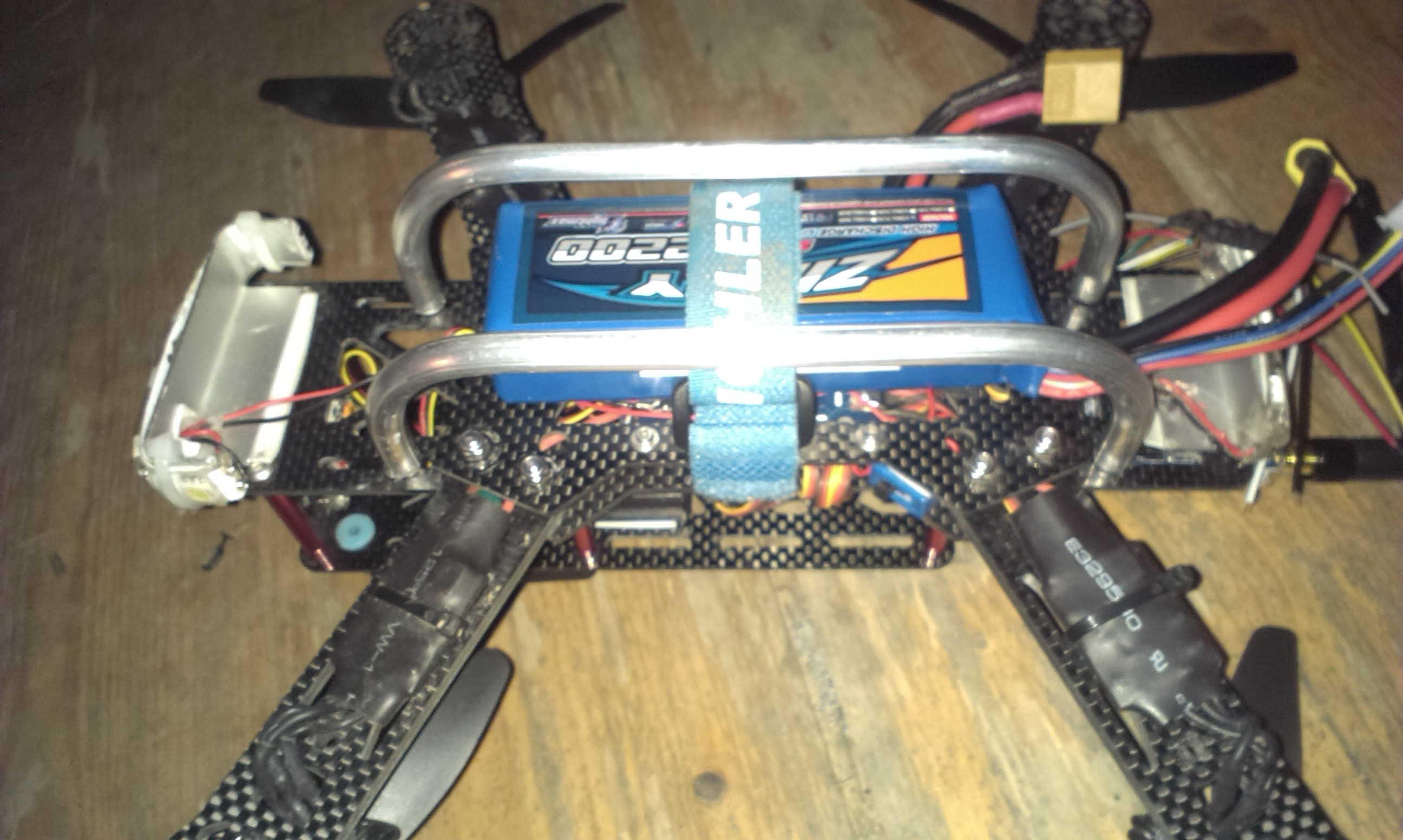

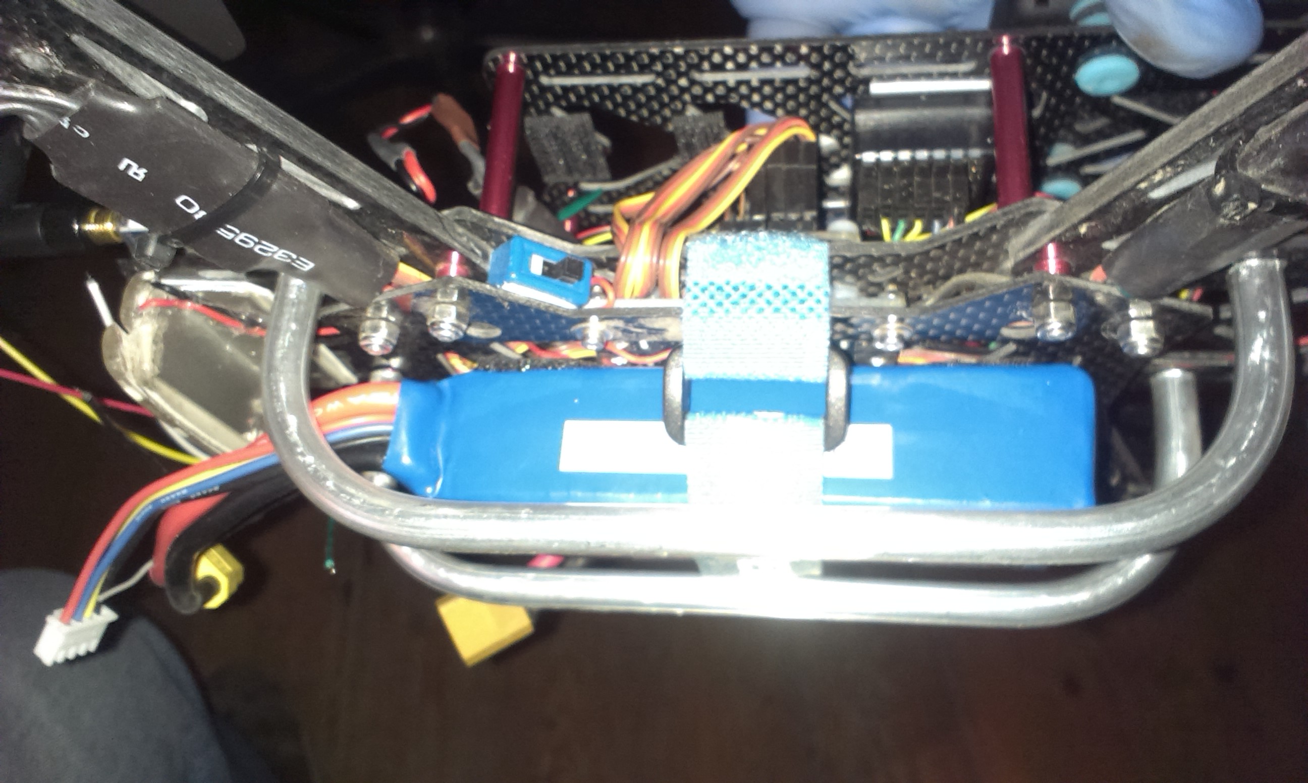

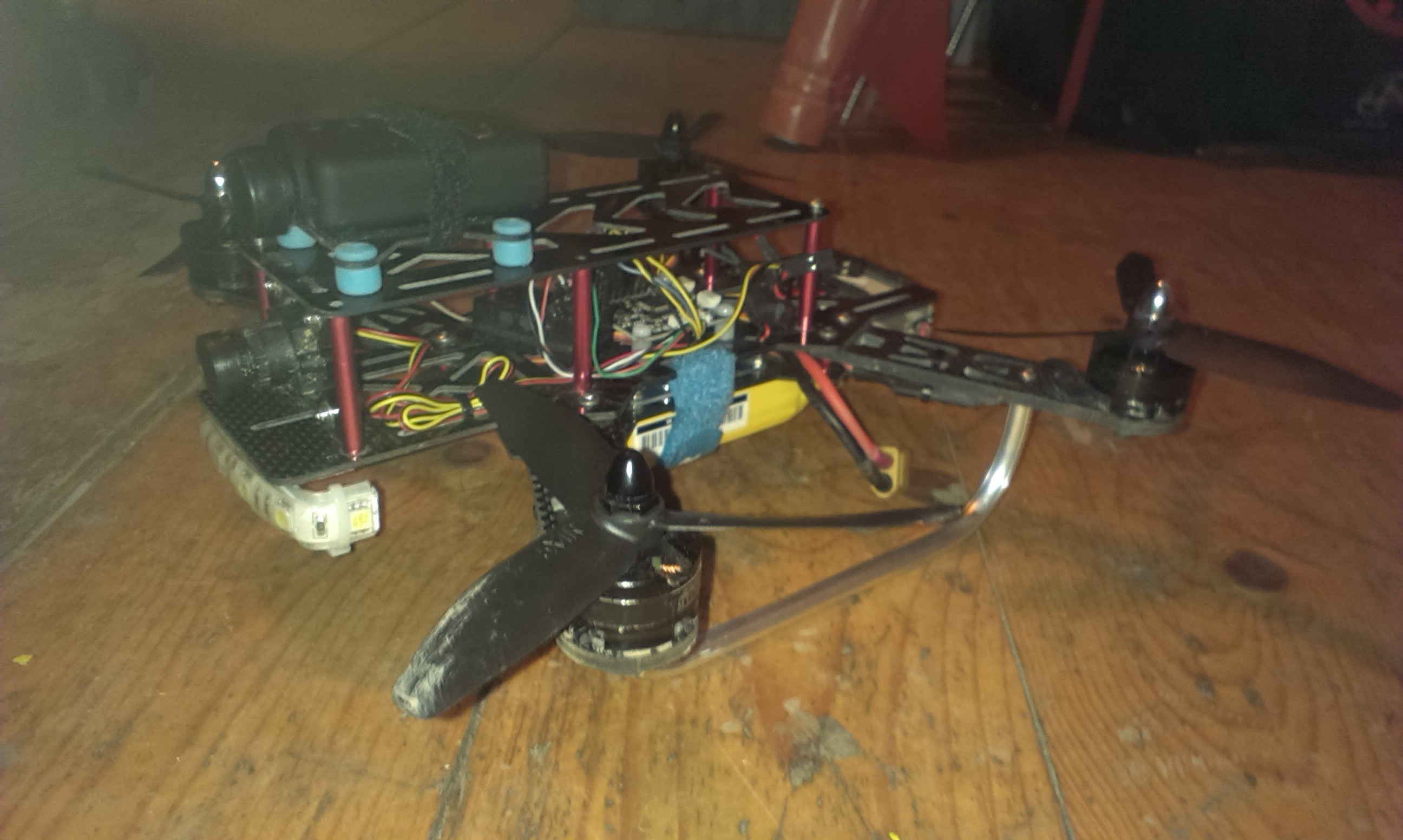

    So, nach viel hin und her ßberlegen wegen Akkuschutz, bin ich bei der Version "Nikolausschlitten 2.0" angekommen.
    Hatte die "Beine" erst für die Position an den Armen konzipiert, mir dann wegen dem Look noch kleinere für die untere Basisplatte gemacht und dann "entdeckt", das die für die Arme auch an die mittlere Basisplatte passen.
    Hoffe das "hält" und schützt den Akku.
    Aufbau war ganz einfach, Alurohr 5 mm (1mm Wandstärke ausm Baumarkt), mit so einem billigheimer Rohrbieger gebogen, Enden auf die ehemaligen "Beine" (Abstandsbolzen vom Emax Set) geklebt, von oben gegen geschraubt fertig ist der Nikolausschlitten!
    Mal sehen was der Praxistest sagt...
    Sorry, für die Handyfotos...
      #3467
      Das schaut gut aus! Nur, jetzt hast du theoretisch 4 Punkte die im 1mm Carbon halten. Wenn er blöd am Kopf landet. Kann es durchaus sein das dir die Dinger die befestigungspunkte evtl aus dem Carbon raus reißen? Ich wäre da zu vorsichtig wahrscheinlich. Ist aber nur meine theoretische Meinung.

        Ihr steckt so viel Mühe, Ideenreichtum und Zeit in das Schützen des Akkus. Habt ihr schon so viele kaputt gemacht?

          ...finde ich gar keine schlechte Idee mit den Alurohren...

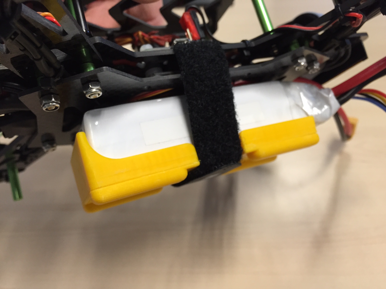

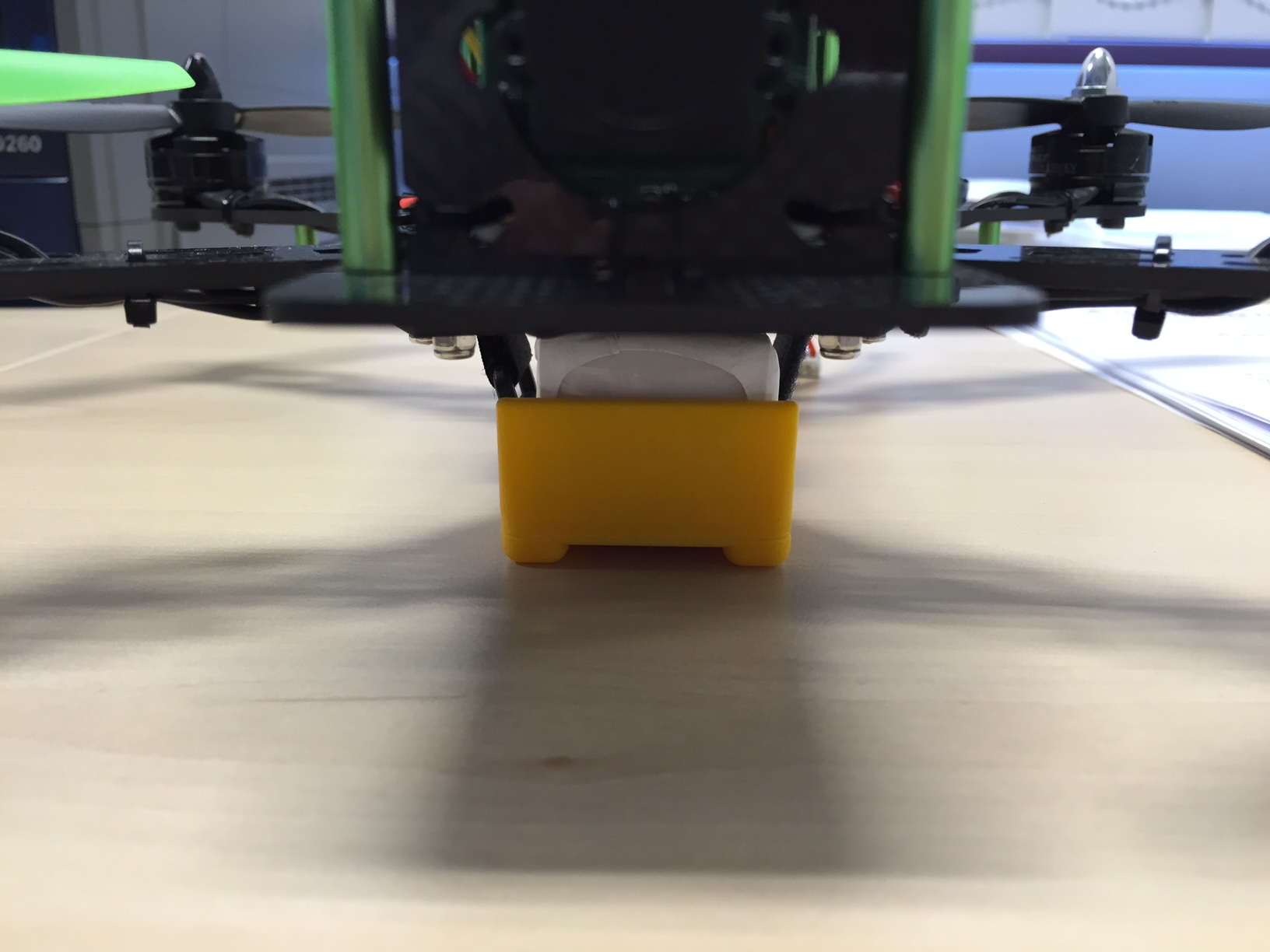

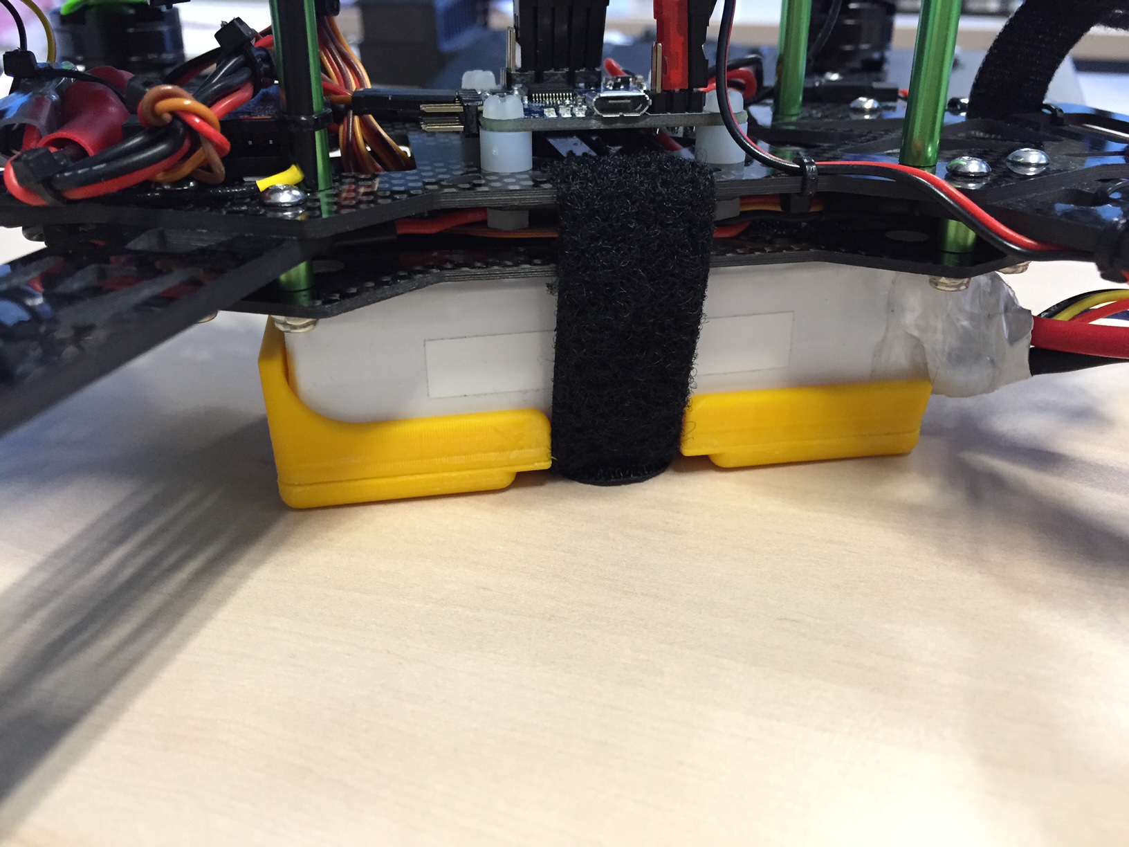

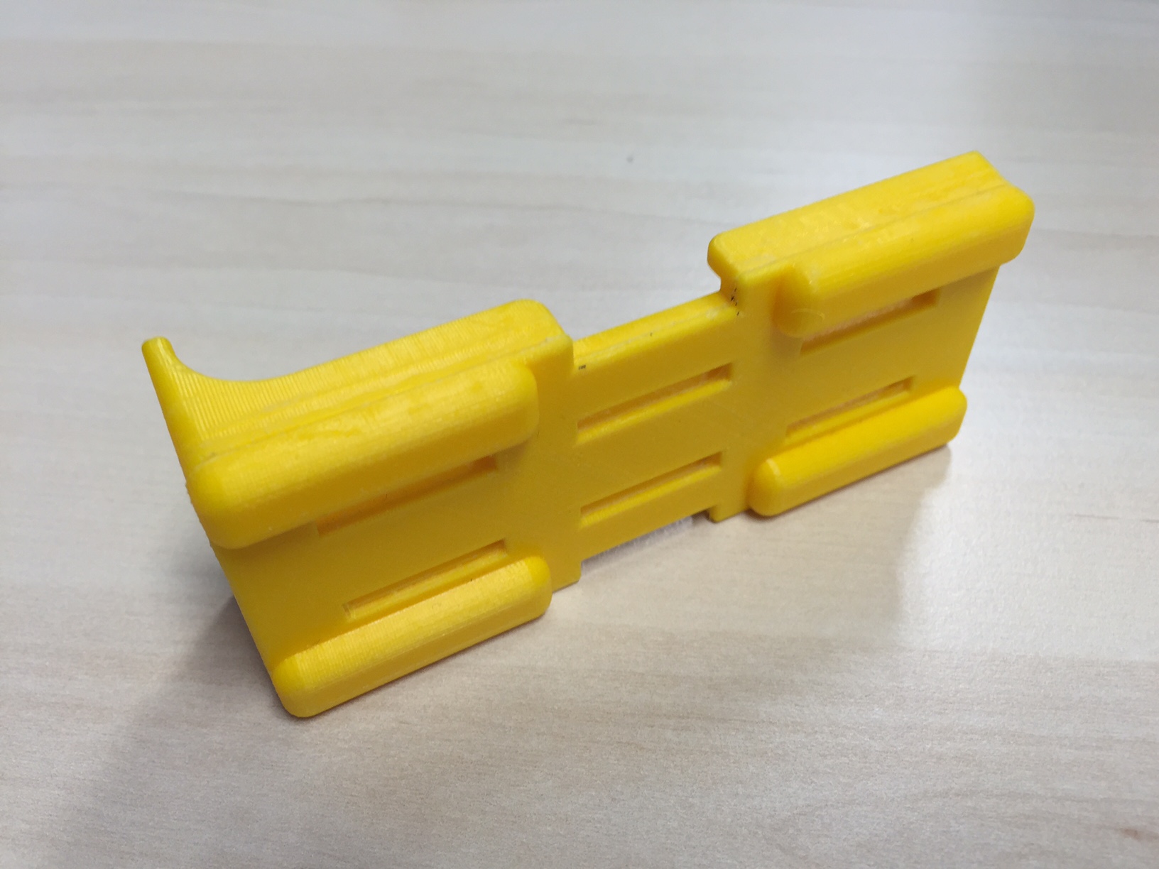

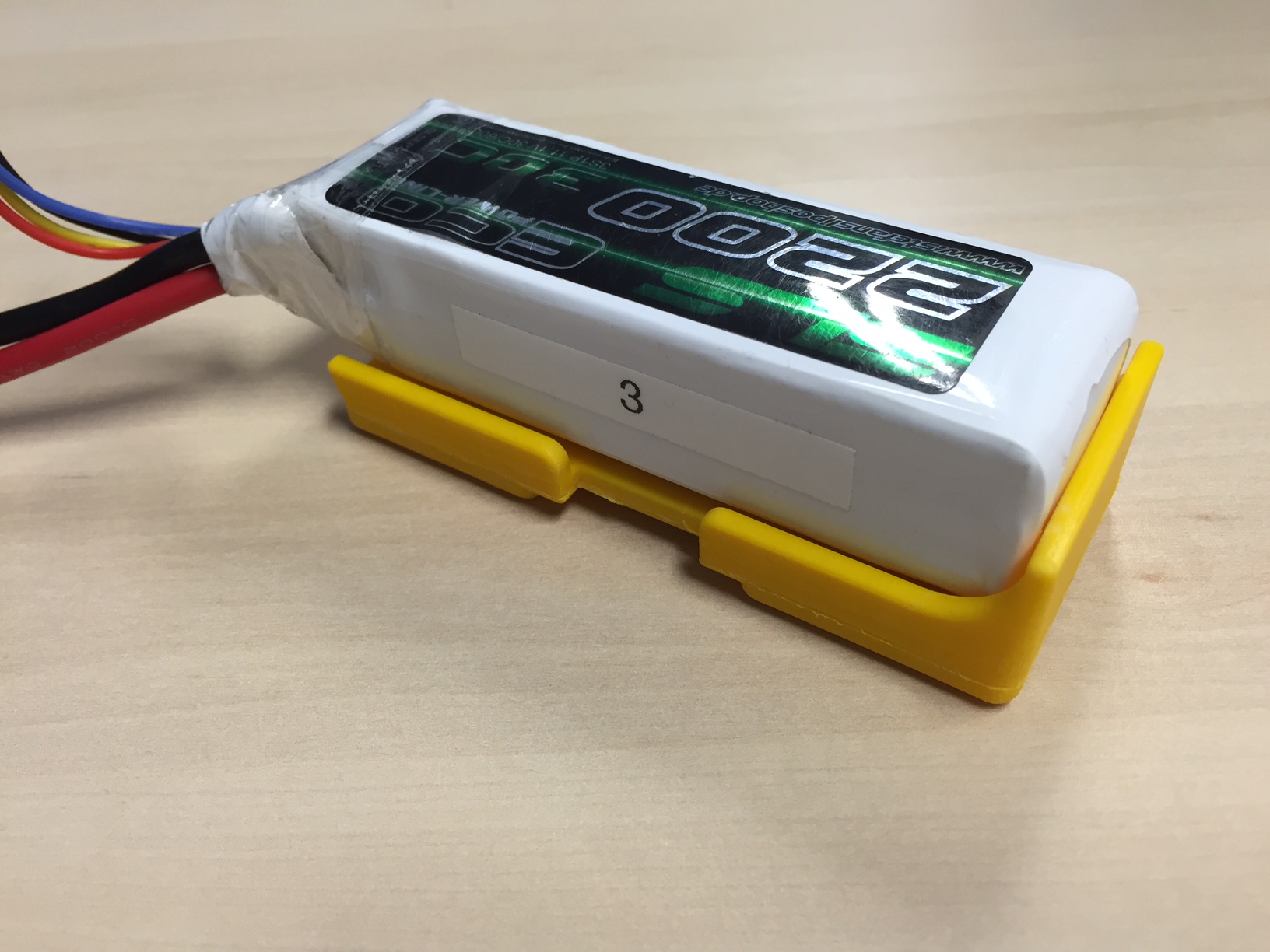

            ...hab auch mal was gedruckt...
              #3471
              Sehr schick Snake!!!!
              @Uija - beim Wald und Wiese fliegen brauchts def. keinen Schutz, aber auf dem Parkplatz zeigen mir die Spuren am Abweiser, das es ganz schnell gehn kann! Kommt ungefähr so, als würd ich meinen Lipo auf nen Bandschleifer drücken!
                Richtig kaputt noch nicht, aber:
                Bei Akkuposition unter dem Quad und Beton, Asphalt und ähnlich "harten" Böden, reicht schon eine Landung mit leichtem "vorwärtsschwung" aus, um o.g. "Effekt" zu erzielen, habe da auch schon ein paar Erfahrungen machen dürfen...
                Deswegen hatte ich die Rohre vorher an den 3mm Armen, aber neben der optischen Komponente, schien mir das auszureichen an der 1mm Platte - mal sehen, ich bin ja noch "auf dem Weg"...

                  schaut gut aus snake. was is das nochmal fürn frame?
                  auch mit den alurohren is eine schöne Idee und auch mal ein bissl Modellbau!! sehr gut
