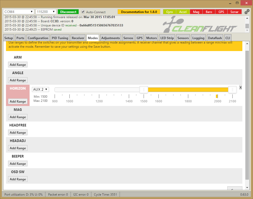

    Eigentlich bin ich ja wegen dem Autotune-Feature mal auf Cleanflight umgestiegen. Aber sollte das nicht in den "Flight-Modes" drin sein? Das fehlt bei mir irgendwie...
    Edit: ich glaube mit der CLI command hat es funktioniert.

      #4157
      Sollte da drin sein....

        #4158
        also ich habe die 1.7 Version von cleanflight. Da ist es drin.

          #4159
          Version 1.8
          Ich hab es jetzt mit einem cli commando eingerichtet.
          Wenn ich jetzt im Stand (disarmed) den Aux 1 Kanal umschalte fängt das cc3d an blau zu blinken. Also irgendwas passiert aufjedenfall.
