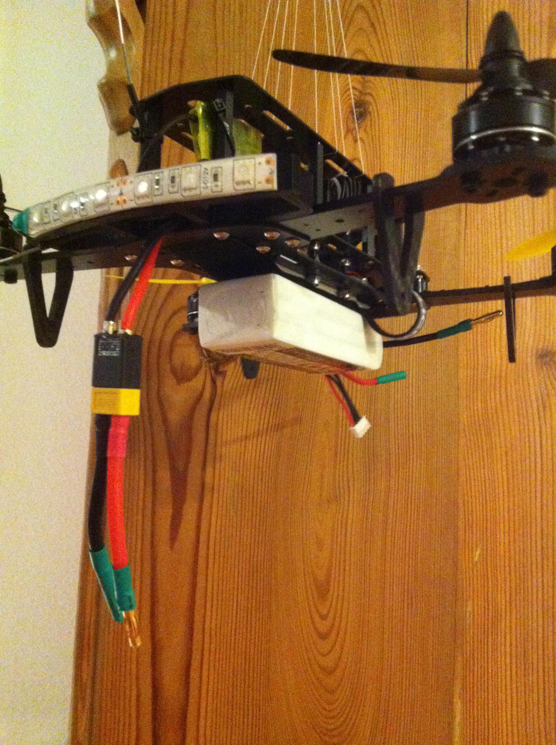

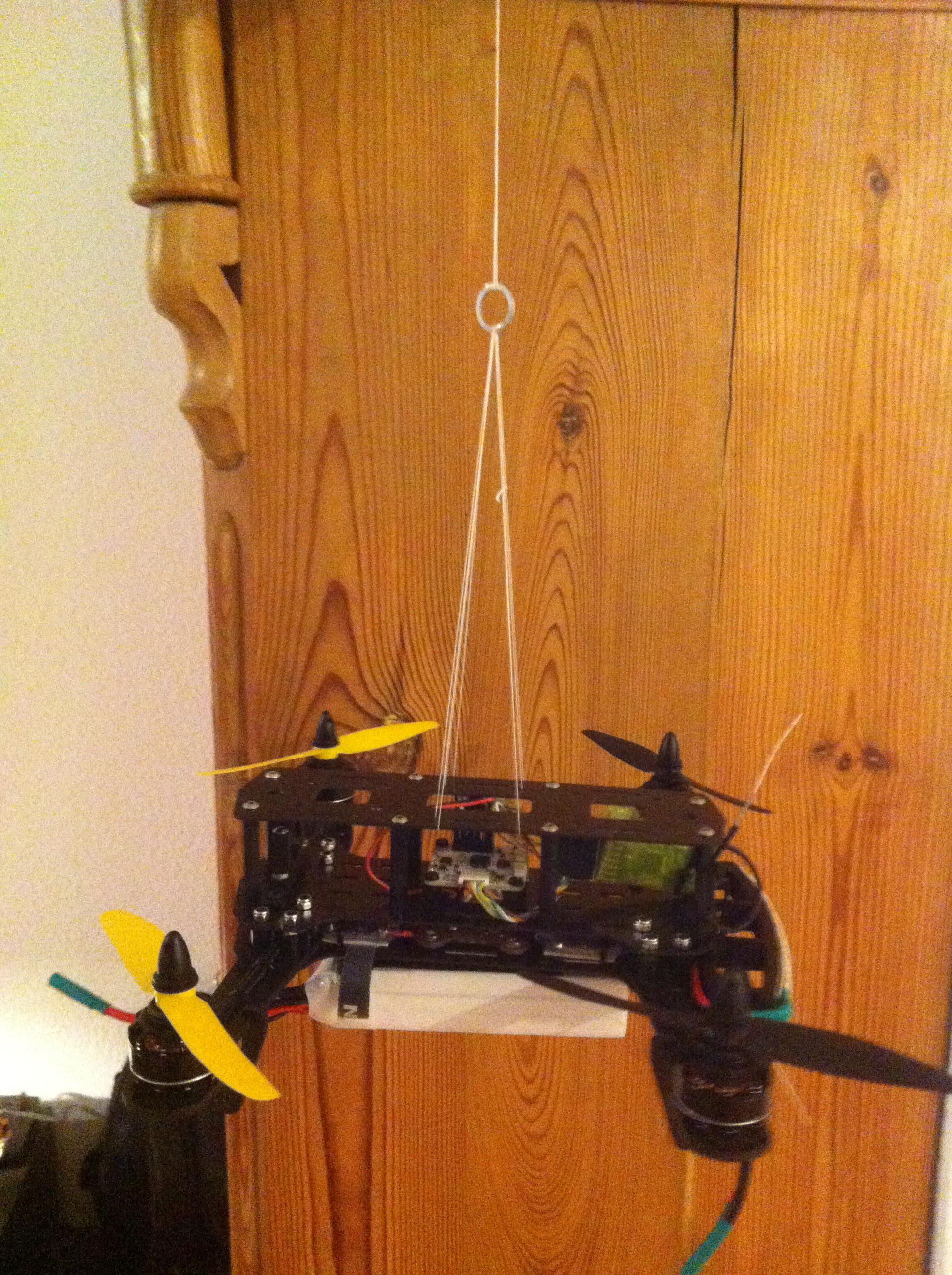

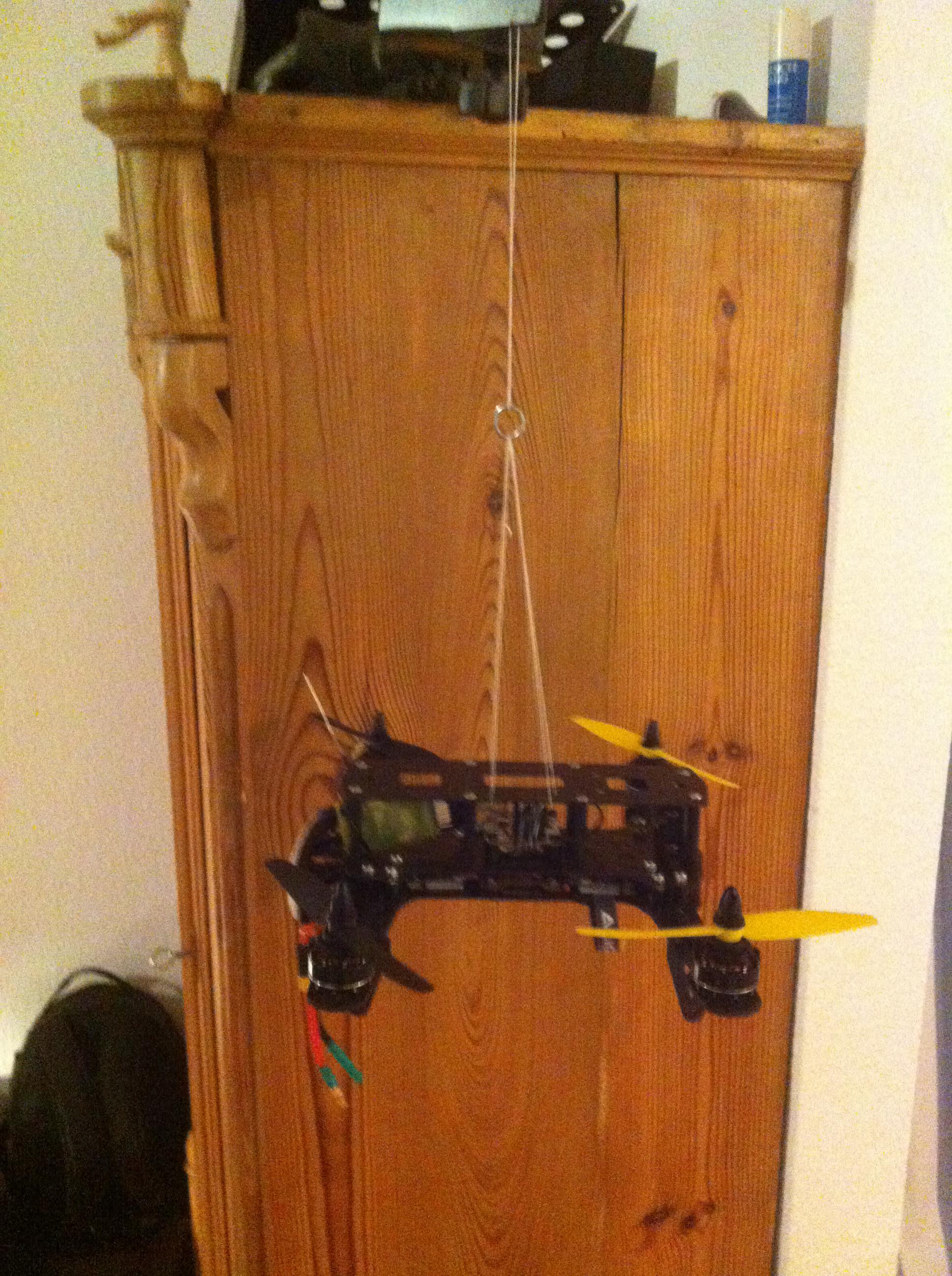

          so, hier meine "fadenwaagenkonstruktion".
          idee:
          wenn das dingens (also dein quad) ausbalanciert ist, dann müsste es an einem faden relativ in der waage liegen.
          lösung:
          reißfesten zwirn nehmen, eine dickere unterlegscheibe und irgendetwas an dem du das gewicht befestigen kannst (deckendübel oder so).
          ich habe meinen notenständer auf meinen schrank gelegt, damit ich ne aufhängung habe.
          dann suchst du dir 4 gleichgroße löcher in deinem frame und fädelst der reihe nach den faden durch das erste loch, dann durch die unterlgescheibe (die sollte ziemlich glatt sein, damit der faden dort nicht reibt), dann der faden durch das zweite loch, dann wieder durch die öse (achtung: einfädelrichtung beachten), dann durch das dritte loch, wieder durch die öse, dann das vierte loch, wieder durch die öse und dann das ende des fadens mit dem anfang des fadens verknoten. keinesfalls an der öse einen knoten der vier strippen machen, dann klappt´s bestimmt nicht. der faden muss ! lose durch die öse gleiten können!
          der faden sollte relativ reibungsfrei durch die öse laufen, damit sich der quad "einpendeln" kann.
          damit du das teil aufhängen kannst, jetzt noch einen aufhängefaden an die öse und das ganze in die "luft" bringen, also aufhängen.
          verknote nicht (auf keinen fall) die vier haltefäden, der trick ist, wenn du nen knoten machst, kann sich das ding nicht richtig einpendeln.
          habe mal bilder bzgl. der technik gemacht und dann (auf gefühl für den richtigen schwerpunkt) ein lipo drunter gehauen.
          egal in welcher richtung du den quad dann anhebst und in die fadenöse gleiten lässt, der pendelt sich immer ein.
          auch wenn du ihn etwas schräg einhängst, ob nach vorne oder hinten, bei mir funzt das.
          nach links und rechts einhängen macht ja wenig sinn, da der quad ja auf beiden seiten (rechts - links) gleich schwer sein dürfte.
          kannst den gegencheck machen, ihn einfach mal verkantet, also extrem nach hinten, vorne, rechts oder links einhängen, der pendelt sich bei richtigem schwerpunkt immer ein.
          weiterer gegencheck: hau den lipo mal quer unter den quad (so wird ja keiner fliegen, mit querliegendem lipo) aber auch hier siehst du, dass sich das teil immer in die richtung der schwerkräfte neigen wird.
          so hab ich´s gemacht und es funzt.
          ob das jetzt physikalisch / mechanisch korrekt ist, ist mir schnuppe, jedenfalls brauch ich für´s schweben meines quad´s nichts mehr zu trimmen, denn der schwerpunkt stimmt.
          beste grüße

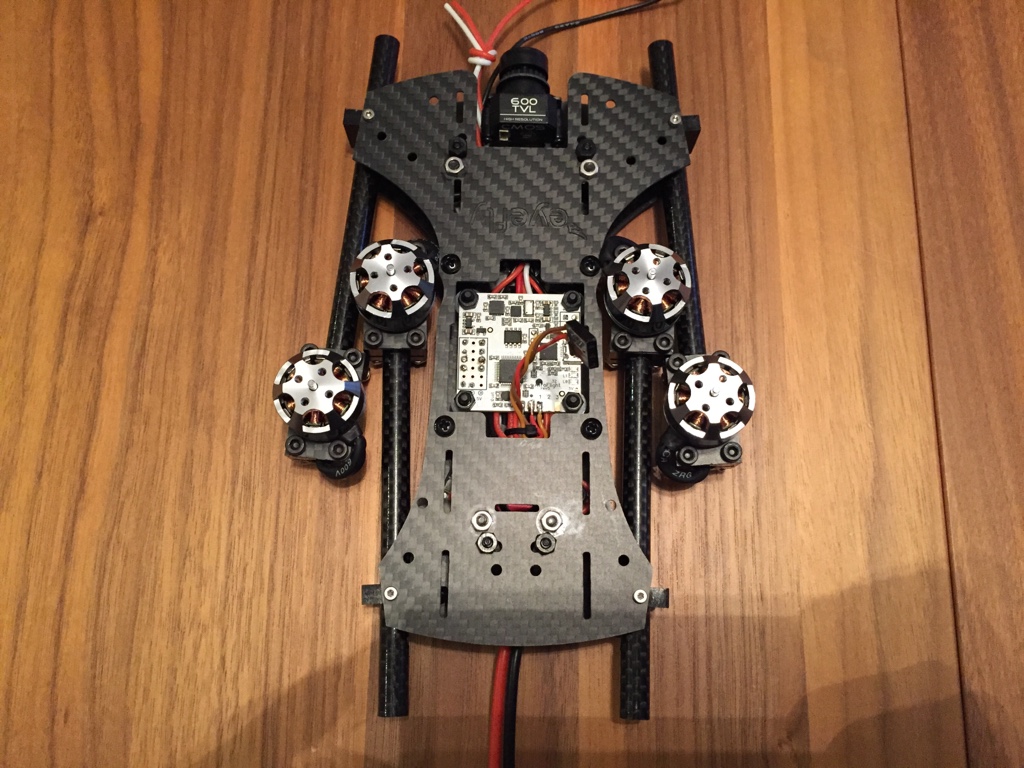

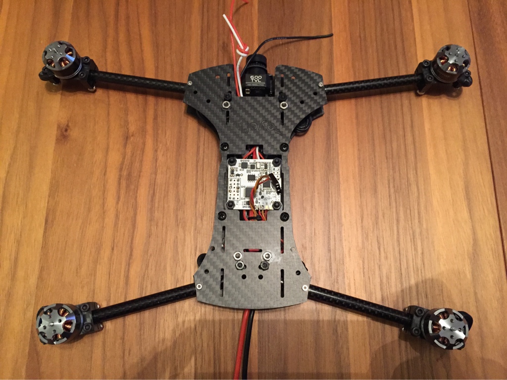

                                So...Frauchen hat Mädelsabend...Zeit zum Weiterbauen
                                Mann...wirklich sehr wenig Platz in dem Frame...
