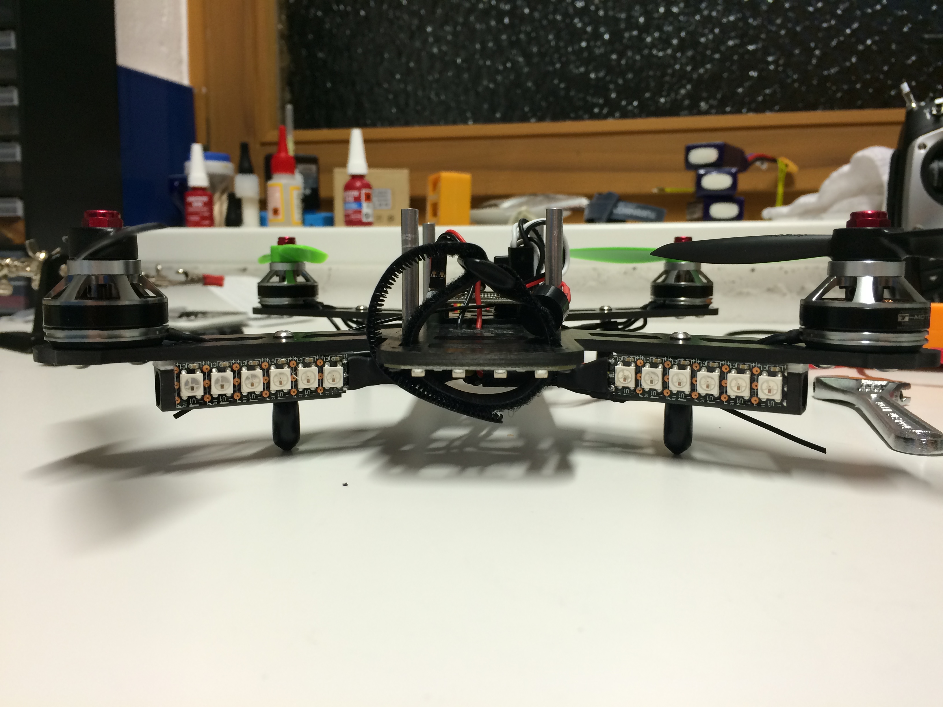

                Das ich sie nicht gegrillt habe ist ja immerhin schon was. Apropos ist schon was: Erstflug war heute auch erfolgreich. Flugzeit ist aber minder vom Gefühl her.
                Hab jetzt mal Fotos gemacht. Das mit zuweisen versuchen hab ich schon versucht, stell mich aber zu dumm an...

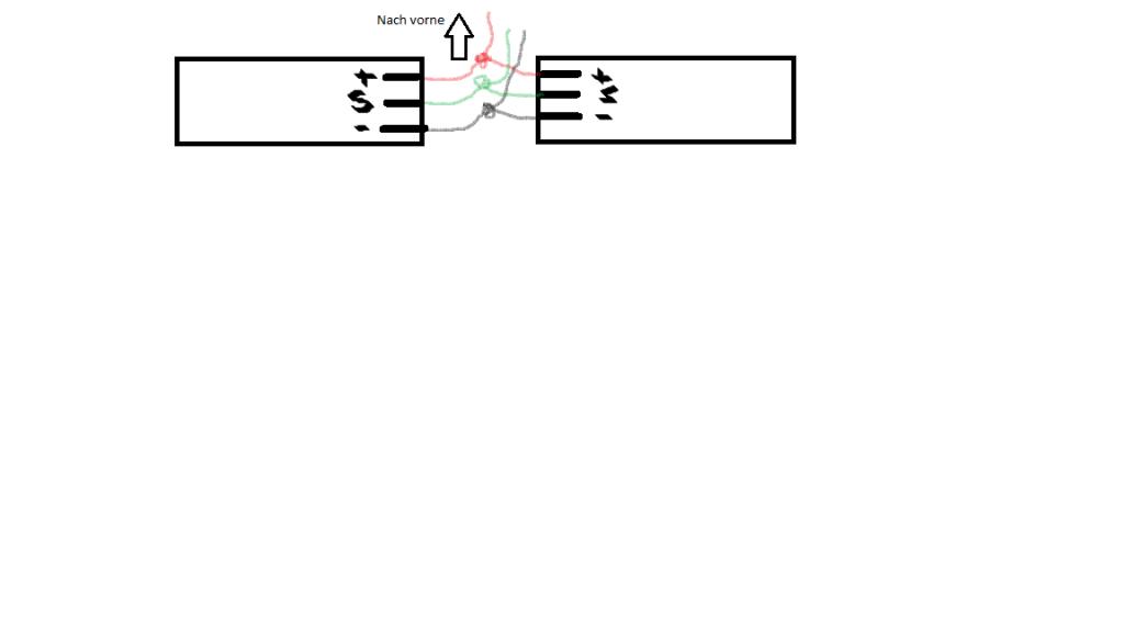

                    Hast du die leds auch "der Reihe nach" (auch von einem Streifen zum Anderen !) angeschlossen ???
                    Schaut nämlich nicht so aus ?!

                      Edit: Ich sah gerade den Kommentar von Howling Mad. Das muss man natürlich beachten. Die Busleitung muss immer der Reihe nach geschaltet werden.
                      Das heißt an einem Streifen ist der Eingang von der NAZE, und der Ausgang des ersten Streifens wird an den Eingang des 2ten Streifens geschloßen.
                      Damit das Signal auch weiter an die folgenden Chips die die LEDs steuern weiter gegeben werden kann.

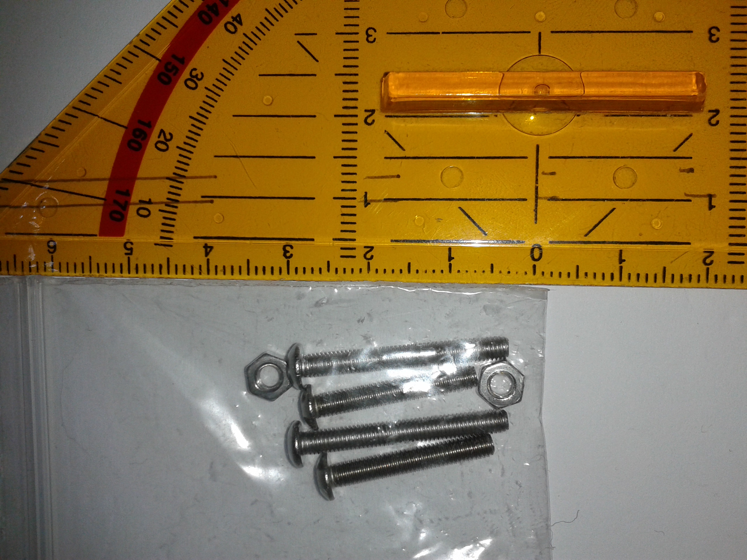

                        Ich hab heute den Frame von Thorsten bekommen. Jetzt frage ich mich aber:
                        Für was sind die zwei 25mm, die zwei 20mm und die zwei Muttern gedacht?
                          #3447

                            Für die Camhalterung!
                            Und wie soll das funktionieren? Da braucht man doch dann mindestens vier Muttern?
                            Für welchen Camhalter eigentlich? Für den oben? Weil Halter für die FPV-Kamera war keiner dabei bei mir.

                              Ich habs bis jetzt so verkabelt:
                              Dann liegt da vermutlich der Hund begraben.
                              Werd morgen dann vom rechten LED Streifen das Signalkabel ab machen und ein Signalkabel links vom linken Streifen zum rechten führen. Ich hoffe, dass ich das richtig verstanden habe.
                              Danke euch für die Tipps!
                                #3450
                                Beim Hammer V3 sollt ein Halter für die FPV dabei sein. Frag nochmal beim Bino nach!
                                Die 20er verbinden mit den Muttern die zwei Camhalterhälften. Die 25er gehn durch den Camhalter ins Chassi und werden durch 2 Selbstsichernde Muttis fixiert!
