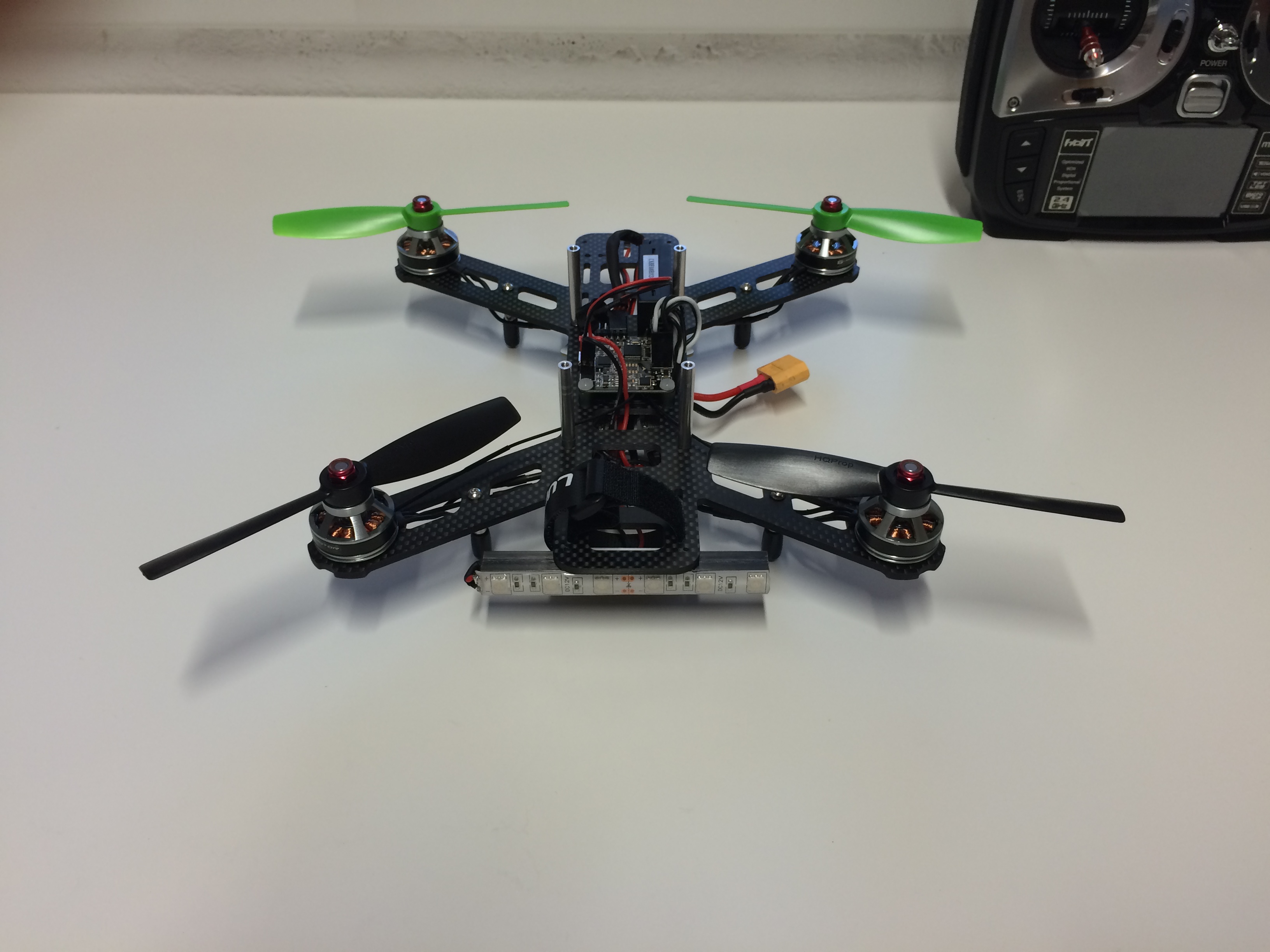

      tiger mn2206 2000kv 0645 HQ 18A Kiss. nanowii mit oneshot
      ja es fehlen noch die muttern . (der FPV Sender auch)
      mit 3 s war er ohne gopro schon echt verdammt schnell. mit 4s isser für mich auf sicht nich gross mit vollgas zu fliegen. mal gucken wie fpv wird.
      muss noch überlegen wie ich die gopro sicher in dem winkel befestigen kann

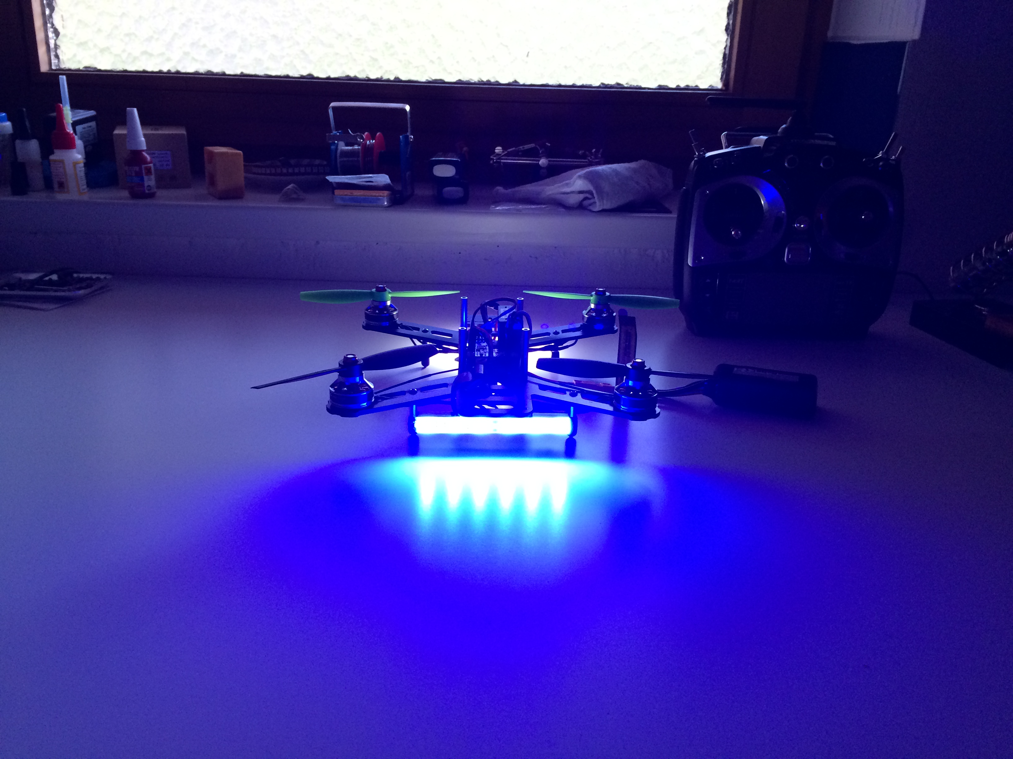

                Ich hab jetzt einstweilen mal die ledmäßige Brot und Butter - Lösung verbaut.
                Schaut gar nicht so übel aus.
                      Na geh, wieso ? Hättest ja nur ein Kabel von einem zum anderen RGB-Streifen legen müssen !

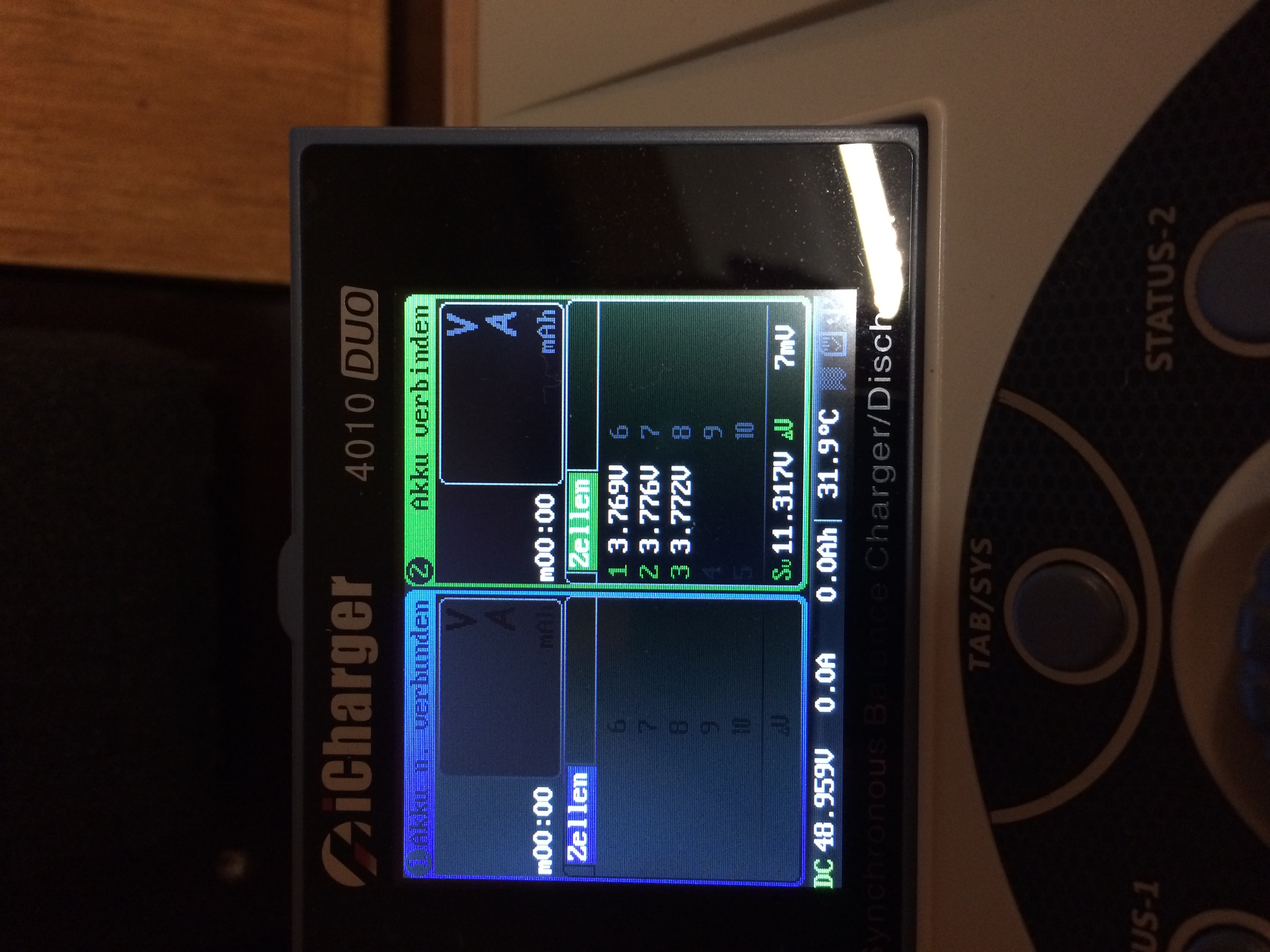

                            Ist nur eine ßbergangslösung. Die RGB hab ich gestern, wie von euch geschrieben, verbunden. Hat dann auch geleuchtet. Ich vermute aber, dass die nen Schuss von der ßberspannung gehabt haben. Die erste LED hat die Farbe immer von alleine gewechselt. Den Widerstand brauch ich ja auch noch um auf die 5V zu kommen.

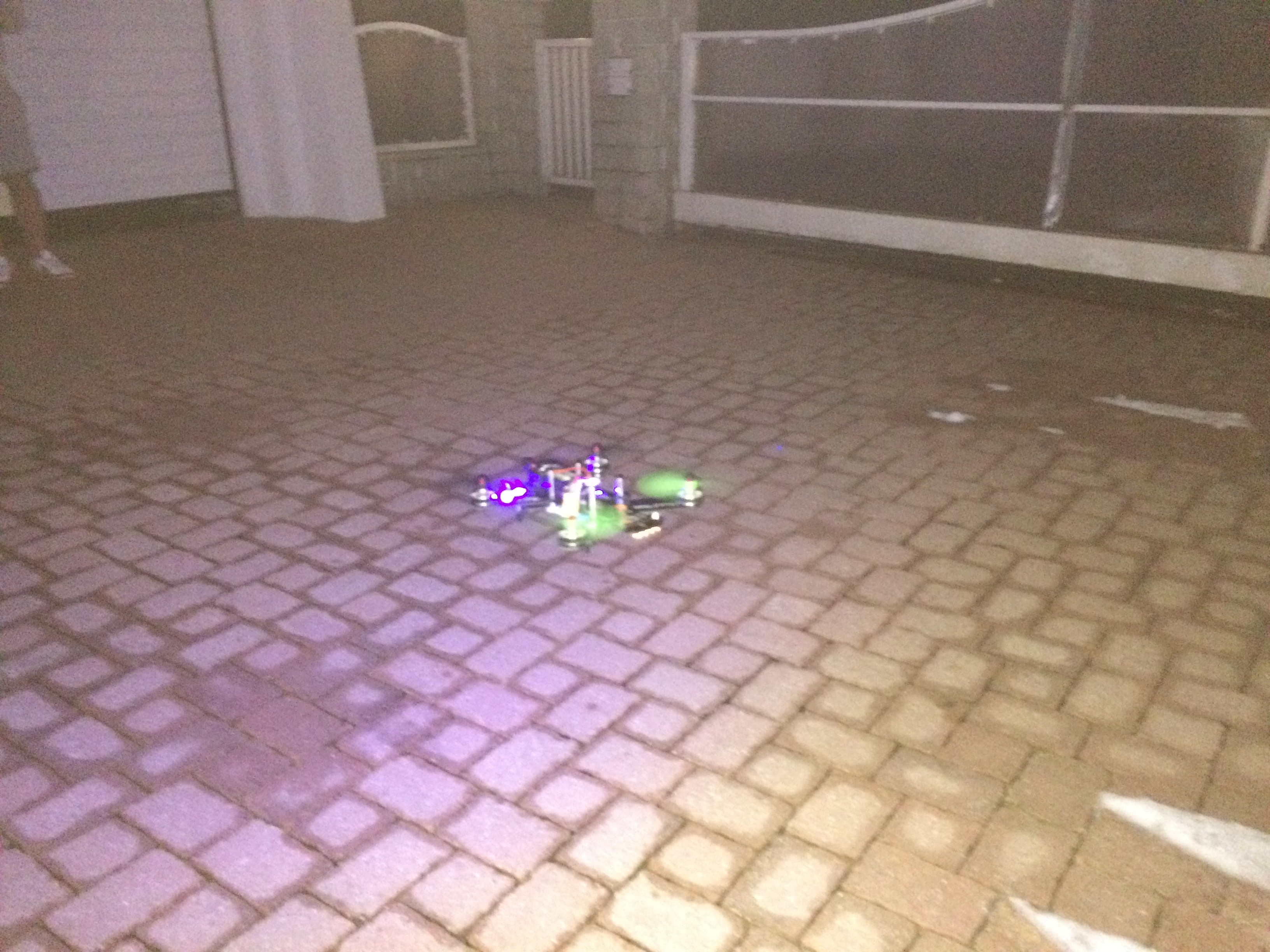

                            War jetzt im Hof ein wenig testschweben. Mann, macht das Laune! Ich bereue, dass ich mich damit nicht schon früher beschäftigt habe. Die Unterspannungswarnung vom Naze hat beim Rumschweben und den ein oder anderen Pitchstoß nach 7 Minuten (1300maH) angeschlagen. Schwelle lag bei 3,5V pro Zelle. Da ich noch lt. Junsi ca. 3,77V Einzelzellenspannung hatte, bin ich mit der Warnschwelle auf 3,4V runter. Bin eigentlich positiv überrascht von der Flugzeit. Da würd sich mit 5040er Props anstatt den 5045 sicher noch was rausholen lassen. Möcht mir dann sowieso die Akkuspannung mit dem OSD anzeigen lassen.
                            Bissal unscharf und grieselig:
