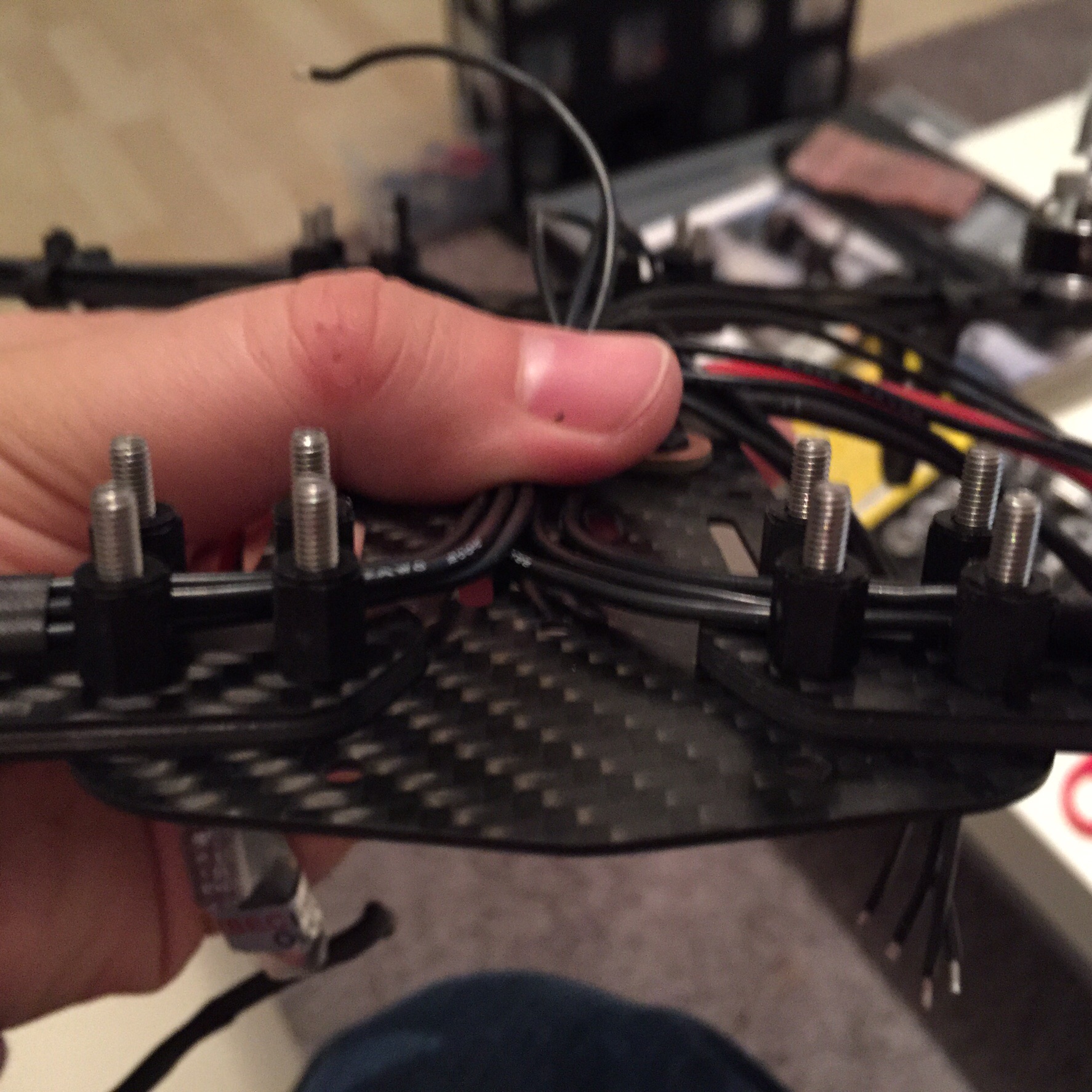

                      Hab für euch mal nen kleinen Verbesserungsvorschlag/Assembly Hinweis.
                      Ich hab anstelle der kleinen Abstandshülsen einfach Abstandsbolumit Durchgangsgewinde mit gleicher Höhe genommen.
                      Vorteil hier ist das beim Zusammenbau bzw. Wartung nicht die einzelnen Arme durch die Gegend fliegen.
                      Man kann nun quasi einfach die Zwischenplatte entfernen, kommt aus PDB Board und Regler ohne gleich alles in der Hand zu haben

                        Oder du klebst einen Streifen Tesa von unten auf die Schrauben, fällt auch nix mehr durch

                          #3432
                          Und wie machst du des dann beim reglerwechsel?
                          Da fliegen dir immer noch alle 4 Arme in der Gegend rum

                            #3433
                            Gute Idee...beim EMAX Nighthawk ist das von Haus aus so
                            Ich habe bei meinem Hammer die Hülsen mit Sekundenkleber auf den Frame geklebt. Vereinfacht auch die Montage. Aber es fällt immer noch alles auseinander, wenn man eine Frameplate löst...
