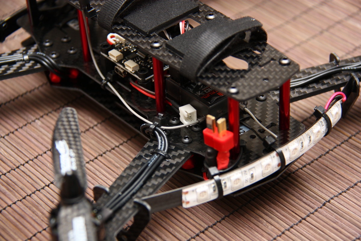

      Soo, hier noch ein paar Eindrücke vom Aufbau....
      Hätte nicht gedacht das ich das Kabelwirrwarr so gut aufgeräumt bekomme. Naja, sind auch gefühlte Zehnmillionen Kabelbinder draufgegangen!

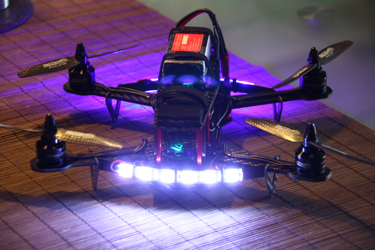

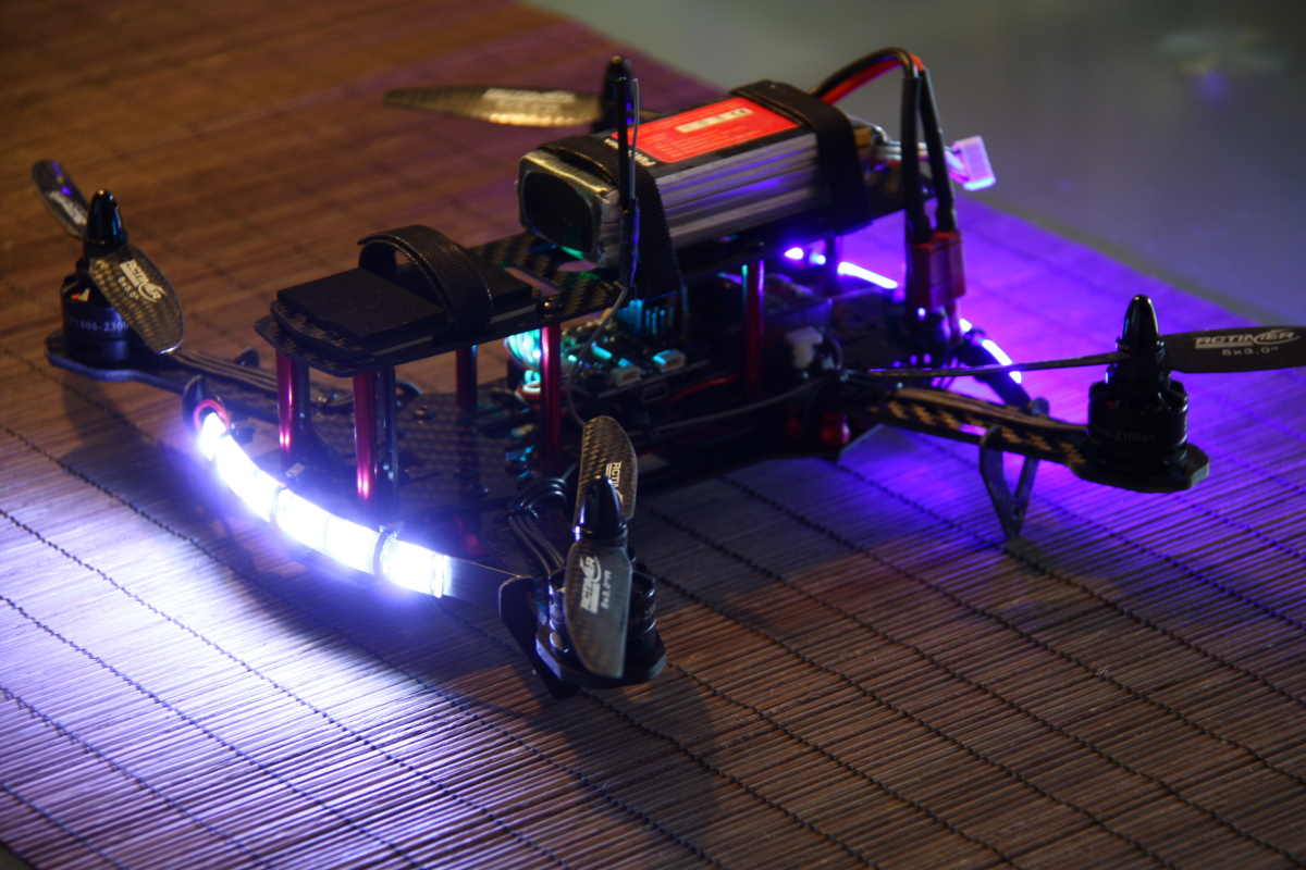

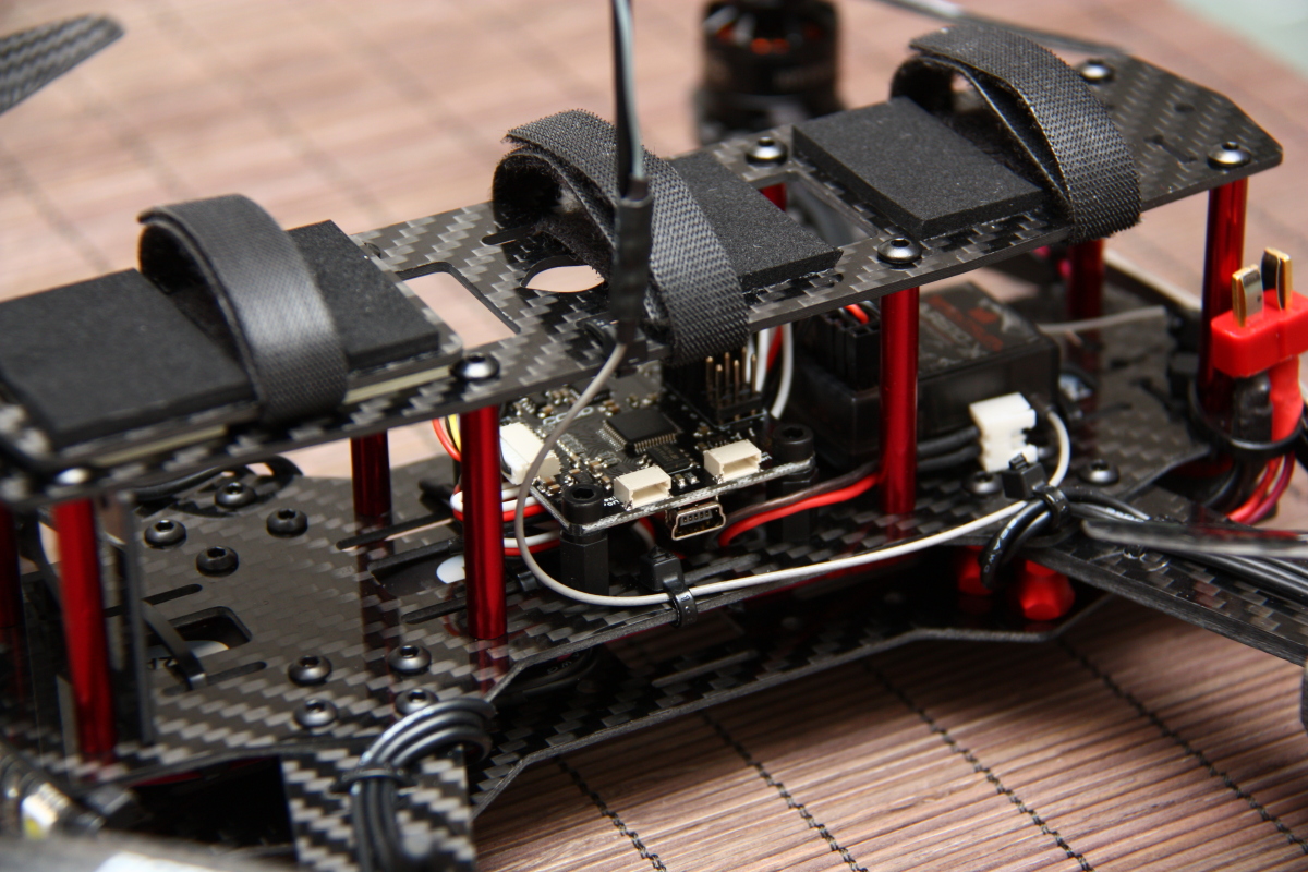

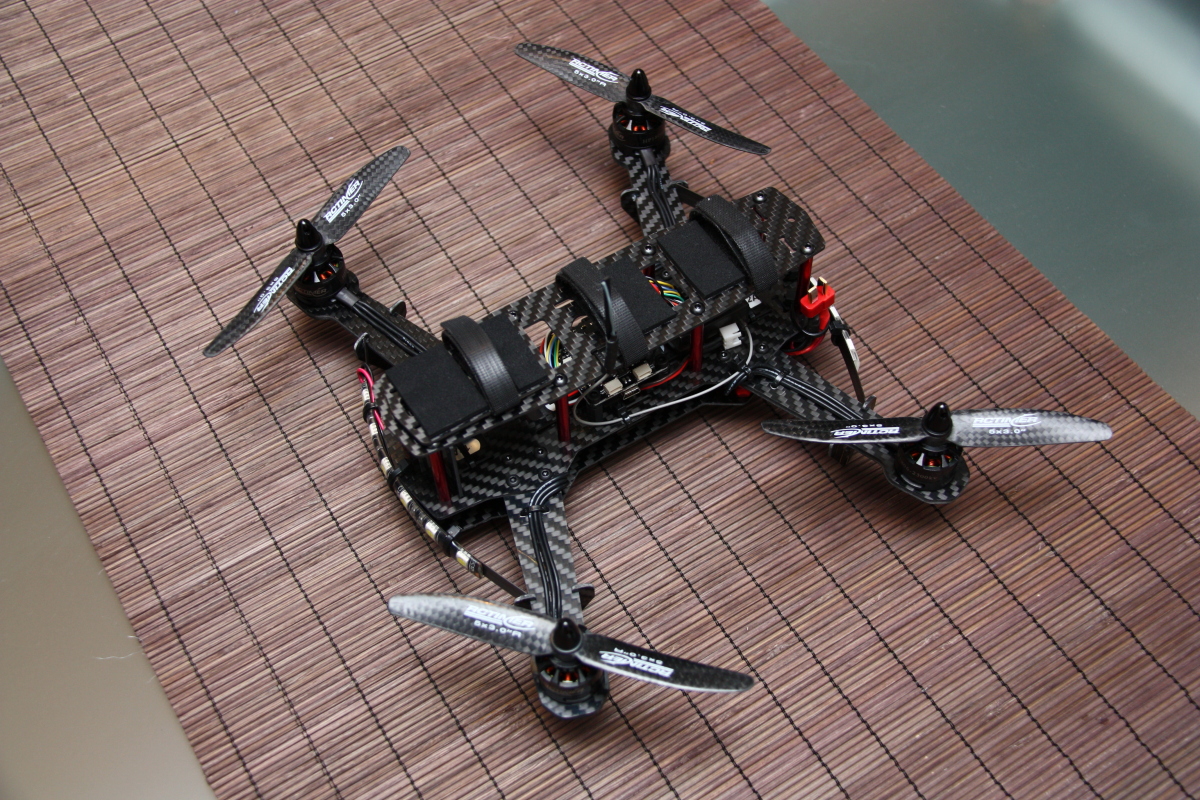

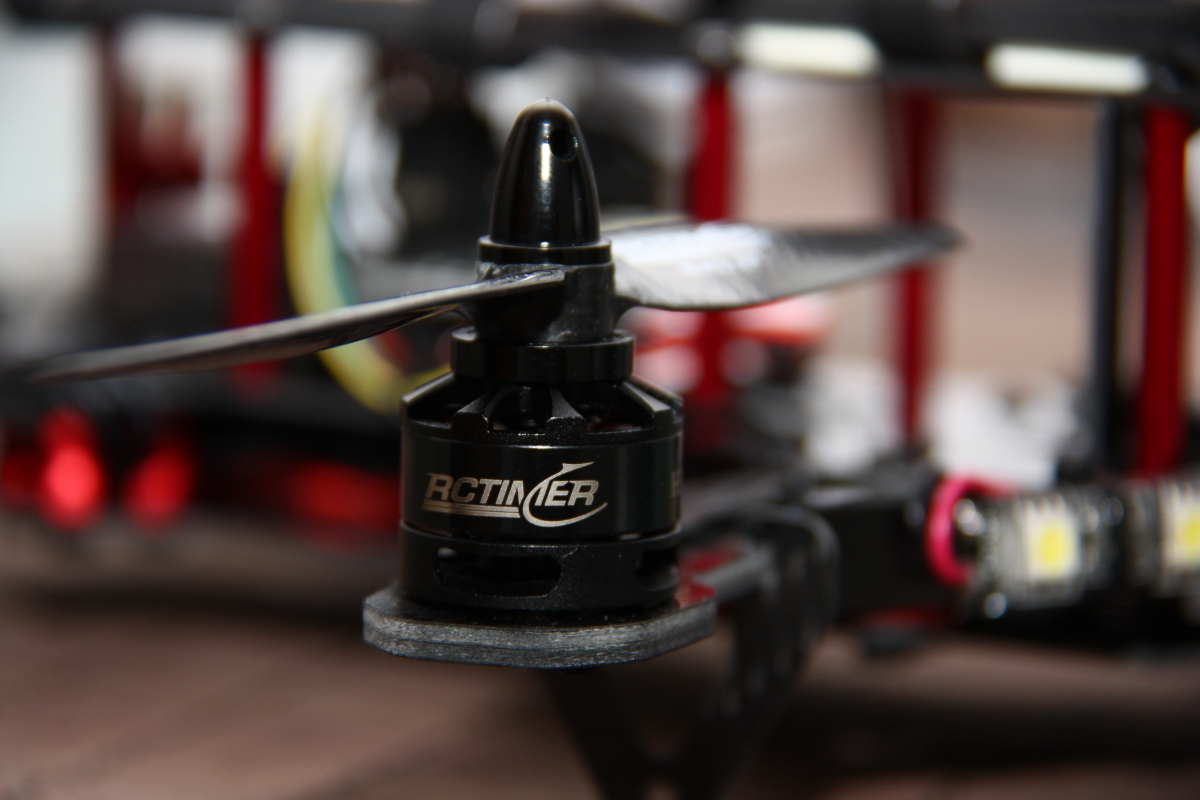

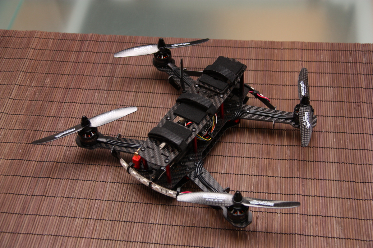

                        Na wird doch schön langsam!!
                        Naja, langsam ist gut, hatte ihn schon gestern fertig..
                        Ging recht flott, hatte ihn nach 2 Stunden komplett zusammen. Ohne Fotos machen wäre es noch schneller gegangen.
                        Gab aber auch keine größeren Komplikationen beim Bau.
                        Parametrierung des CC3D ging ebenfalls schnell, hatte gestern schon die ersten Testschweber.
                        Ich kam mit dem Rate Modus aber besser zu recht als mit dem Attitude, beim Selfleveling habe ich immer das Gefühl nicht die ganze Kontrolle zu haben... Naja, noch sind die Parameter eh nicht optimiert.
                        Props sind noch die mitgelieferten drauf, werden aber noch durch welche von HQ getauscht, denn die originalen haben ne ziemliche Unwucht.
                        Jetzt hatte ich mich so auf das Quad gefreut, doch leider ist alles fertig!
                        Einzige ßnderung ist das die blaue LED Leiste hinten noch durch eine rote ersetzt wird, die war aber gerade nicht auf Lager.
                        Gewicht so wie auf den Bildern ist 380g ohne Akku und ca 510 g mit 1600er Akku.
                        Ansonsten kümmere ich mich nun erstmal um die FPV Ausrüstung, aber da lasse ich mir etwas mehr Zeit.
                        Das is der blackout von Multirotor richtig?
                        Den hätte ich gerne gehabt, aber der war so direkt nirgendwo lieferbar und ich wollte schnell so ein Teil haben!
                        Meins ist nur ein billiger Klon, ist nichtmal echtes Carbon. War mir zu dem Preis aber auch klar. Wenn das aktuelle Quad eingebombt ist dann kommt ein echtes Blackout oder eins von Binolein her!
                        Tjaaa, bis letzte Woche Sonntag kurz 22:30 hatte ich noch nie was mit Multirotoren am Hut, dann schaue ich in den Thred hier und 6 Tage später flog dann schon mein eigener....
                        Wenn das mit dem Lernen richtig FPV zu fliegen doch auch nur so schnell ginge.
                        Bevor es aber die ersten lustigen FPV Crashs von mir zu sehen gibt erstmal die letzten Bilder.

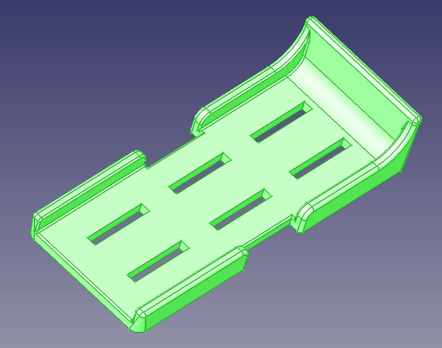

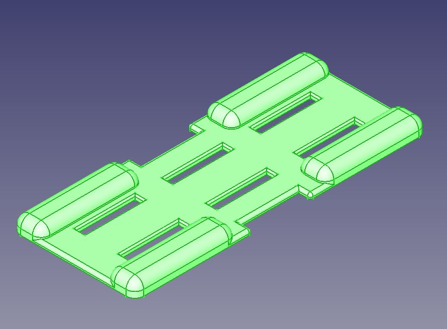

                              ...hab mal noch nen anderen Entwurf für ein Lipo-unten-dran-Schutz-Landegestell gezeichnet.
                              Die beiden Teile werden einfach zusammengeklebt und zusammen mit dem LiPo-Strap unter den Copter geschnallt...mal gucken...
                              Prototype of a Protective Skid for 3s 2200mAh LiPo´s to mount the LiPo under the Quadcopter. Fix together with the LiPo-Strap.Two Parts to glue together.
                              Zuletzt geändert von Snake; 01.03.2015, 20:11.
