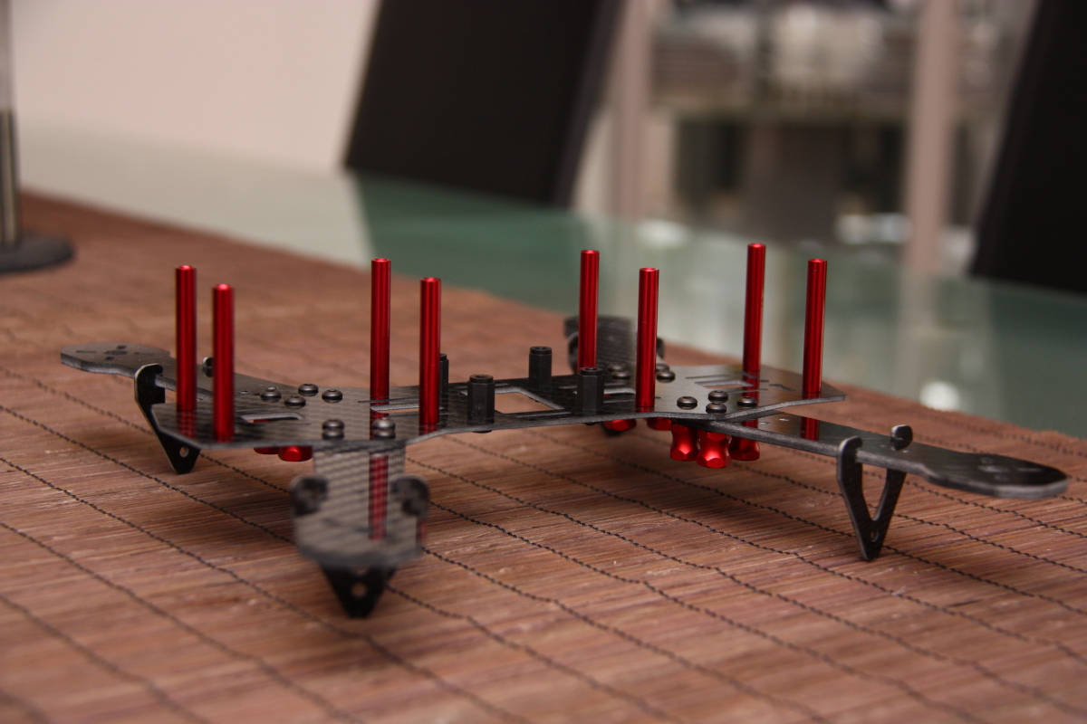

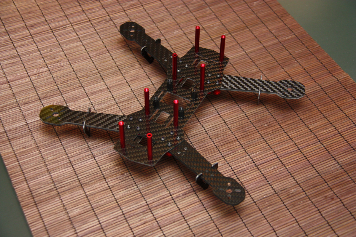

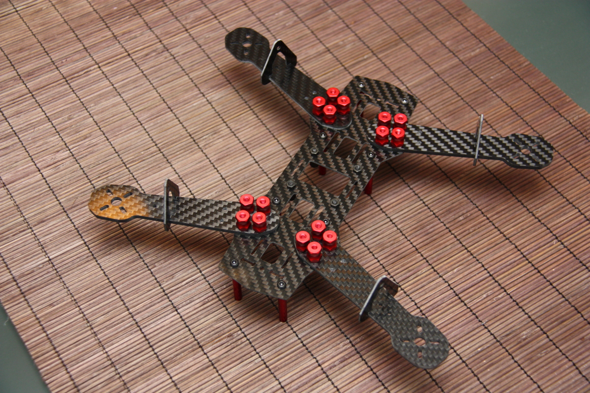

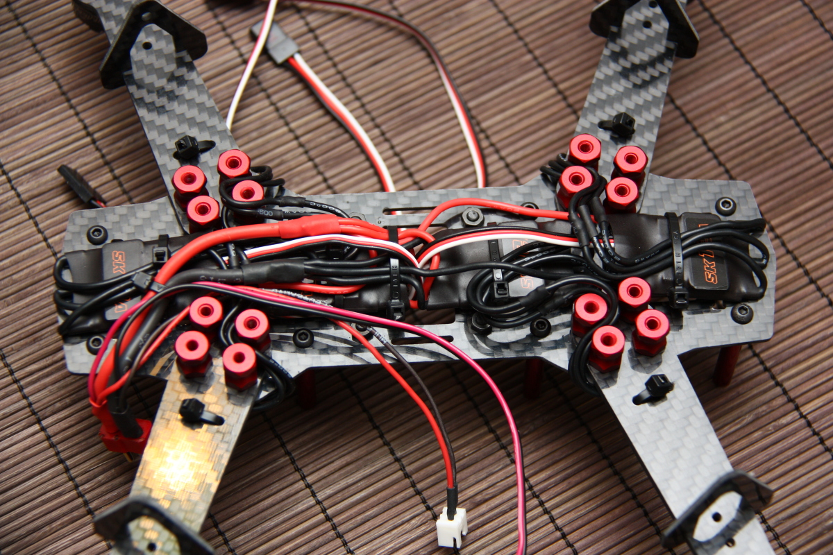

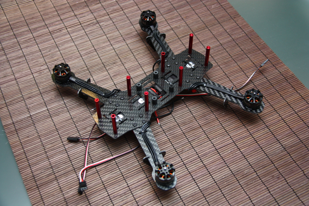

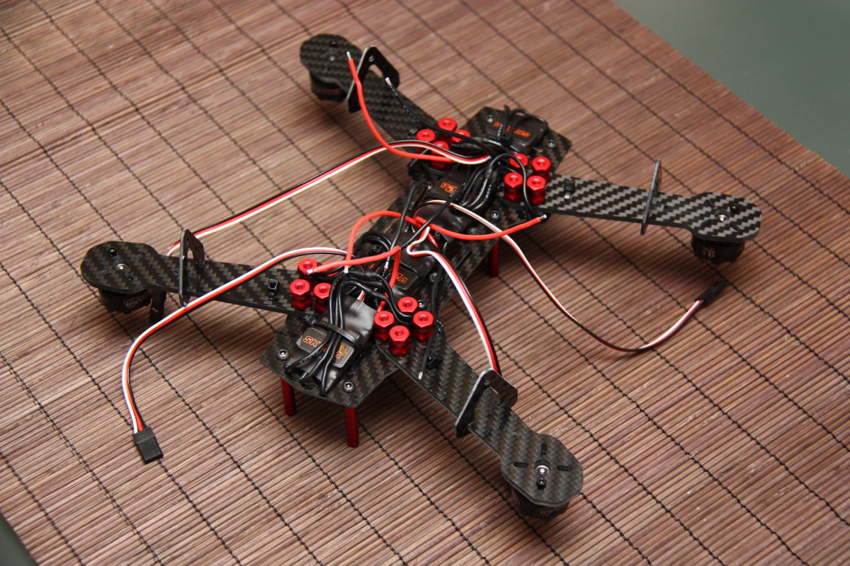

                            So Freunde des vierschraubigen Luftmopeds!
                            Nachdem ich seit gestern stolzer Besitzer vieler kleiner Tütchen mit Schräubchen, Plättchen, Motörchen, Reglerchen und und und bin hatte ich mich denn sogleich mal ans zusammenbauen selbiger gemacht.
                            Allerdings ist original im Chassis unten kein "Zwischenboden" vorgesehen, deshalb habe ich mir mit zusätzlichen Abstandshaltern den Platz geschaffen. Ich wollte die komplette Antriebelektrik dort verschwinden lassen und nicht wie bei diesem Modell sonst üblich auf den Armen befestigen.
                            Ich habe allerdings keine PDB verbaut, wüßte gar nicht wo das hin sollte....?! Die Regler sind so groß (oder das Chassis so klein) das eh schon alles vollgestopft ist. Die Regler scheinen im Vergleich zu den KISS Reglern wohl riesig zu sein....
                            Aber ok, ich habe eh keine Probleme 5 Kabel direkt zusammenzulöten, so hab ich das PDB dann weg gelassen. Ich habe allerdings für die FPV Ausrüstung einen XH Stecker mit angeschlossen, so kann ich daran dann später alle sonstigen Verbraucher anschließen.
