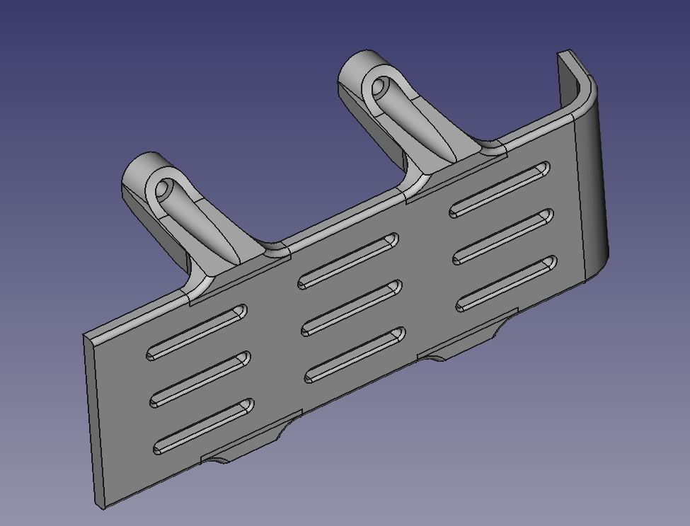

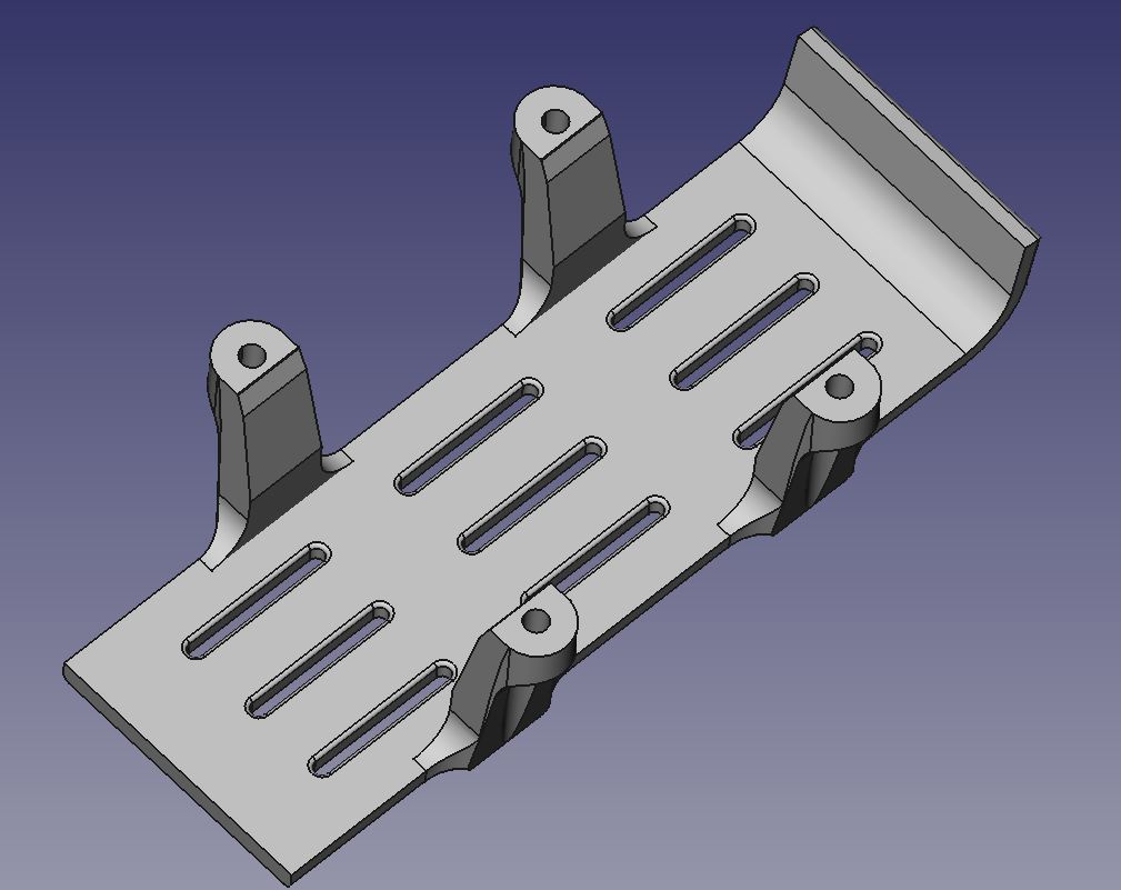

      ...so...noch ein paar Langlöcher rein...
      Die paar Gramm mehr ist mir der Schutz des LiPos wert...

                      kann ich den bei dir bestellen
                      Hi Peter,
                      das ist erstmal ein Prototyp...werde den morgen mal ausdrucken und schauen, wie alles passt

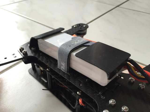

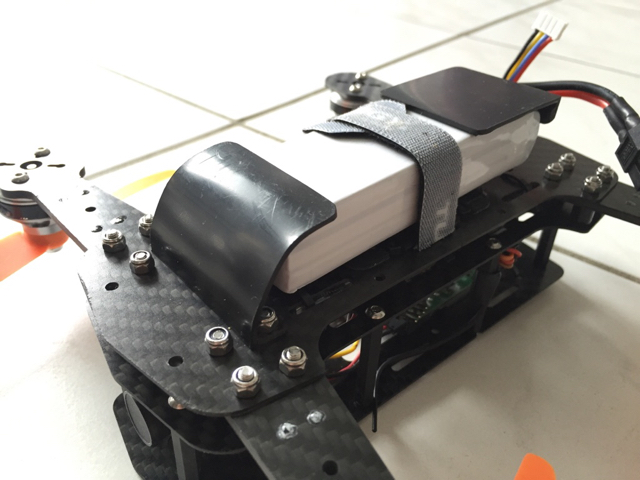

                        Servus Zam,
                        da ich ja auch ein Lipounten Flieger bin, hab ich mir mangels 3D Drucker diese Baumarktlösung einfallen lassen.
                        Das Material gibts als Meterware für kleines Geld und lässt sich leicht verarbeiten.
                        Die Krümmung des vorderen Abweisers ist schnell mit einem Föhn gemacht, a bisl sägen und gut is!

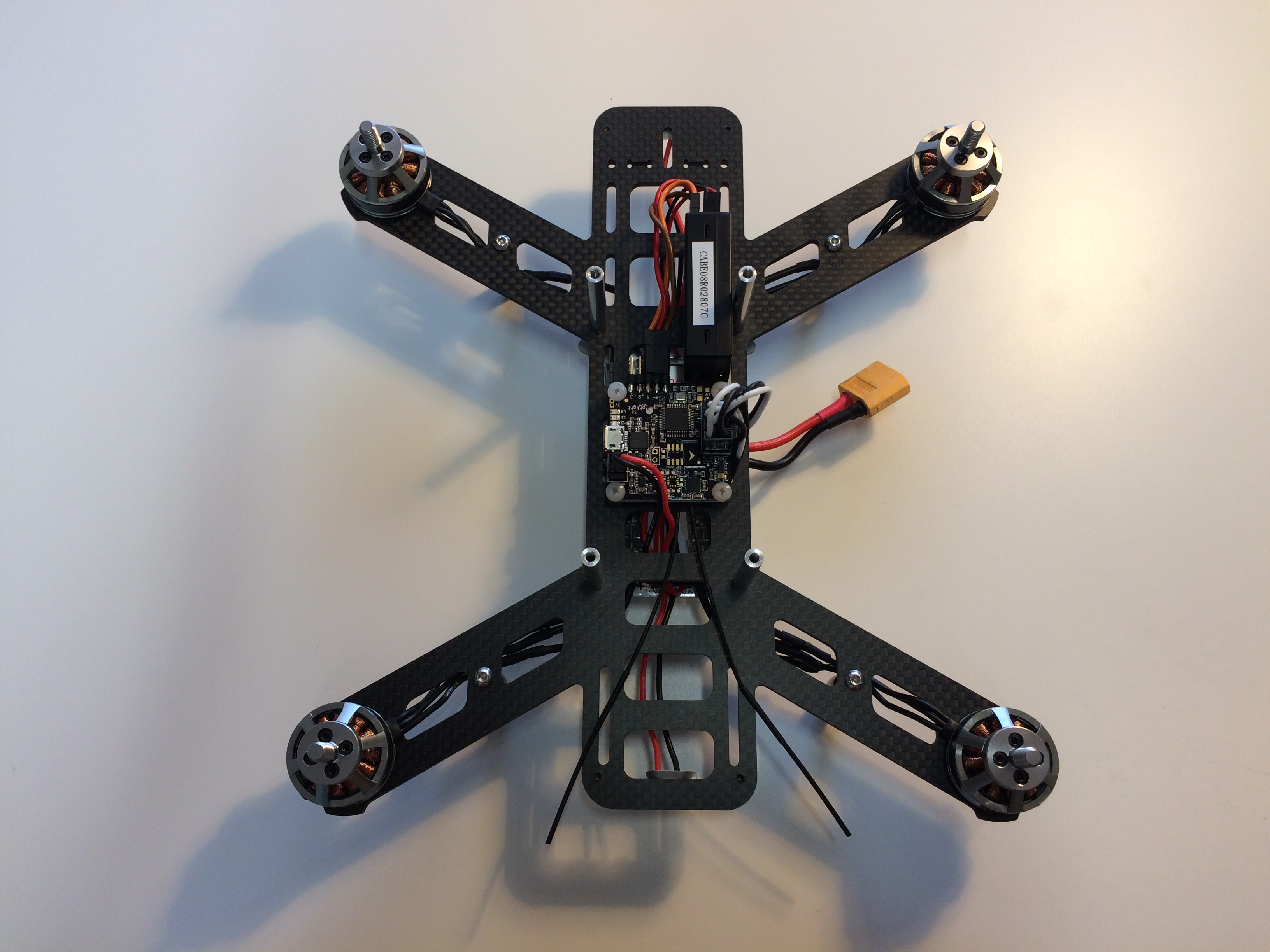

                          Hab ja die Bodenplatte verkehrt herum eingebaut gehabt...kennt ihr das, wenns einem nicht mehr aus dem Kopf geht?!
                          Heute nochmal zerlegt und richtig gemacht! Endlich wurmt mich das nicht mehr!

                            Ist das ein GR-16 ?
                            Frag weil er (noch) an Port 1 angeschlossen ist (an Port 4 und SUMD hast du bis 12 Kanäle)

                              Ja Michi...ich wußte ja, daß Du sowas drangebastelt hast...und das hat mich inspiriert
                              Wollte einen LiPo-Tray, der gleichzeitig eine Art Landegestell/Landeplattform darstellt.
                              Mal sehen, ob der Ultimaker das so drucken kann, wie ich mir das vorstelle...und ob es Sinn macht.
                              Ist bis jetzt nur ein virtueller Prototyp

                                Ist das ein GR-16 ?
                                Du meinst an Port 1 vom Naze? Bin da nach der Anleitung vom Naze gegangen. Da steht, dass dritter Pin von oben links nach rechts Summensignal ist. Auf Pin 4 wär dann GPS.
