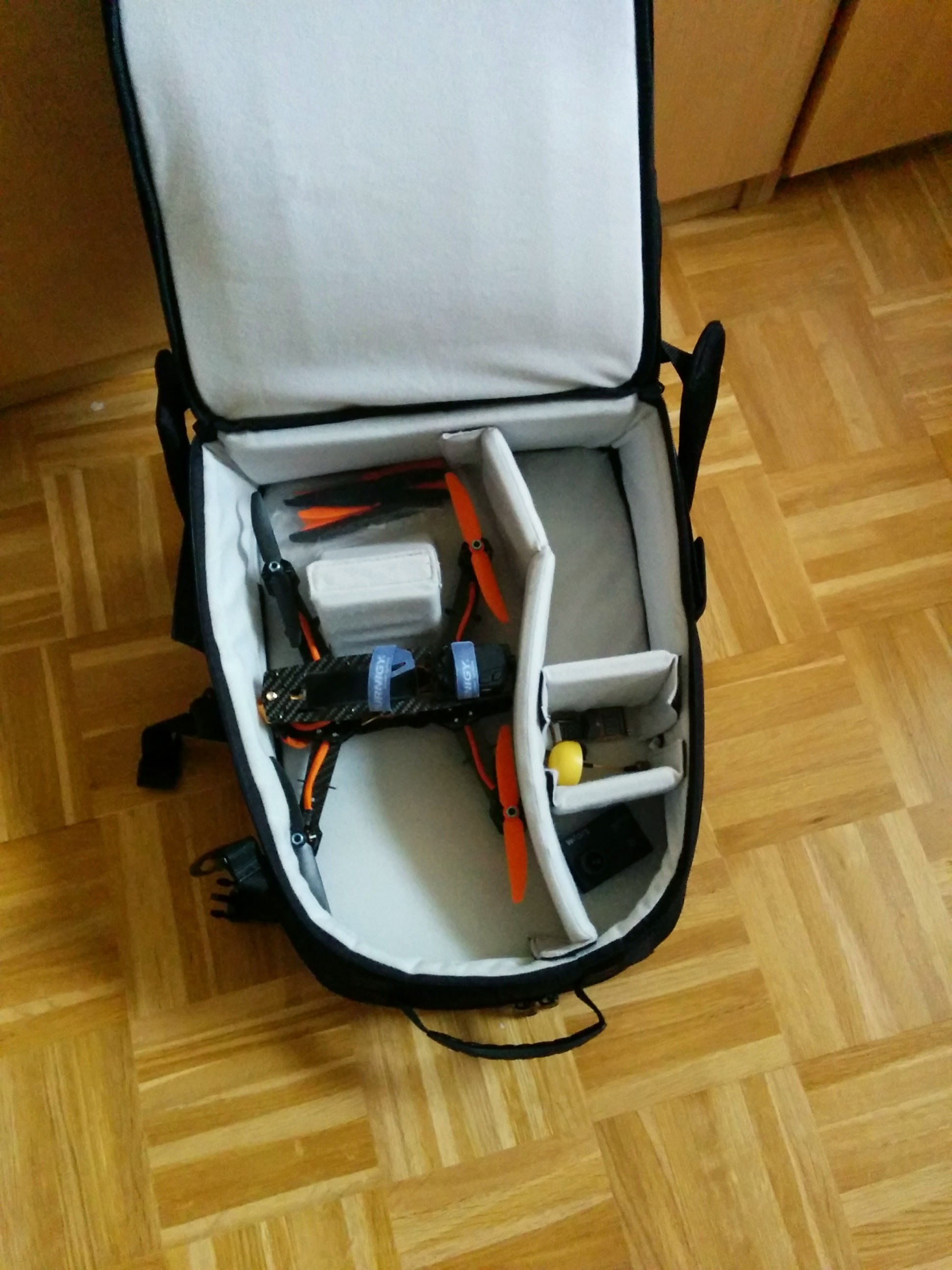

            Welche Transportkoffer (gerne Amazon Links ) verwendet Ihr für die Race Quads?
            • davidross87
              • 29.06.2013
              • 396
              • Linz
              #3561
              Ich habe einen Rucksack! Klicke auf die Grafik für eine vergrößerte Ansicht
Größe: 428,1 KB
              Ist ein Amazon basic dslr Rucksack

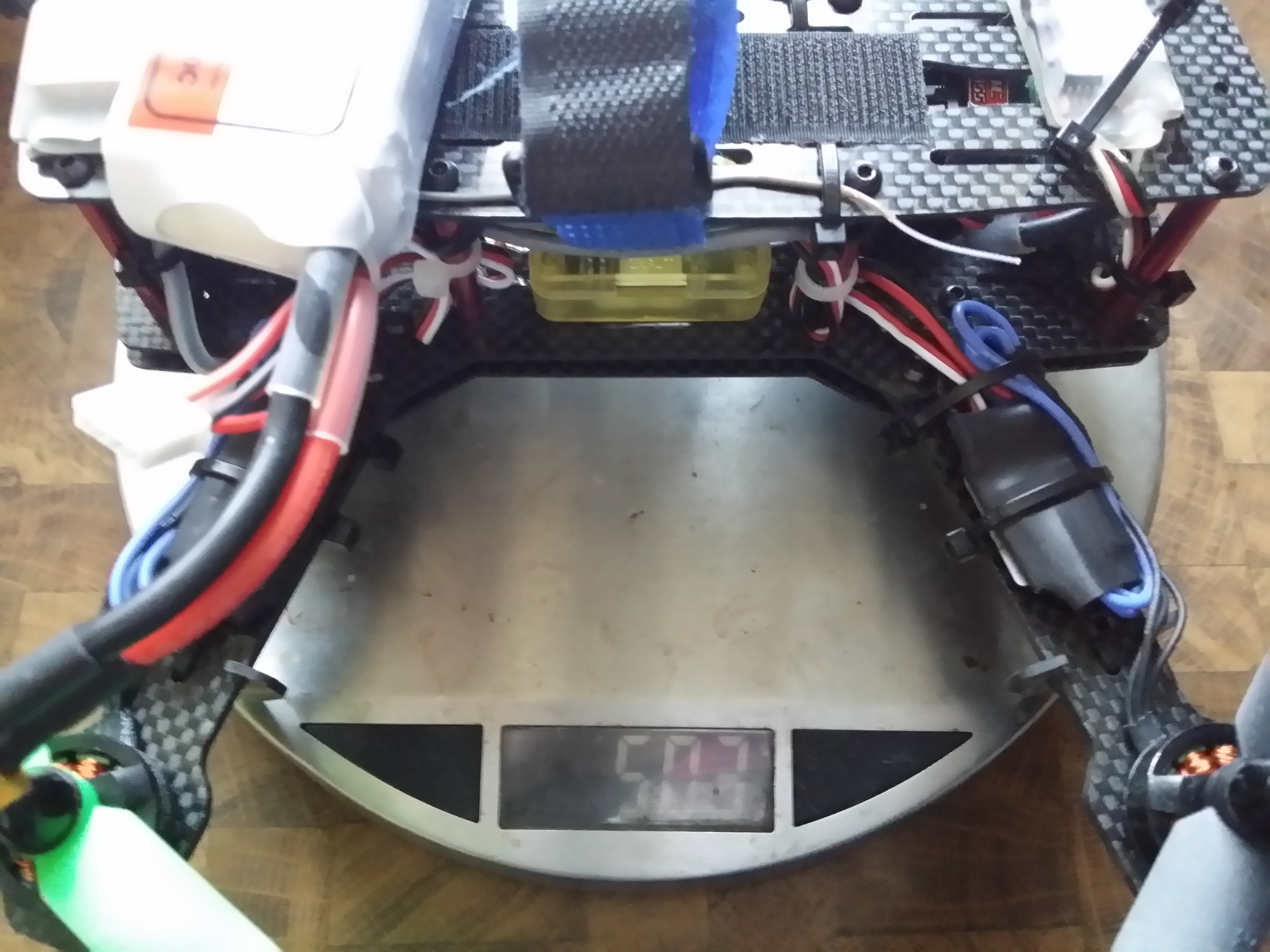

                      So fast fertig.. PID gehören noch bisserl verfeinert und abspecken muss er.. von 453g auf 500 dank IISI..

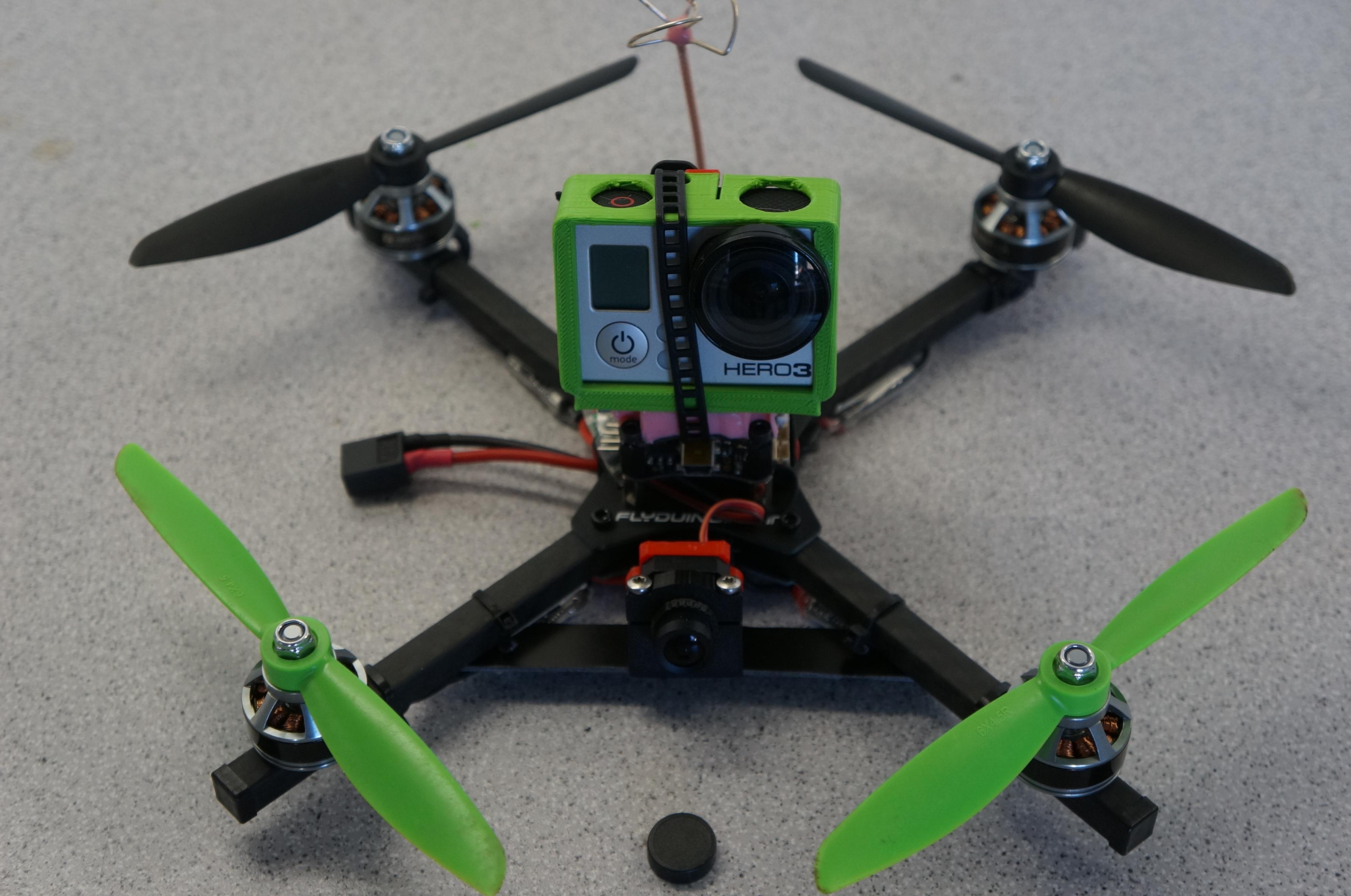

                        das "fliegende Auge " hatte eben auch erstflug und macht echt spass. durch die gopro isser halt recht schwer mit 405gr ohne accu aber hat noch ganz ordentlich dampf. mal gucken ob alle Komponenten auch 4s tauglich sind. wenn ich mich mal mit videoschnitt befasse gibts auch vids
