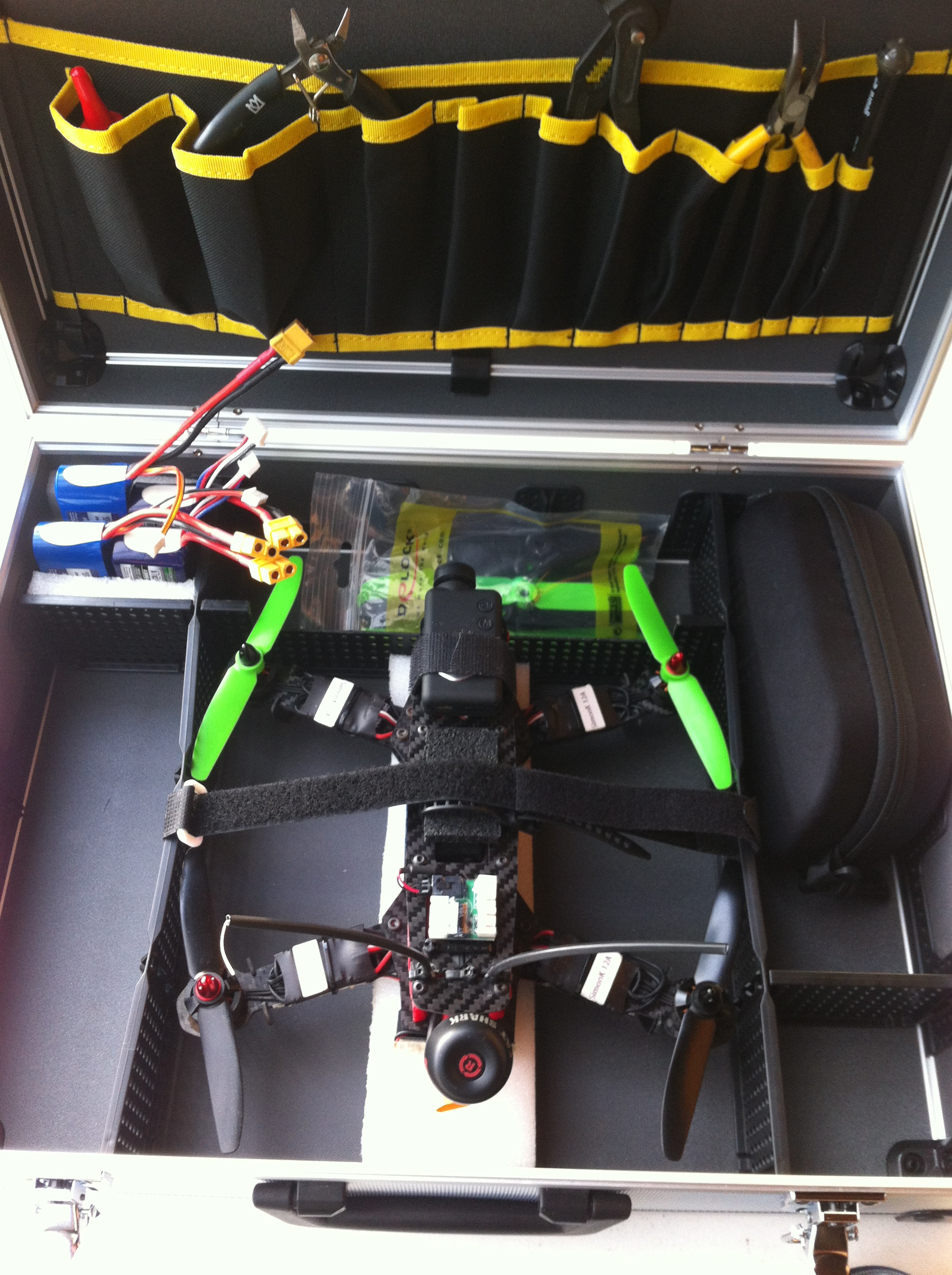

                      #3265
                      hi,
                      hat jemand schon nen schönen koffer für die 250er gefunden?? würde gern den copter mit ersatzakkus und propeller in einen koffer packen....

                        #3266
                        Hab nen Baumarktkoffer, bisschen Schaumstoff drin, Funke, Brille, Akkus, Copter (vom 250er bis 450er(Klappbar)) Propps, Autan alles drin
                        Gruss, Christian
                        2012.....Ich lerne noch........

                              #3269
                              Ich hab auch erstmal nen Baumarktkoffer genommen. Nur die Funke passt (noch) nicht mit rein.
                              Schönen Gru�
