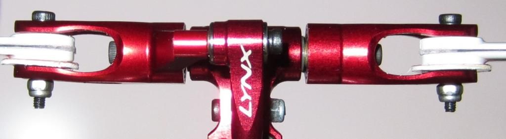

    Der Alublatthalter auf der rechten Seite sieht aber ziemlich gequetscht aus, täuscht das oder ist die Unterlegscheibe nicht stark genug? Aluminium sollte man wenn möglich nicht kaltverformen
    Gruß Sascha
    Das täuscht!
    Die Distanzscheiben habe ich inzwischen fertig, nun haben sie einen Durchmesser von 12mm. Das Loch habe ich noch auf 2,2mm aufgebohrt, dadurch hakelt die Rotorblatt-Befestigungsschraube beim einfädelt nicht mehr.

      Also ich kann mir nicht helfen, sieht wirklich so aus, als sei beim rechten der untere Teil ziemlich nach oben gebogen ist. Und die Distanzscheibe sitzt auch ziemlich schief.

        Vielleicht sehe ich nicht, was ihr seht?
        Für mich schaut alles okay aus.

          Jetzt ist es der linke Blatthalter, findet das Unterteil ist mehr nach oben gebogen wie beim rechten Blatthalter. Irgendwie sieht der ganze Blatthalter etwas verbogen aus finde ich
          Gruß Sascha

            Da auch ich keine passenden Distanzscheiben habe, habe ich mir eine Kreditkarte provisorisch zurechtgedremelt. Das Loch ist 2mm, der Durchmesser 15mm und die Dicke ca. 0,9mm.
            Also ich hab als Unterschied zwischen den Stock- und den Redtip Blättern 1,6 mm gemessen (4,4 RT und 6 mm Stockblätter). Wenn deine Kreditkarte 0,9 mm hat, dürften dir noch 0,7 mm fehlen. Das ist vermutlich der Betrag, um den der Halter durch die Schraube zusammengezogen wird.
              Dann werde ich heute Abend beide Scheiben in einen Blatthalter montieren.
