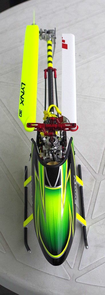

                Meine -Red Tip-s 245- Blätter sind gekommen. Ich hab die erstmal vermessen und mit den Lynx und den Blade CFK Blättern verglichen:
                Das Gewicht der Red Tip-s ist mit 10,8 g fast die Hälfte der anderen Blätter (Lynx 18 g, Blade 16,4 g). Ich denke, das wirkt sich positiv auf die am Rotorkopf wirkenden Kräfte aus.
                Die Dicke der Blattwurzel ist mit 4,4 mm ebenfalls deutlich geringer als bei den anderen Blättern. Die liegen zwischen 6 und 5,8 mm. Somit sind bei der Montage in den Blatthalter zusätzliche Distanzscheiben erforderlich, die das Gewicht noch etwas erhöhen werden. Leider hab ich das vorher nicht gewusst, sonst hätte ich die Scheiben gleich mitbestellt. Jetzt sind wegen der paar Scheiben nochmal 4 € Versandpauschale fällig. Ist auch ein Grund, warum ich mit den Blätter noch nicht geflogen bin.
                Was noch auffällt:
                Die Blätter sind mit 3 mm etwa 1 mm dünner als die beiden anderen (jeweils 4,1 mm). Das müsste sich doch günstig auf den Luftwiderstand auswirken, oder? Immerhin ist dadurch die Fläche des Längsquerschnitts um ca. 25 % geringer.
                Insgesamt macht die Firma Spinblades bislang auf mich einen kompetenten und qualitätsbewussten Eindruck. Der Preis für die Blätter liegt mit 20 € in der Mitte zwischen Lynx und Blade CFK (10 und 30 €) und ist nach meinem Eindruck angemessen. Es wird zudem garantiert, dass die Blätter paarweise gewuchtet sind. Ein Nachwuchten, wie das bei meinen Blade-Blättern erforderlich war, entfällt somit.
                Jetzt bin ich gespannt, wie sich die -Red Tip-s- im Flugversuch präsentieren. Aber das dauert noch etwas (wegen der fehlenden Distanzscheiben).

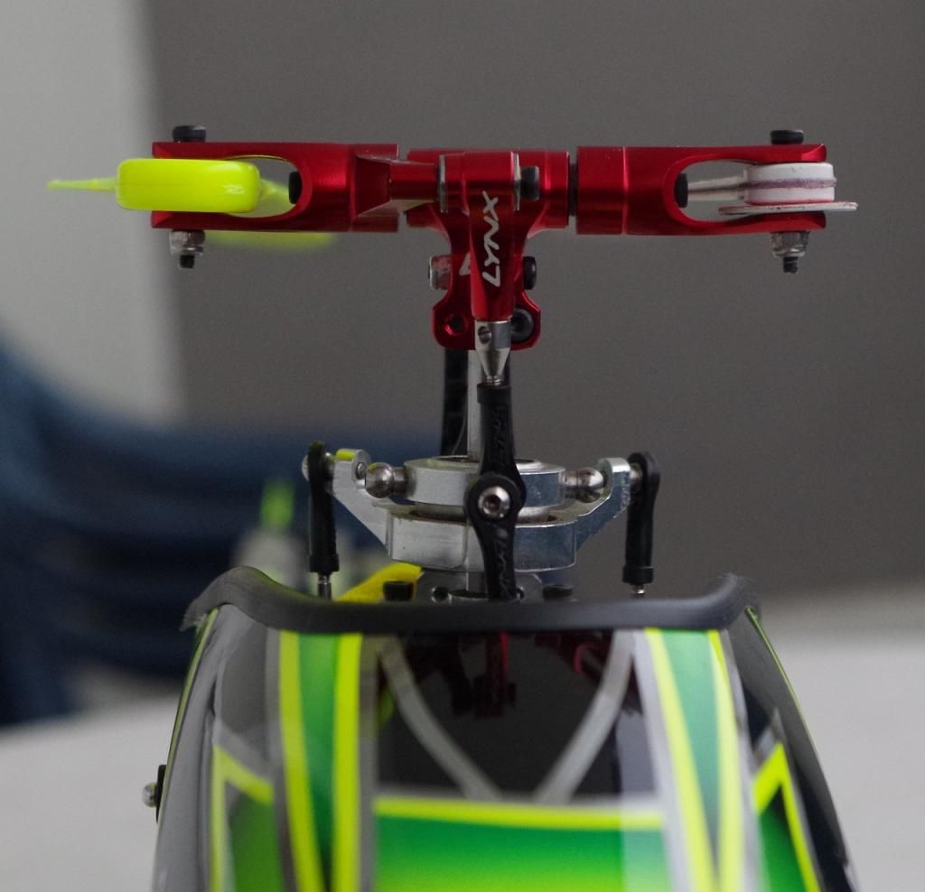

                              Hab gleich mal ein Blatt montiert.
                              Da auch ich keine passenden Distanzscheiben habe, habe ich mir eine Kreditkarte provisorisch zurechtgedremelt.
                              Das Loch ist 2mm, der Durchmesser 15mm und die Dicke ca. 0,9mm.
                              Der Durchmesser ist zu groß, da muss ich noch ein paar Minuten schleifen.
                              Dass das Blatt nicht mittig im Blatthalter sitzt stört mich nicht.
                              Leider schneit es bei uns, wenn es aufhört werde ich testen.
                              Robert

                                Der Alublatthalter auf der rechten Seite sieht aber ziemlich gequetscht aus, täuscht das oder ist die Unterlegscheibe nicht stark genug? Aluminium sollte man wenn möglich nicht kaltverformen
