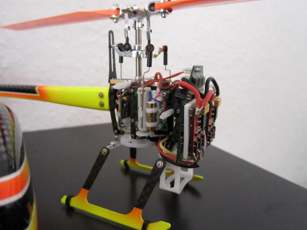

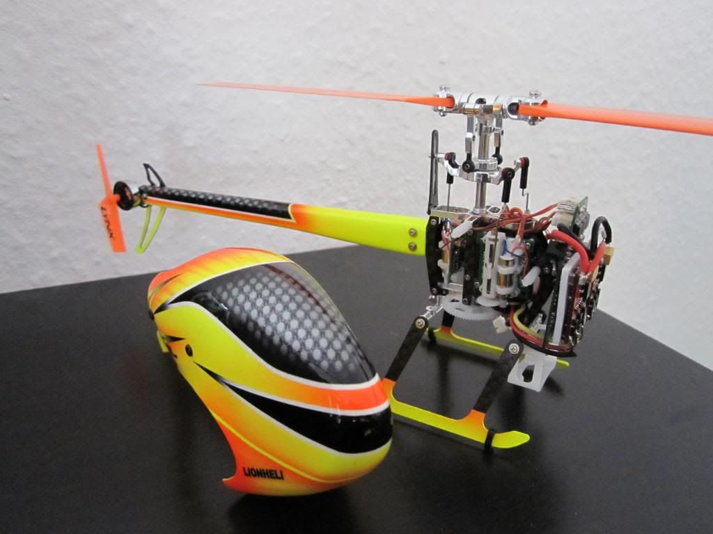

              Update: Keine Aussetzer mehr, kein Rumgezicke, ein Heck das einrastet so muss der fliegen (Dank brushless Heck, 47mm Prob und 2 Regler wo auch der Spin jetzt seinen Saft bekommt

                  Warum einen XP 7A für den Main? Der ist schwächer wie der Regler der 3in1.

                    Weil der zur Verfügung stand und der funktioniert mit dem spin(mein Board hat den Spin nicht gemocht...nur abschalter und anlaufprobleme). Meinst der ist auf Dauer zu schwach für den Spin?

                      Keine Ahnung. Wird sich zeigen. Ich habe und kenne keine Erfahrungen dazu.
                      Kann nur sagen, das mein 2S MCPX V1 mit dem Phoenix 10A Regler ganz gut ging, aber nach dem Tausch gegen einen Plush 12A zur Rakete wurde.
                      Ein stärkerer Regler stellt halt mehr Leistung zur Verfügung.
                      Auch der Lynx geht im 130X spürbar besser am 12A Plush, als am original Board.
                      Mein Spin läuft im BL zum Glück problemlos. Der bleibt erstmal an der 3in1. Da erspare ich mir, aus Gewichtsgründen, einen externen Regler.

                        Hm....ich werde die sache mal wenn's Wetter passt draußen testen was die
                        Leistung betrifft. Zumindest fliegt er sich jetzt sehr schon, läuft sehr sanft an und hat jetzt grad mal keine abschalter mehr....
                        ....wenns mit der Leistung draußen nicht passt oder er abregelt kommt auch ein 12a Main rein

                          100% flat geht schon ordentlich...wie das dann draußen aussieht werd ich berichten
