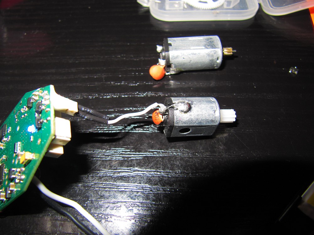

            so grade eben paar Schwebeübungen mit dem mcpx gemacht und nach 3 Minuten( Akku 240 er mylipo) schlägt die Niederspannungsabschaltung zu, was bei meinen mcpx zu einen völlig unkontrollierbaren Abkippen nach vorn die Folge hat.
            3 Minuten? denke ok der Akku war vieleicht nicht ganz voll Vieleicht haste ja den ladevorgang mal unterbrochen, hab 4x240er u. 2x430 mylipo . Einen neue Anlenkstange eingebaut, Hauptzahnrad nach oben drücken und den nächsten 240 Akku ran. TH Hold rein FMode auf 1 , Knüppel mal kurz durchgerührt und th hold raus.
            Heckmotor dreht an und nach 2-3-sek zuckt der Hauptmotor nur und ich sehe schon wieder eine Rauchsäule aus der Platine kommen nachdem ich letzte Woche schon das Heckrotor FET getauscht hab. nun die 2 Hauptmotor FET aufgelöst. ( Sind das die gleichen wie beim Heckrotor?)
            Wiederstand am Hauptmotor gemessen 0,5 Ohm das Ding ist also im
            Langsam macht mich der mcpx arm. Was nu? FET tauschen neuer Haupmotor?
            Für brushless hab ich das Ding noch nicht genug im Griff. Warten auf dem 130x ?

                  Meinst du? hmm ich weiß nicht ob ich wirklich so viel in den kleinen reinstecke, man strebt ja auch nach was größeren.
                  So hab die 2 FET erst mal getauscht ( Welch ein Glück ich hatte gleich 5 bestellt, bei 20 ct pro stück ja kein thema)
                  Hab hier noch einen Heckmotor von einen Zoopa 350 der ist allerdings etwas kürzer aber sonst von gleichen Abmessungen.( Betriebsspannung weiß ich nicht) Zumindest dreht sich der Motor und wird auch nach 1 Min mit voller Drehzahl und natürlich ohne Last nur ganz leicht warm.
                  Wie bekommt man denn am besten das Ritzel ab?

                    versuch mal ganz vorsichtig die Welle zu erwärmen...damit sich ein evtl. aufgebrachter Kleber löst. Aber sei behutsam... ist ja nen Plasteritzel...
                    sonst nimmste das originale...
                    Kannste auch abkneifen... wird vermutlich eh nicht passen... (größer)

                            Mit etwas erwärmen ging das Ritzel runter.
                            So wieder zusammengebaut aber das wird nichts mit dieser "Notreparatur" der Motor hat viel zu wenig Leistung und Drehzahl. Bei Vollpitch hebt er grade so ab und die Drehzahl sackt nochmal extrem ab. Alle weiteren Flüge heute erst mal abgesagt.
