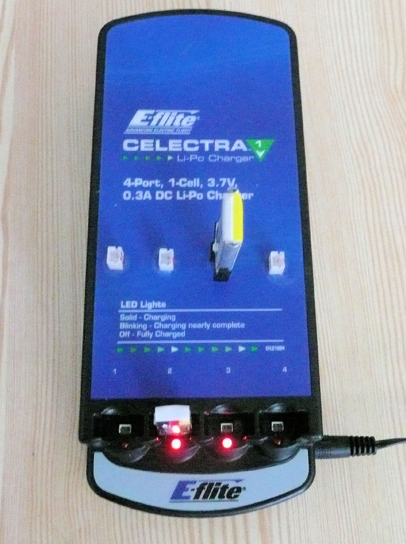

            Da ich keine Lust auf das Gefummel mit Adapterkabel habe, mußte heute der MSR Lader unter den Lötkolben.
            In das Gehäuse habe ich 4 passende Löcher für die Buchsen gebohrt und gepfeilt.
            Das ganze mit der Platine verkabelt,die Buchsen mit Harz eingeklebt und ganz wichtig,die Potis voll aufgedreht, was dann ungefähr 300 mAh Ladestrom entspricht.
            Die MSR Akkus können natürlich weiterhin geladen werden.

              Und fertig.
                      Da heute noch meine Testmotore vom Helimax aus den USA ankamen,habe ich kurzerhand diesen noch in den Blade eingebaut. Beim ersten Testflug sah es mit der Leistung ganz gut aus.
                      Von wegen 300mAh. Ich konnte drei von den vier Ausgängen auf fast 500 mAh hochdrehen.
                      Das habe ich während des Ladens mit einem Amperemeter gemessen. Ich habe drei auf 300 und einen auf 400 gestellt. Habe den Lader ja umgebaut auf 4S LiFe Betrieb mit Spannungregler auf 6Volt. Damit kann ich ewig laden.

                        #3971
                        Mr NT
                        sauber genmacht aber sehr viel aufwand...
                        für die Kabel habe ich nur Löcher gebohrt und die Stecker mit CA aufgeklebt hält super
                        und das schon seid März, stand irgenwo in den ersten 100 diesees Threats
                        habe die Stecker gedreht so ist mehr Platz

                          #3972
                          Sieht gut aus.
                          Wie siehst Du denn, wann die oberen Akkus voll sind ?
                          Mir war halt wichtig beim Umbau, dass ich ohne Netzteil laden kann überall auf der Wiese.
                          Und mit den 4 Mono-Zellen geht die Spannung ziemlich schnell runter.
                          Mit den 4-zellen LiFe hält der Spannungsregler so lange die 6Volt, bis der LiFe leer ist. Somit ist der Ladestrom immer gleich.

                            #3973
                            habe fürs Auto ein 220v Netzteil
                            Die oberen Lipos sind wie die unteren an die selbe Elektronik angeschlossen...
                            Strom auf 300mAh eingestellt
                            Auf dem Bild siehst du ja das 2 LEDs leuchten

                              #3974
                              Und wenn Du oben und unten einen reinsteckst. Welchen Ladestatus zeigt die LED dann an ? Den des oberen oder unteren ? Beides geht ja nicht.

                                #3975
                                Die Anschlüsse liegen parallel...wie hast du das denn gemacht?
                                Natürlich geht nur immer eine Buchse....
