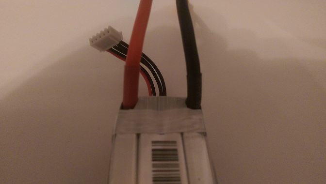

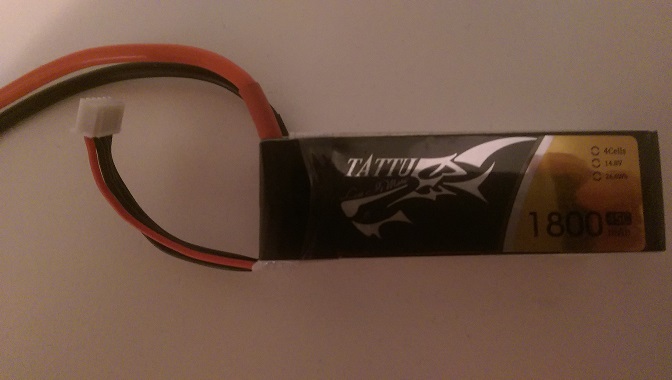

      Hallo Michael,
      ich habe diesen hier http://www.modell-hubschrauber.at/Ak...ku::17221.html Abmessungen: (L) 92.62 (B) 29.37 (D) 32.38mm.
      Passt aber nicht da die Kabel zu weit in die Höhe stehen.
      Lg Markus
      • Amok
        • 7316
        • EDKA
        #123
        Mach doch einfach das Klebeband und den Schrumpfschlauch ab und bieg die Kabel anders bzw. löte sie anders an ?!?

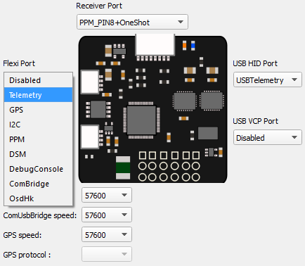

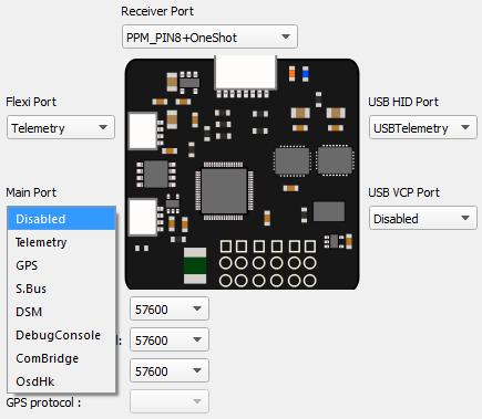

          Ich sitze gerade wieder am Kylin, weil mich eine Sache einfach nicht in Ruhe lassen will...
          Mich stören die losen Kabel für den Einzelkanal-Anschluss am Receiver-Port, welche da so lose unter der Hauber herum baumeln (und nein, abschneiden ist keine Option ).
          Dummerweise wird ja auch kein SRXL unterstützt (was eigentlich meine favorisierte Lösung wäre) also muss ich über PPM gehen...
          Jetzt dachte ich mir gerade ... vielleicht kann ich am MainPort anstelle SBUS auf PPM umstellen und kann so komplett auf das ReceiverPort-Kabel verzichten, doch leider kann man da kein PPM einstellen. :dknow:
Name: CC3D MainPort.png
Größe: 21,1 KB
          Jetzt kommt aber der Brüller ... am FlexiPort (der ja leider nicht extern verfügbar und intern direkt mit dem OSD verbunden ist) könnte man PPM einstellen
Name: CC3D FlexiPort.png
Größe: 27,9 KB
          Da man an beiden Ports (Main und Flexi) ja ebenfalls auch Telemetry einstellen kann, stellt sich mir jetzt natürlich die Frage, warum man das PCB nicht so gestaltet hat, dass das OSD am MainPort hängt und man den FlexiPort als alternativen Empfängerport benutzt hat (anstelle wie jetzt anders herum). :dknow:
          Erstens wäre es so wirklich einfacher nachvollziehbar gewesen, ob man "Einzelkanal" oder "Summensignal" (egal ob analog oder digital) verkabelt und man hätte sich eben das jeweils nicht genutzte Kabel sparen können.
          Auch von der Logik in der Software wäre es m.M.n. dann leichter zu begreifen gewesen.
          Da man das PDB wahrscheinlich nicht mehr so einfach ändern kann (wobei ... sollte da nicht noch was wegen Spektrum gemacht werden?), gebe ich die Hoffnung nicht auf, dass man das evtl. per Softwareupdate nachrüsten kann.

            Hallo Markus,
            Ja die Kabel sind da schon Blöde raus geführt.
            Aber ich würde (Wie Amok es schon geschrieben hat!) An der OBEREN Seite, da wo die Kabel Seitlich Liegen, einen kleinen Einschnitt machen, und somit die Kabel etwas nach VORNE bringen.
            Den Schrumpfschlauch Würde ich aber nicht AB machen.

                      Hallo Zusammen,
                      ich habe da mal eine Frage an euch,
                      ich habe in der Hardware folgendes eingestellt:
                      Receiver Port: PPM-Pin8+OneShot
                      Flexi Port: Telemetry
                      Main Port: Disabled
                      USB HID Port: USB Telemetry
                      USB VCP Port: Disabled
                      eigentlich alles genau nach Anleitung.
                      (Ich nutze einen Jeti RSat Satelliten Empfänger.)
                      Jetzt habe ich folgende Frage:
                      Ich habe in der FPV Brille immer den Hinweis
                      No Tel com
                      und die Balkenanzeige usw. funktioniert nicht. Was muss ich ändern damit es so ist wie es sollte?
                      Ich komme leider irgendwie nicht weiter und wäre für Hilfe dankbar.
                      Gruß Holger

                        #131
                        Hat sich erledigt.
                        Ich habe die Einstellungen nun ein / zweimal wiederholt und immer brav gespeichert und nun funktioniert´s.
                        Gruß Holger
                        • Amok
                          • 7316
                          • EDKA
                          #132
                          Du hast es zwar schon aber wichtig ist das der Flexiport auf Telemetry steht.
