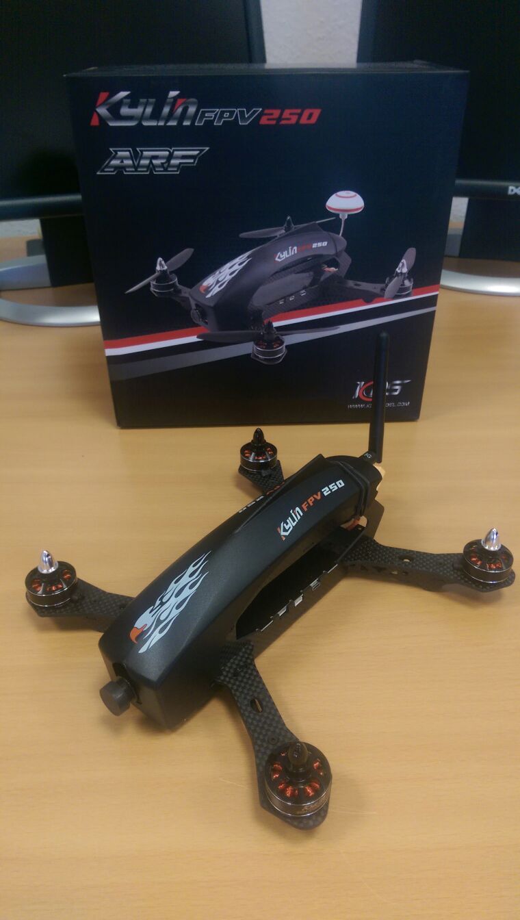

        Da bin ich ja gleich mal gespannt
Größe: 87,0 KB
        Ich hab mir gestern extra schon nen neuen Modellspeicher im Sender angelegt und einen RMK2 vorprogrammiert, damit auch alles reibungslos klappt.
        Aber ich habe jetzt schon 2-3 Fragen, die ich noch zurückhalte (vielleicht lösen sie Sich ja von selbst ...

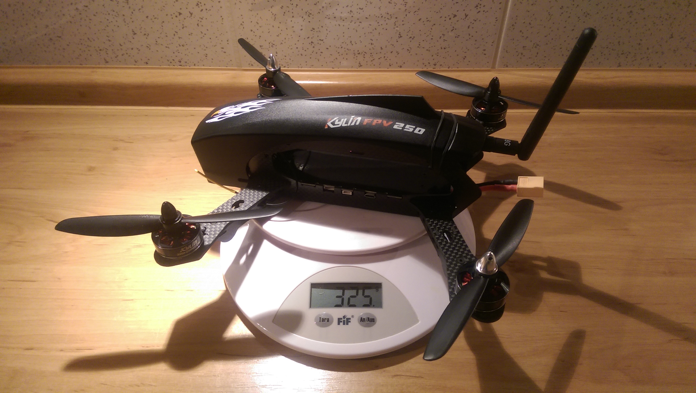

          Was wiegt denn das Teil ohne Akku?
                    Mit meinem Empfänger 325g
Größe: 1,90 MB
