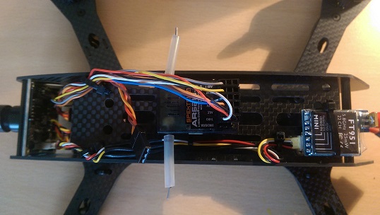

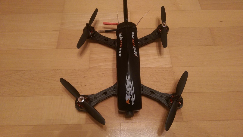

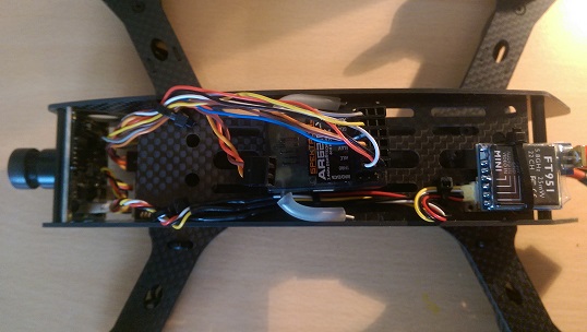

            Wie habt ihr die Antenne vom Empfänger verlegt? Habe hier einen Spektrum AR6210 der links und rechts eine kurze Antenne hat.
            Bin gerade am ßberlegen ob ich die Antennen jetzt einfach links/rechts raus stehen lassen soll, oder im Chassis nach innen verlegen.
            Bei der Variante nach innen stellt sich mir die Frage, wird hier dann der Empfang beeinflusst. Es würde schöner aussehen, und die Haube würde auch besser passen.
            Hier man zwei Bilder.
            Lg Markus
                Die Antennen müssen unbedingt nach aussen. Der 610 mit zwei kurzen Antennen ist schon etwas knapp da, ich hab die AR610 mit einer kurzen und einer langen Antenne.
                    Das ist glaube ich ein echtes Thema. Irgendwie bekommt man die Antennen nicht vernünftig nach Außen, ohne irgendwo (Haube, Chassis) Löcher rein zu machen
