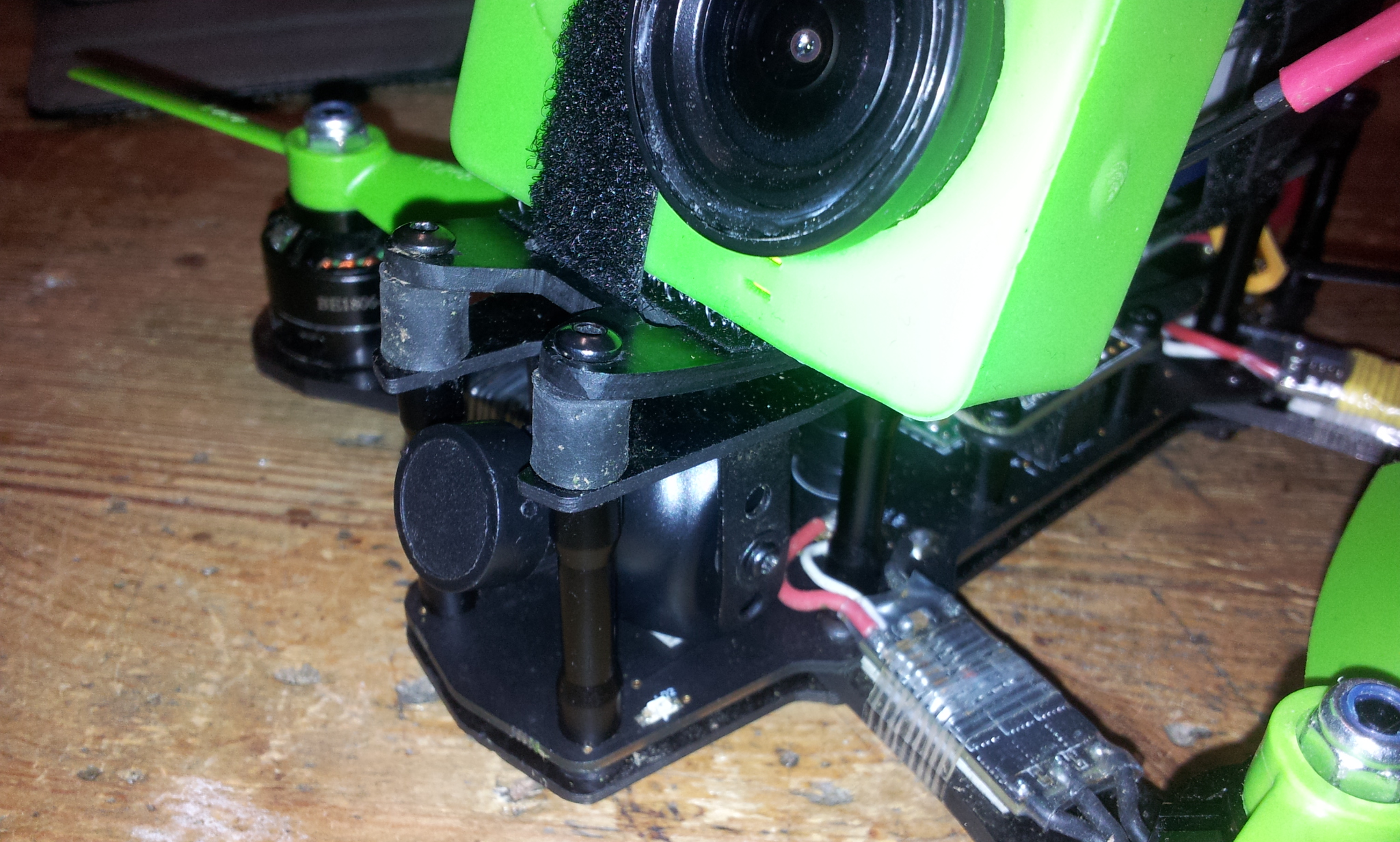

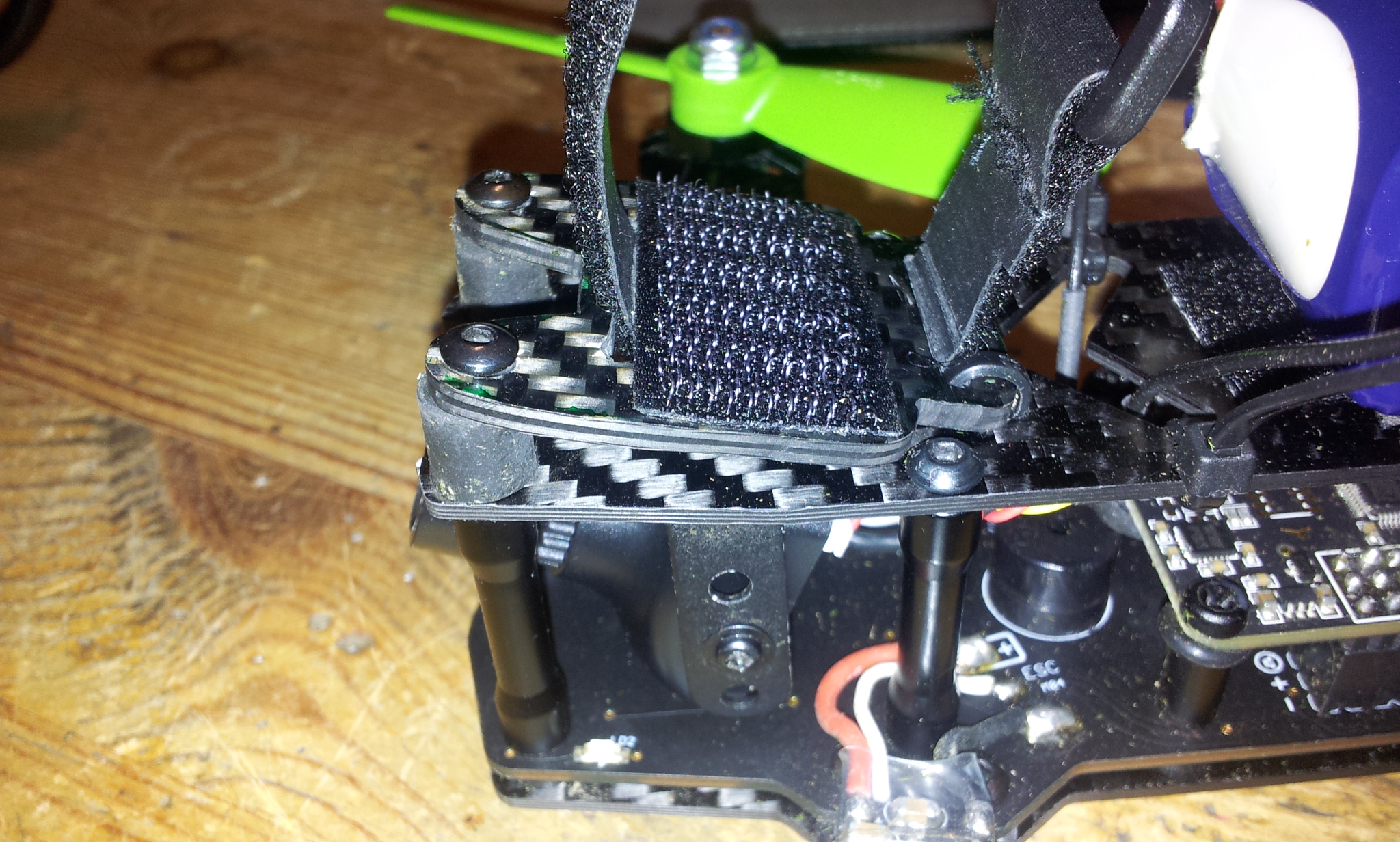

    Klar doch ... ich habe diese Platte, welche auf dem Karton sitzt in der die GoPro geliefert wird, etwas modifiziert, abgesägt, durchbohrt und geschlitzt, so dass ich ein Klett-Band durchziehen kann. Eigentlich war das für was anderes, aber ich habe gemerkt, dass es auch am Kylin wunderbar funktioniert:
    Mit einem Klettband kann ich nun sowohl den Lipo als auch die Halterung festzurren und dann die GoPro mit Gehäuse einklippsen:
    Einen kleinen Nachteil hat diese Methode zwar, ... man muss halt aus der Hand starten und den Kylin nach dem Flug aus der Luft fangen, aber dazu kann man ja eben auf Selflevel schalten und den Sender weglegen
    Und natürlich ist es etwas schwerer, als die GoPro ohne alles einfach direkt zu montieren, ...
    Naja ... mein Konstrukt wiegt exakt 188g ...
    Somit bin ich Abflugfertig mit 2200er 3S bei 737g (das reicht dann für ca. 8 Minuten)
    Du solltest dir nen 550 iger Copter holen. Dat Ding hat doch nix mit Race zu tun
    Hau die Haube runter und setz die Cam oben drauf ohne diesen Panzer von Halter und Gehäuse. Der Anblick alleine macht ja schon Angst .
    Leichtbau ist WICHTIG !!!!!!
