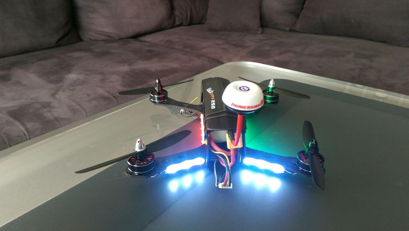

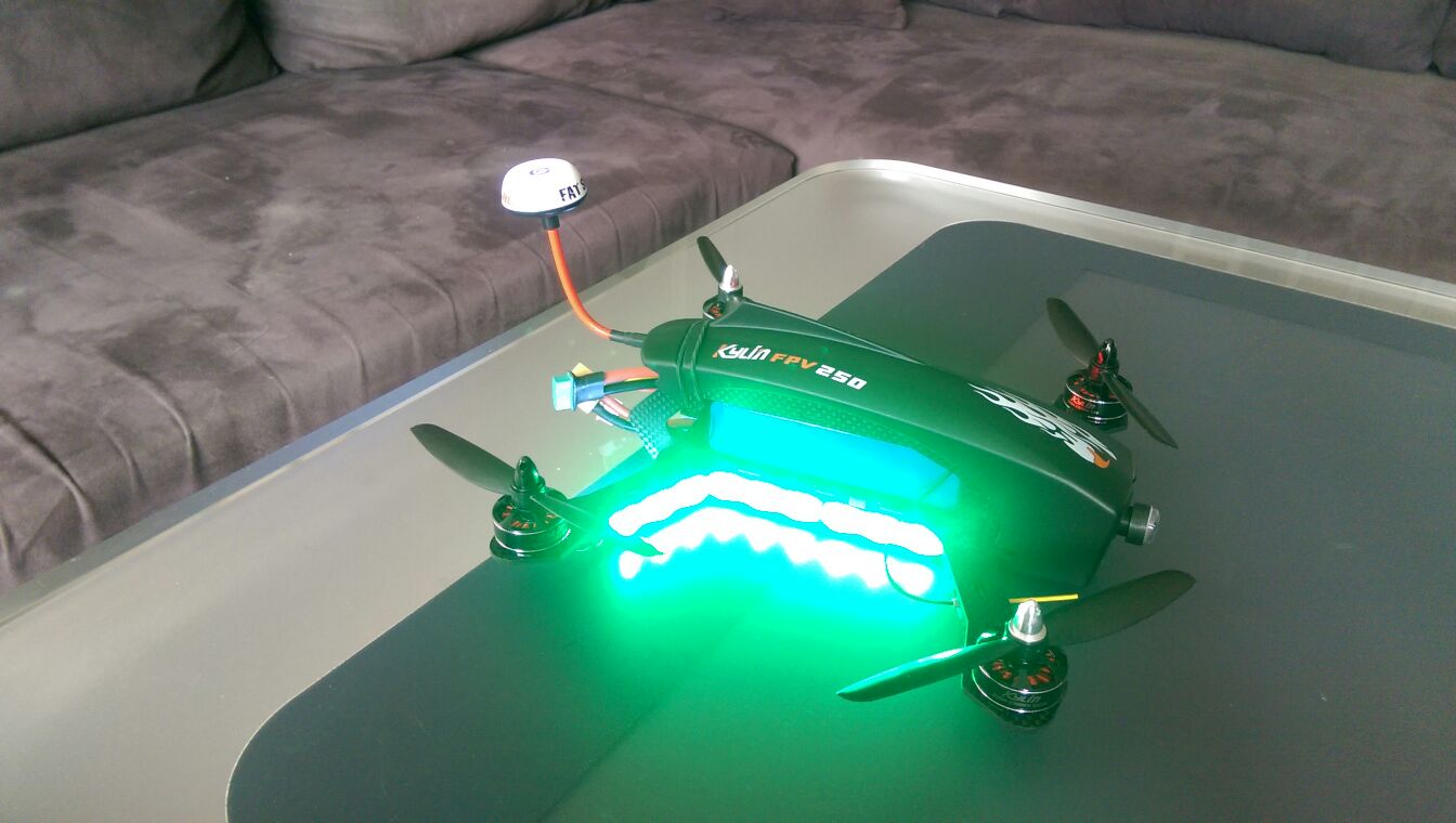

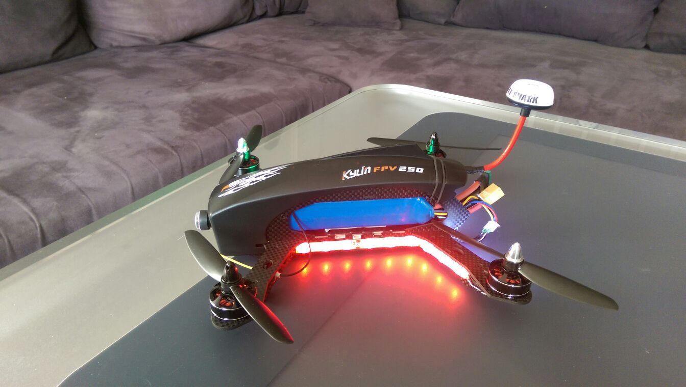

      2. Es fehlt eine Beleuchtung!
      Beim fliegen mit mehreren Quads (wie es ja bei einem FPV-Race - wofür der Kylin ja gebaut wurde - nun mal so ist) fällt sofort auf, dass man den Kylin in/aus der Luft nicht sieht.
      Das ist in sofern problematisch, als dass der Kylin für die anderen Piloten nicht (oder erst sehr spät, bzw. wenn es zu spät ist) erkannt wird und es zur Kollision kommen kann.
      Ich habe mir dazu ein paar selbstklebende Wasserfeste LED-Stripes besorgt, welche von den Abmessungen her sehr gut zum Kylin passen.
      Zuerst wollte ich diese LED´s direkt hinten am Hauptstromanschluss anlöten, jedoch sind die meisten LED-Stripes nur für rund 12V ausgelegt.
      Also bin ich dann kurzer Hand über den Balancer-Anschluss des Flugakkus gegangen.
      So kann ich unabhängig vom verwendeten LiPo (3S/4S) immer auf die richtige Spannung gehen.
      Allerdings bieten ja diverse FlightControler schon intelligente Lichtsteuerungen an, so auch das im Kylin verwendete CC3D (sofern die Software passt).
      Von daher wäre es schön gewesen, wenn direkt von vorne herein an eine Beleuchtung gedacht worden wäre.
              Beim FPV Race hast du kaum Zeit auf was anderes als das was vor dir ist.
              Warum hast du re und li. verschiedene Farben ?? Besser ist nur nach vo und hi. Seitlich braucht man eigendlich nicht beim Racen.
              Vorausgesetzt man fliegt mit Brille.
              Kollisionen gehören dazu. Ob mit Kollege oder Hinderniss
              Wieviel Probs hast du in deiner Flugzeit bisher gebraucht ???
                Joar ... darum wäre es ja schön, wenn man das, was vor einem fliegt auch sieht...
                Damit man rechts und links unterscheiden und die Lage im Raum erkennen kann.
                (Du weißt schon... links rot, rechts grün, hinten weiß ...)
                Positionslicht - Wikipedia
                Und das funktioniert recht gut:
