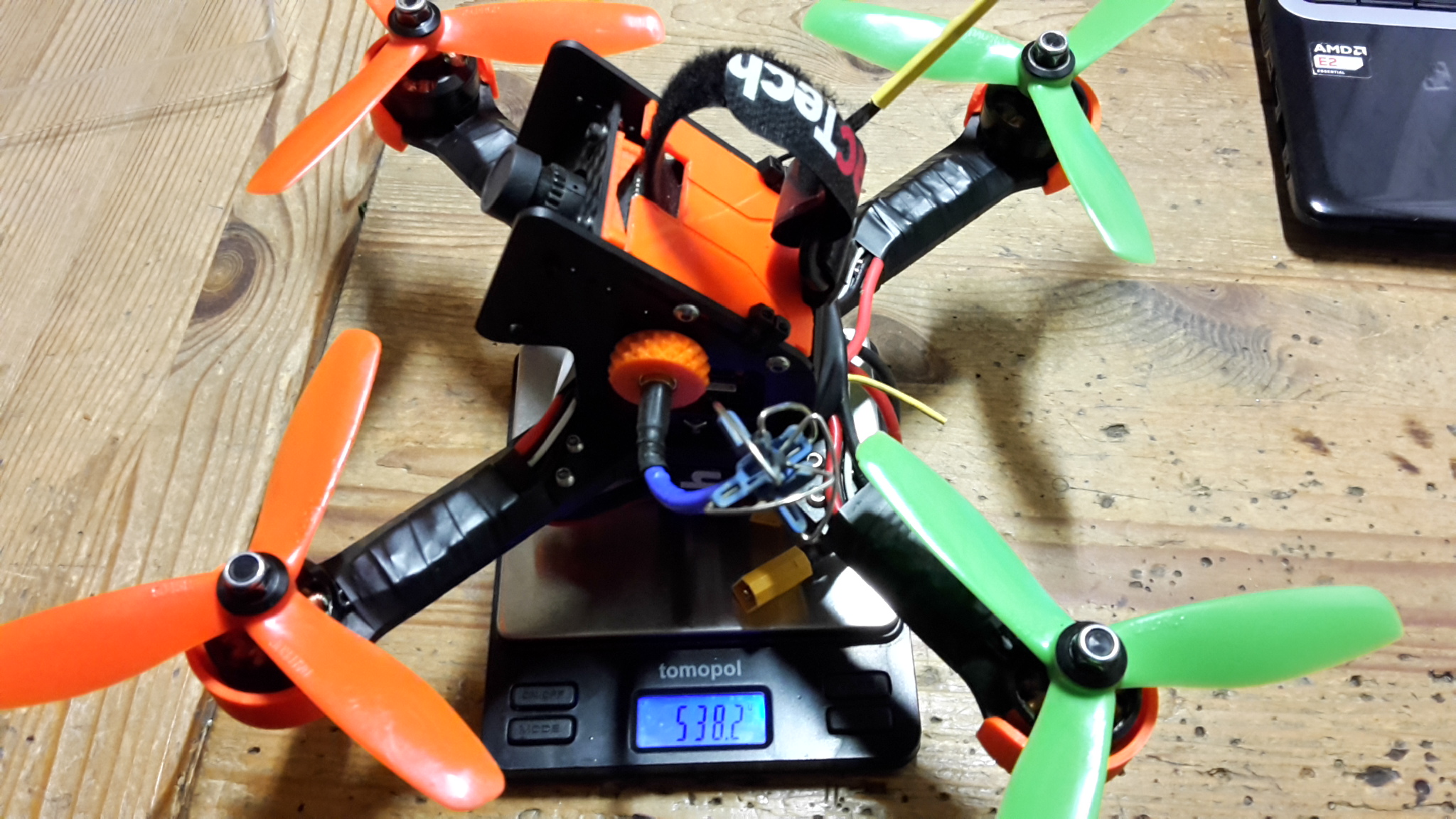

                            Tom Kampfansage mit 600 gr
                            Hiermit mach ich dich platt und flieg Kreise um dich.
                            538gr mit 4S 1550 mA
                            PS: Kampfansage ... Abflugfertig mit 4S 1800mAh
