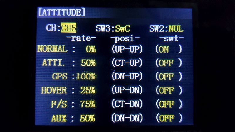

          ich habe bisher vergeblich nach einer scheinbar simplen Frage gesucht und hoffe hier kann mir jemand eine Antwort geben. Ich bin nicht so der Experte sondern Neueinsteiger :-)
          Ich wollte die Flight modes konfigurieren (Radiolink AT9) und verstehe auch einigermassen wie ich es in CC3D zuordne und konfiguriere.
          Auch das setzen der Schalter für die Flight modi in der Funke geht problemlos.
          Meine Frage ist aber was genau die rate settings setzen. Sind die Namen nur ein Label oder haben sie eine tiefgründigere Bedeutung?
          Und was genau sind die Prozent-Zahlen? Was ändern diese?
          • KayaM
            KayaM
            #305
            Die Bezeichnungen kannst Du frei Wählen und haben keinen Einfluss auf den Mode im FC!
            Die Prozentwerte stehen für den Bereich im Kanal 5.
            Hier kannst Du z.B. den jeweiligen Flugmode im OpenPilot (OP) zuordnen!
            Z.B.
            0% = Hover = im OP Stabimode 1
            50% = Atti. = im OP Stabimode 2
            100% = Acro = im OP Acro
            Du kannst mit der Rechten Spalte einen zusätzlichen 2 Phasen Schalter belegen, dadurch kannst Du bis zu 6 Modis durchschalten!
            • NoWayOut
              NoWayOut
              #306
              Vielen Dank für die Erklärung!
              Also sehe ich es richtig, dass mit den Prozentwerten dann die "Channel Values" gesetzt werden, d.h. in OpenPilot kann ich dann die Bereiche den Flight Modes zuordnen?
              Wenn ich z.B. 2 Flight modes hätte, dann würden alle Prozentwerte von 0-50% dem Flight mode 1 entsprechen und 51-100% dan Flight mode 2? Bei 3 Modes dann 0-33-66-100?

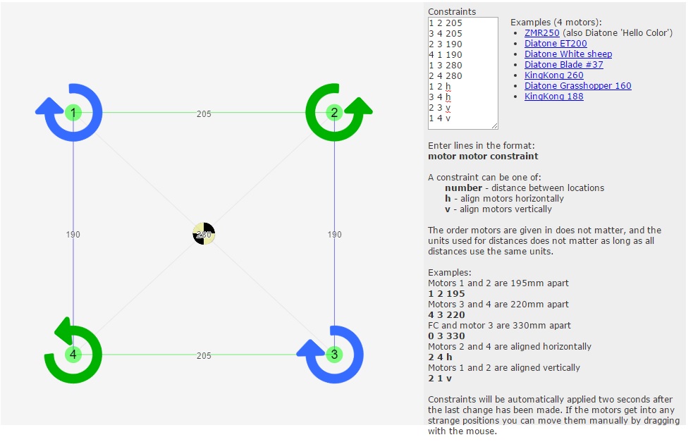

                Habe die Werte mal so im Cleanflight eingegeben, leider mischt er dann ROLL mit in YAW.
                Habe mir das Video zu dem Tool nochmal angeschaut und habe den Kylin komplett neu eingegeben inkl. Neueingabe der Motoren mit korrekter Laufrichtung und Nummer.
                Dabei kamen diese Werte heraus:
                Code:
                mixer custom
                mmix reset
                mmix 0 1 1 -0.927 -1
                mmix 1 1 -1 -0.927 1
                mmix 2 1 -1 0.927 -1
                mmix 3 1 1 0.927 1
                Mit diesen Werten reagiert der Kylin nun Korrekt auf Roll, Nick und Yaw.
                Testflug steht noch aus, da es immer noch regnet.
                Edit:
                hier die Werte die ich zur berechnung genommen habe (Achtung ich habe die 280er Arme)
                Code:
                1 2 205
                3 4 205
                2 3 190
                4 1 190
                1 3 280
                2 4 280
                1 2 h
                3 4 h
                2 3 v
                1 4 v
                Zuletzt geändert von Gast; 20.02.2016, 14:35.
                • KayaM
                  KayaM
                  #308
                  Nachtrag:
                  hier die Werte wenn Ihr den Kylin mit den 250er Armen aufgebaut habt:
                  Das gebt Ihr in CF ein:
                  Code:
                  mixer custom
                  mmix reset
                  mmix 0 1 0.972 -1 -1
                  mmix 1 1 -0.972 -1 1
                  mmix 2 1 -0.972 1 -1
                  mmix 3 1 0.972 1 1
                  und hier die Werte für die Berechnung:
                  Code:
                  1 2 175
                  3 4 175
                  2 3 180
                  4 1 180
                  1 3 250
                  2 4 250
                  1 2 h
                  3 4 h
                  2 3 v
                  1 4 v
                  Kurz zu dem Tool: Multi-rotor motor mixing calculator
                  Ihr müsst erst die Motoren neu anordnen, dazu am besten dieses Video anschauen:
                  Multirotor mixing calculator - YouTube
                  Tastenbelegung:
                  D = Motor löschen
                  Cursortaste rechts = platziert einen CW Motor (rechtsdrehend)
                  Cursortaste links = platziert einen CCW Motor (linksdrehend)
                  Cursortaste hoch = ändert die Drehrichtung des Motors, wo der Mauszeiger drauf ist.
                  Beim Kylin ist die Anordnung wie folgt:
                  1 = CW
                  2 = CCW
                  3 = CW
                  4 = CCW
