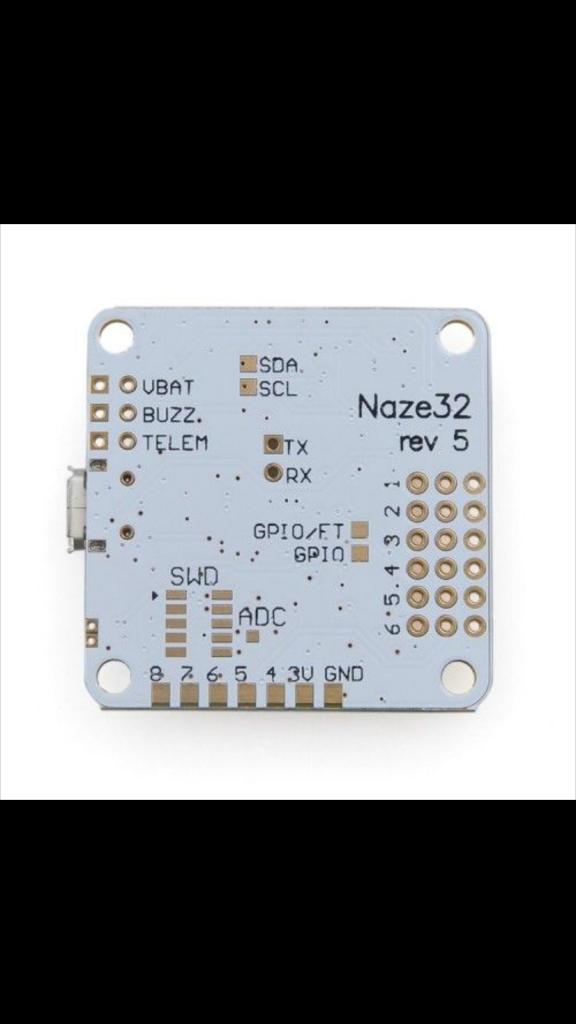

    RX TX in der Mitte von der Naze (da sind noch zwei freie Pins bei Dir auf dem Board - Kabel werden gekreuzt, also RX auf TX und umgekehrt- gelb und grün, und noch die Stromversorgung-rot und schwarz für Dein Bluetooth Modul.(ich weiss ja nicht wieviel Volt das Modul verträgt ?)

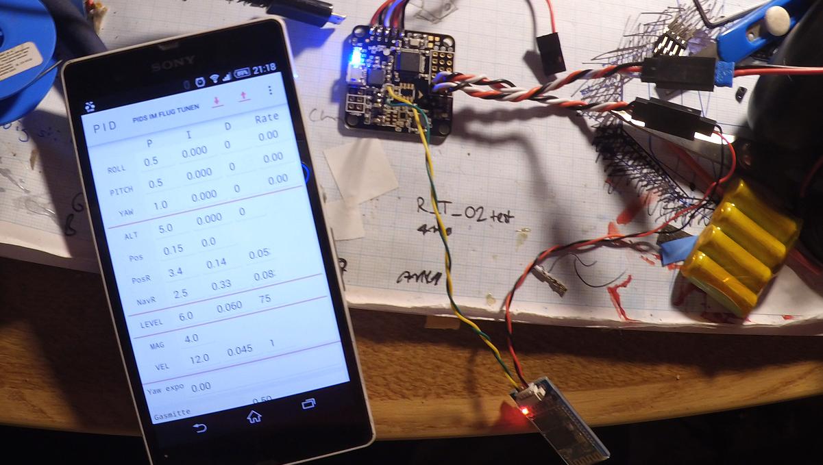

      #6872
      Hier auf der Rückseite auch zu sehen.
      (Cleanflight/Betaflight UART 1, wenn noch ein OSD drann soll auch UART2 anhaken, und das OSD an PIN 3 und 5--- glaube ich so aus dem Kopf. Die Baudrate war glaube ich 57600) Ich habe das mit einem Jeti RSat2 über PPM so drann.

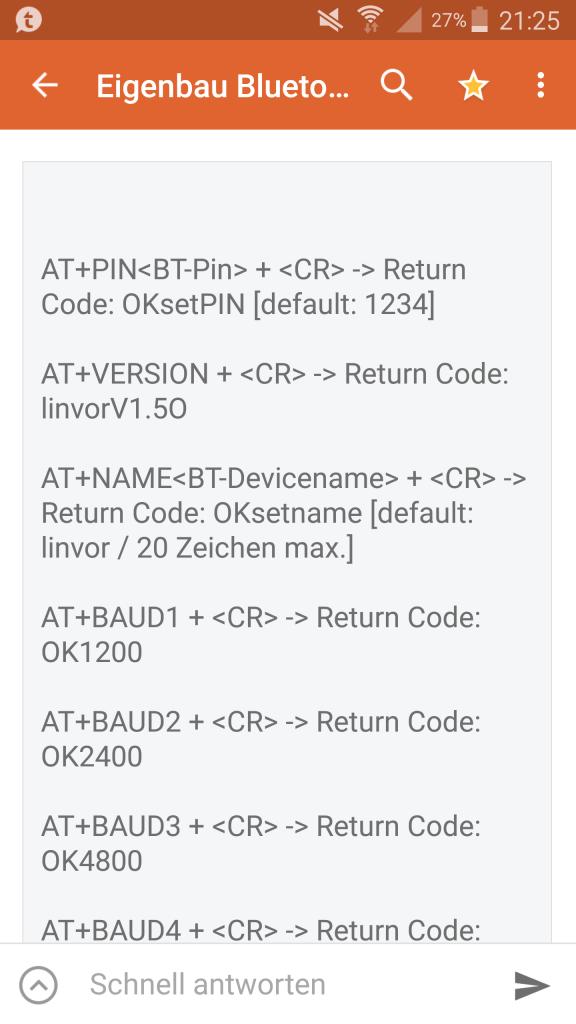

Größe: 55,0 KB
                          Eigenbau Bluetooth-Modul für Vstabi gesucht - Seite 10 - RC-Heli Community
                          Falls Du noch den PIN oder Name ändern willst, da sind die Befehle.
                          Zuletzt geändert von dslraser; 29.11.2015, 21:30.

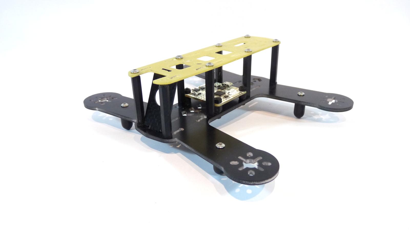

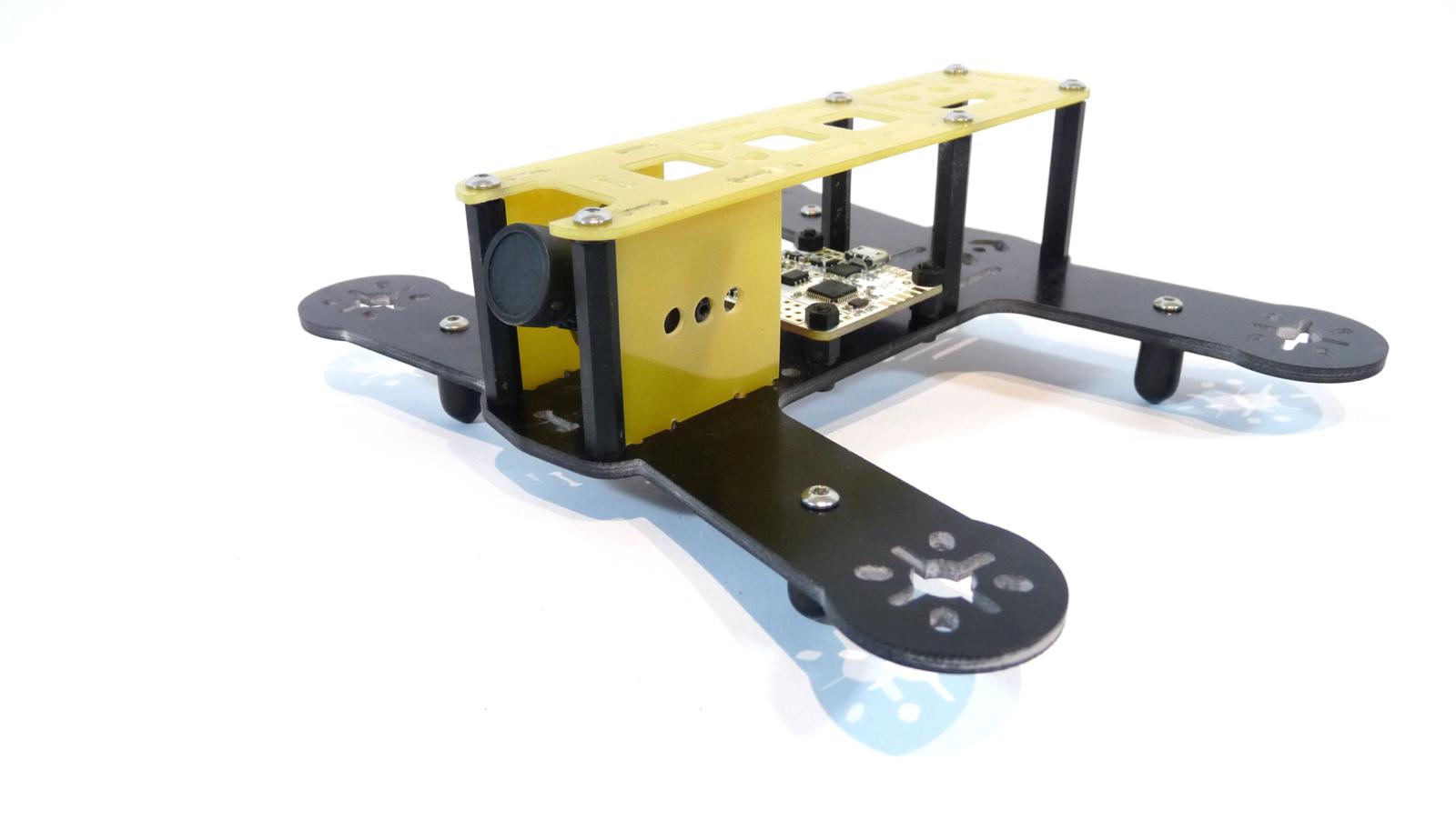

                                #6885
                                So. Fast fertig. Ein paar kleine Korreturen noch.
