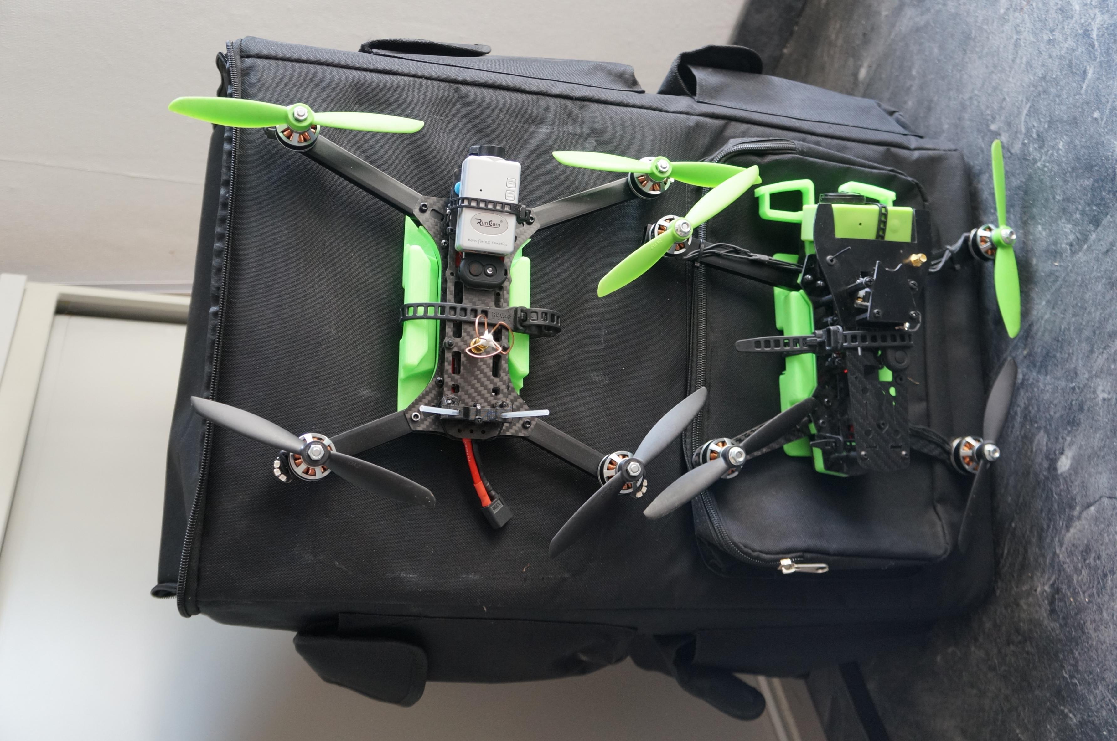

            Hab gestern meine qr270 fertiggestellt . Ohne fpv isser schön flach hatte leider keine andre Fpv Antenne mehr..... seitlich kommt man an den usb durch die Sideplates. die kiss18 stecken in den armen . im frame sind der Frsky Rx die ........als FC . Im oberdeck der FPV Sender und die fatshark cam und kabel mit Verschraubung zu Antenne mund halt die Runcam HD

                            bss gedrucktes gabs auch für den FPV Rucksack. die Halter für den zmr 250 passen auch für den QR270
