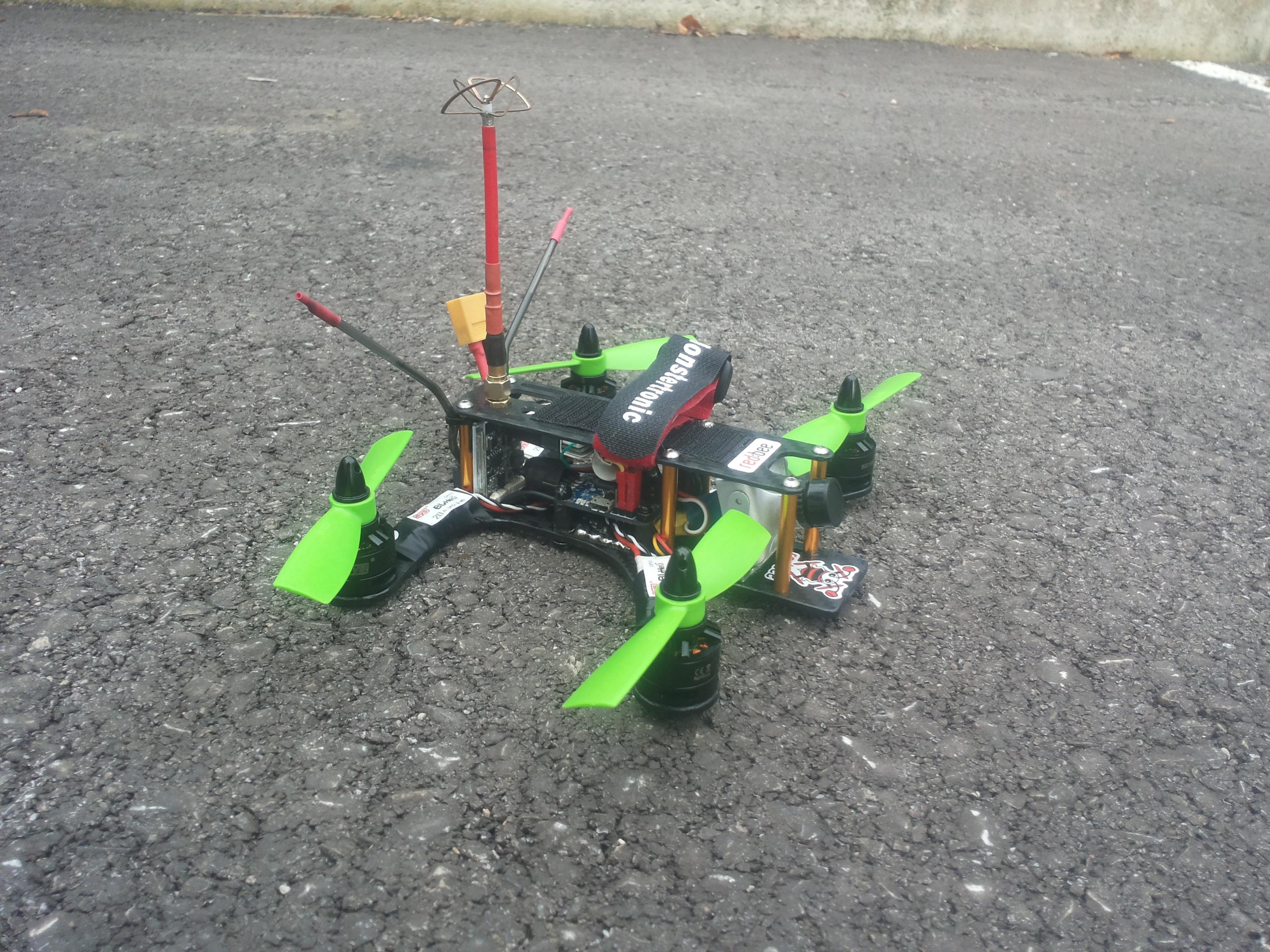

    Also, dass Teil ist ja sowas von abartig brutal schnell oben das es mir ja die Augen aus der Brille fetzt. Erstflug, Brille auf kurz Gas und meine Augen
    Das Ding zieht sowas von böse davon. Einfach Hammer Mega geil.
    Der qav muss ebenfalls schnell gebaut werden

      Sauber gebaut. Nöcht ma net glauben wie de kleinen Scheisser rennen gelle
      Was wiegtn deiner jetzt mit FPVkram ohne Akku. Antenne würde ich noch etwas kürzen.

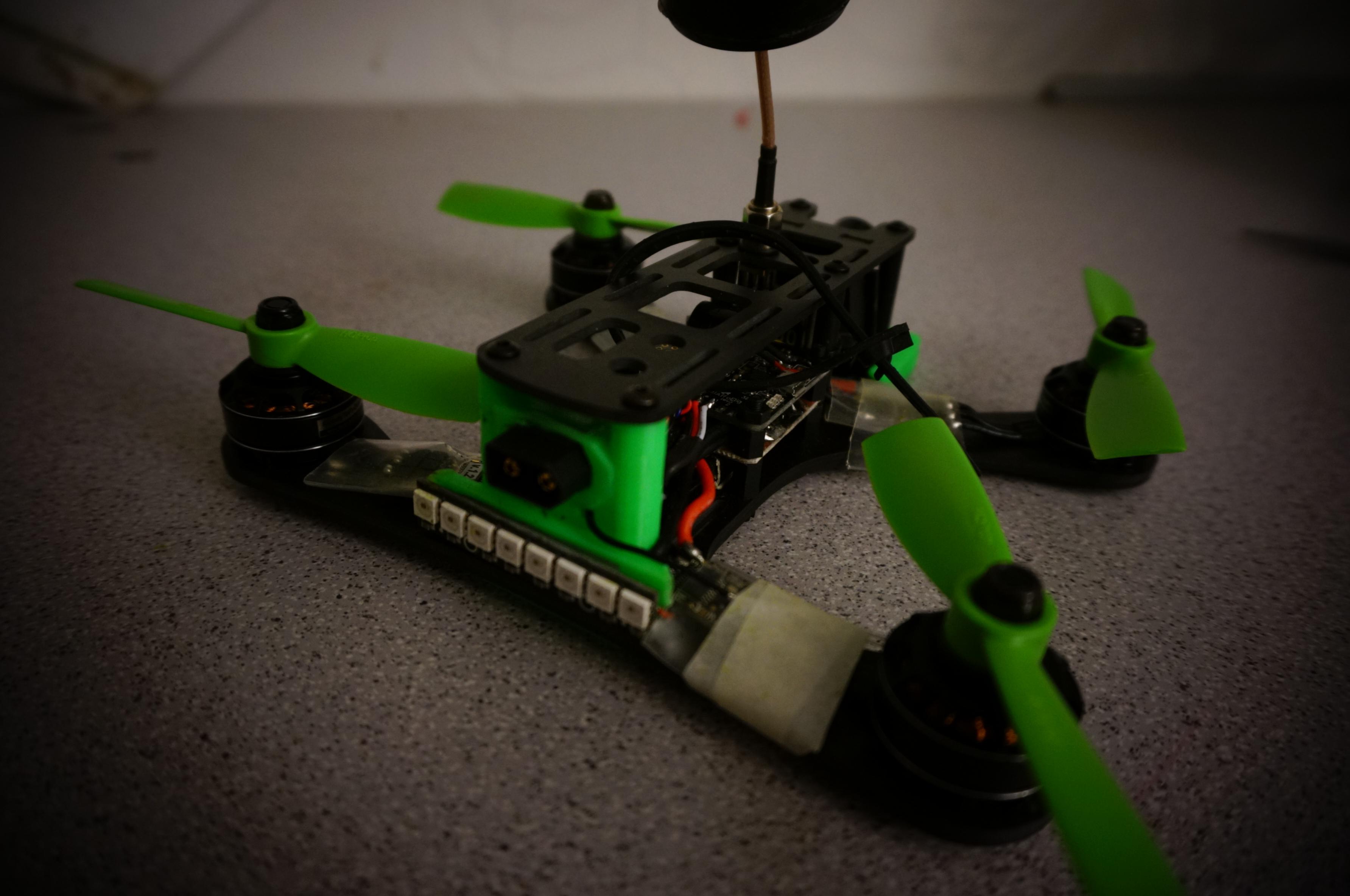

          moin
          ja supi
          meiner ist auch fertig geworden. leider nur micro runde im Garten dann fings an zu regnen
          Freu mich drauf. muss nochn antennenhalter drucken und der klare schrumfi(ich mag die leds der Kiss) sind noch nich fertig/bzw da.
            #6845

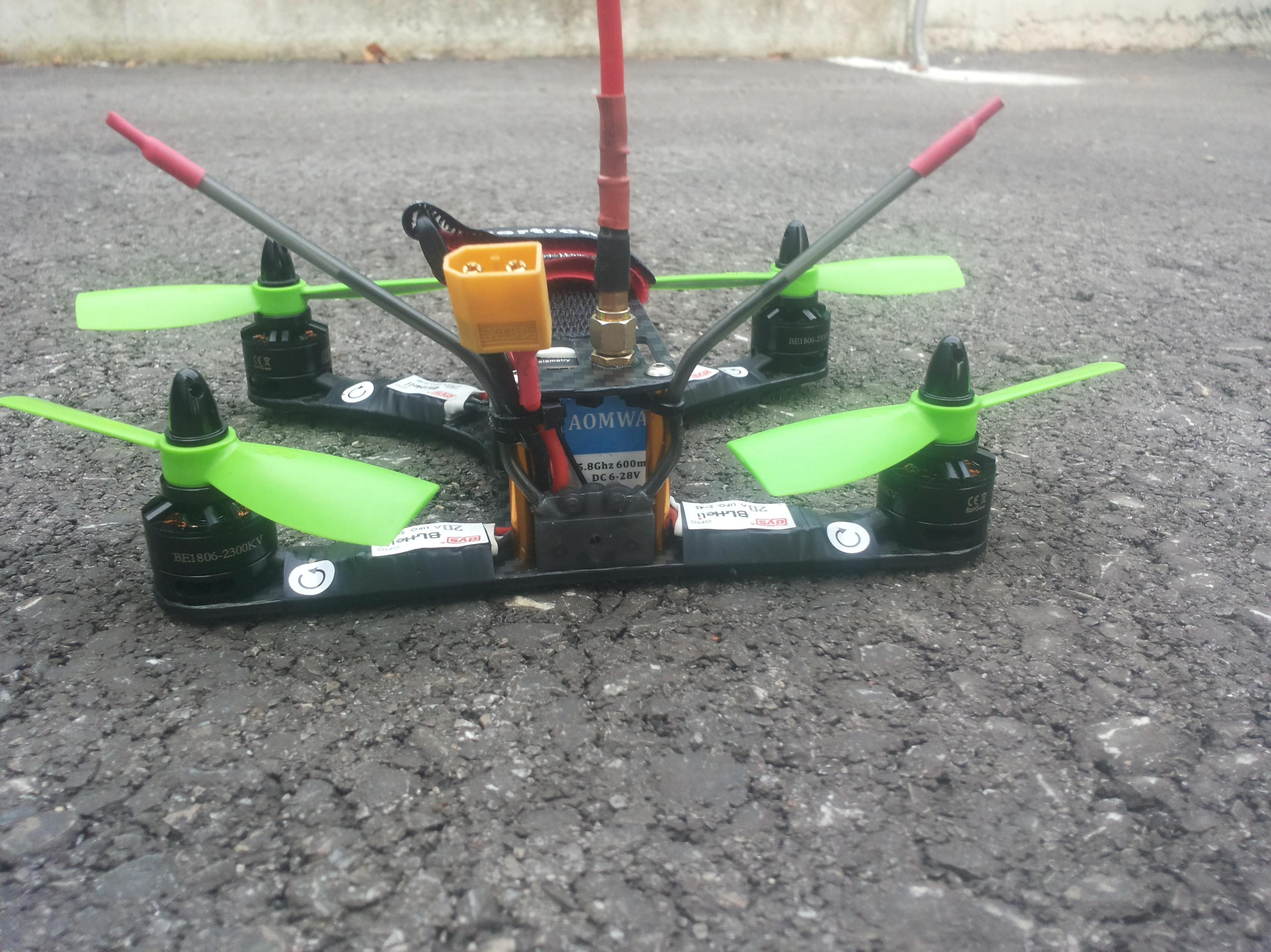

            Setup ist:
            Minimosd
            frsky d4rII Empfänger
            naze32
            cc3d pdb mit 5-12Vbec
            aomway 600mw(ohne lc-filter betrieben, Hammer Bild, wird NICHT heiß!!!)
            600tvl runcam ccd Gehäuse 5-17v
            Dys 20blheli
            dys 1806 2300Kv (bums vom feinsten)
            4045 hq bullnose
            tattuu 4s 1300mAh
            Einmal Gewicht mit und ohne Akku

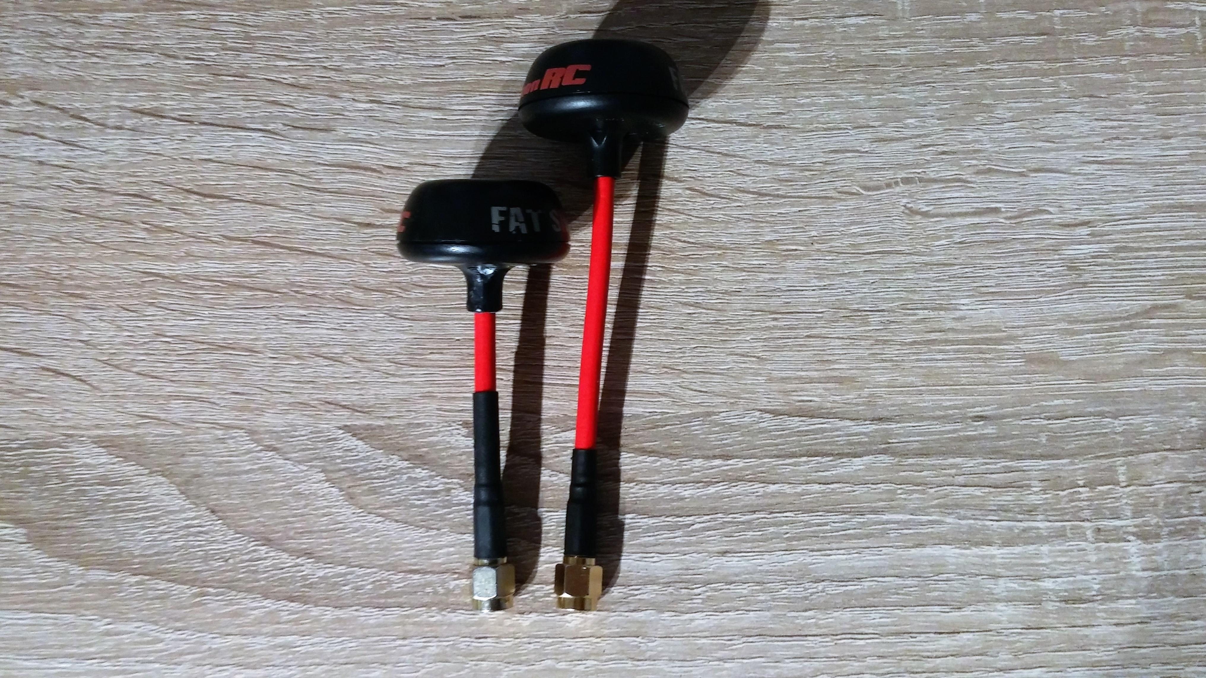

            @ corradoman, wie? Antenne kürzen

              moin
              ja supi
              Geil diese grünen Druckteile, dass is aber der addiction mit 4mm 2204 Version gell.
                #6847
                Warum?
                Ich habe das nur mit IRC Sendern super, weil die schon einen LC Filter drin haben . Mein ET200 macht sowas von Streifen ohne LC.

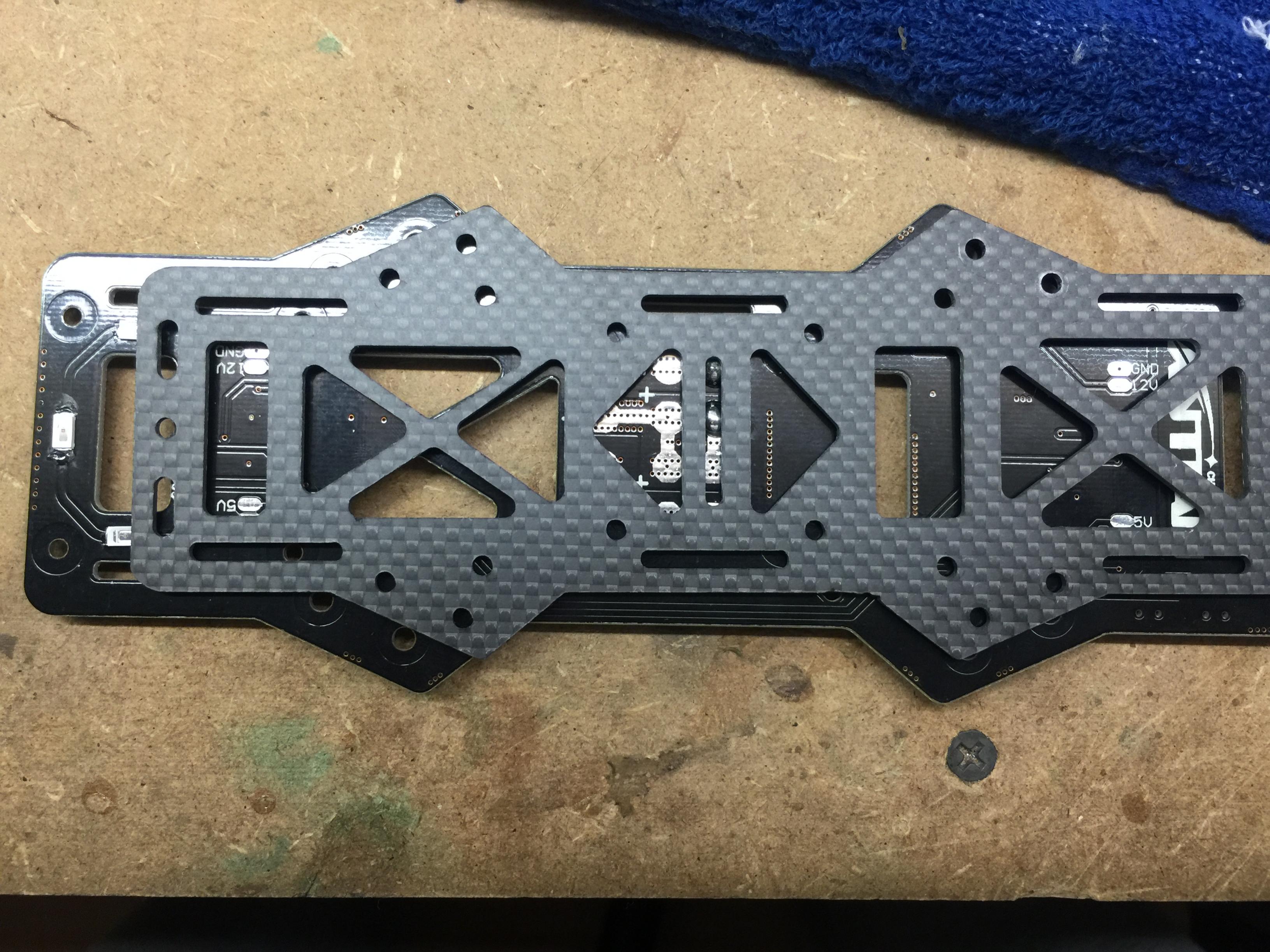

                  Ich funk hier mal zwischen rein:
                  Ich baue mir gerade einen neuen Racer,dieses Mal mit PDB,nur passt diese irgendwie nicht...
                  Bilder sagen mehr als 1000 Worte.
                  Jemand eine Idee welche Größe die "Standart-Größe" ist?
                  Die PDB ist für einen ZMR 250,die Frame ebenfalls eine ZMR 250.
                  Das eine aus eBay/China,das andere aus eBay/Hongkong.
                  Gruß Ugur

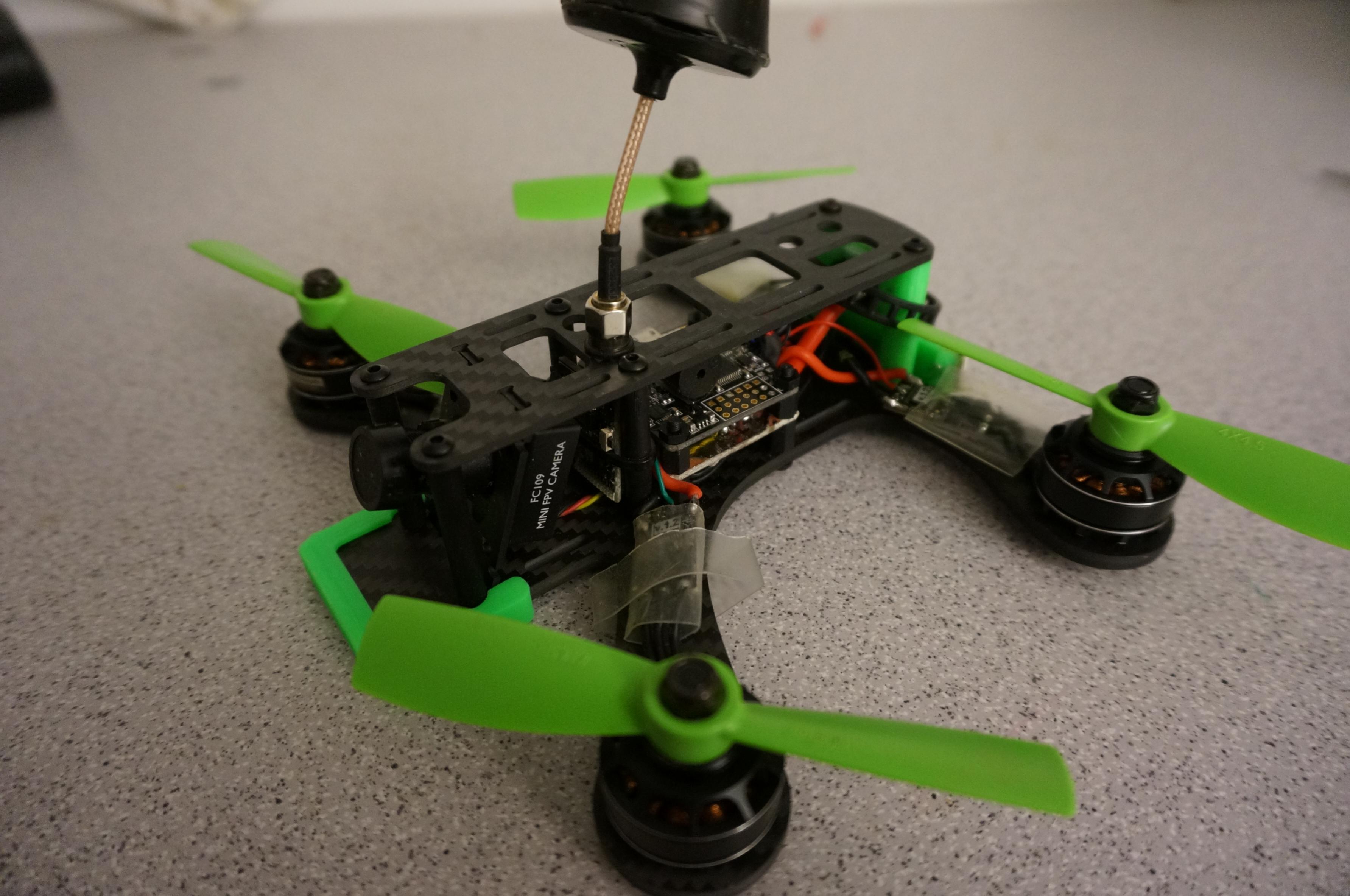

                    HI
                    hui deiner is ja leichter ! hast du den andren?
                    ja genau ich hab den für die 2204 mots und 4mm dick.
                    microtitan 2204 2300KV
                    kiss 18A
                    naze32
                    Ubec
                    eachine VTX und ne billig HK cam(waret auf die schöne )
                    wenn du was an druckteilen brauchst ,meld dich.
                    Scheich das normal gibt halt zmr und zmr memem sich gleich aber haben andren abmessungen . selbst vom gleichen Händler hatte wir hier schon unterschiedliche

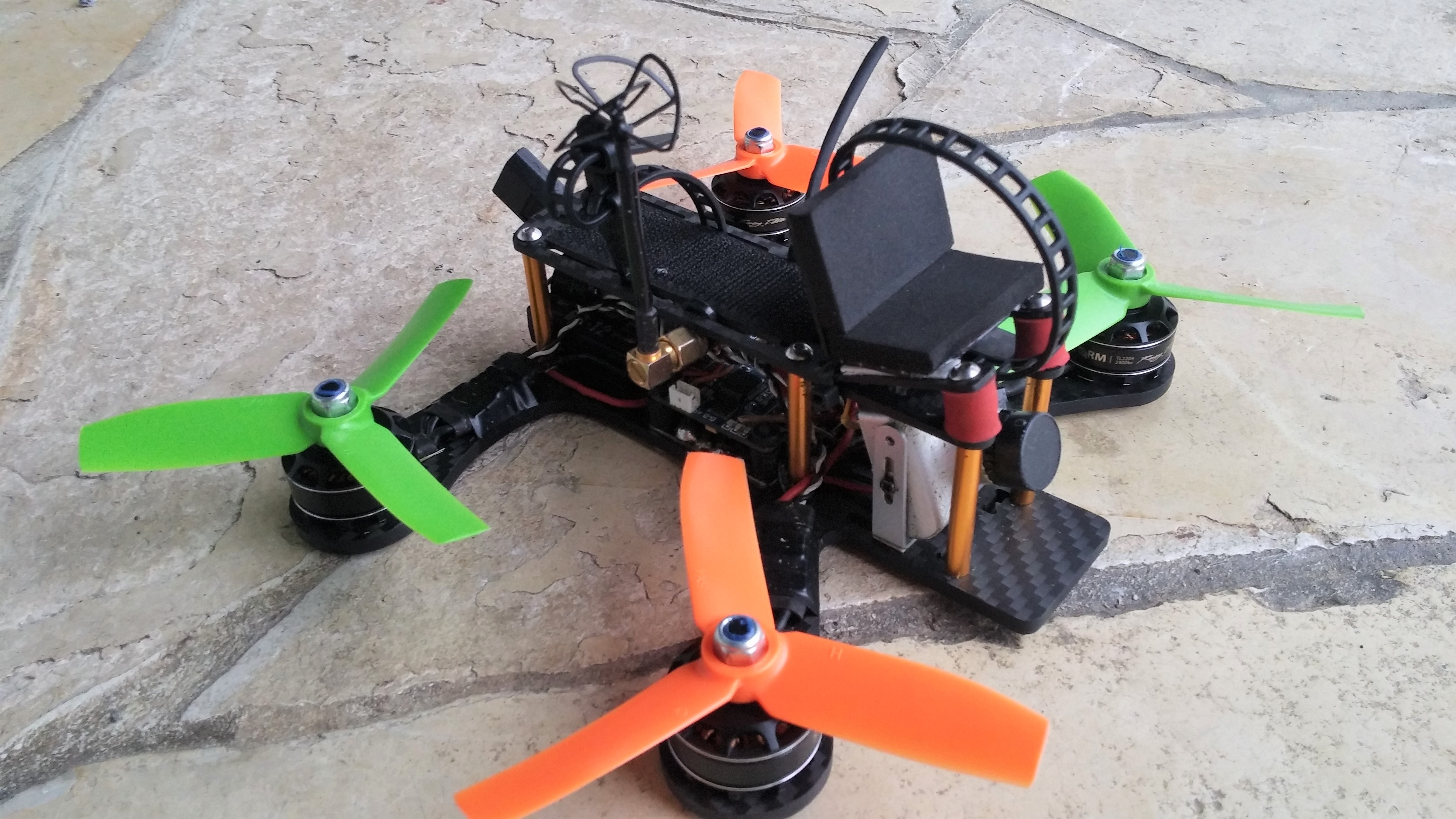

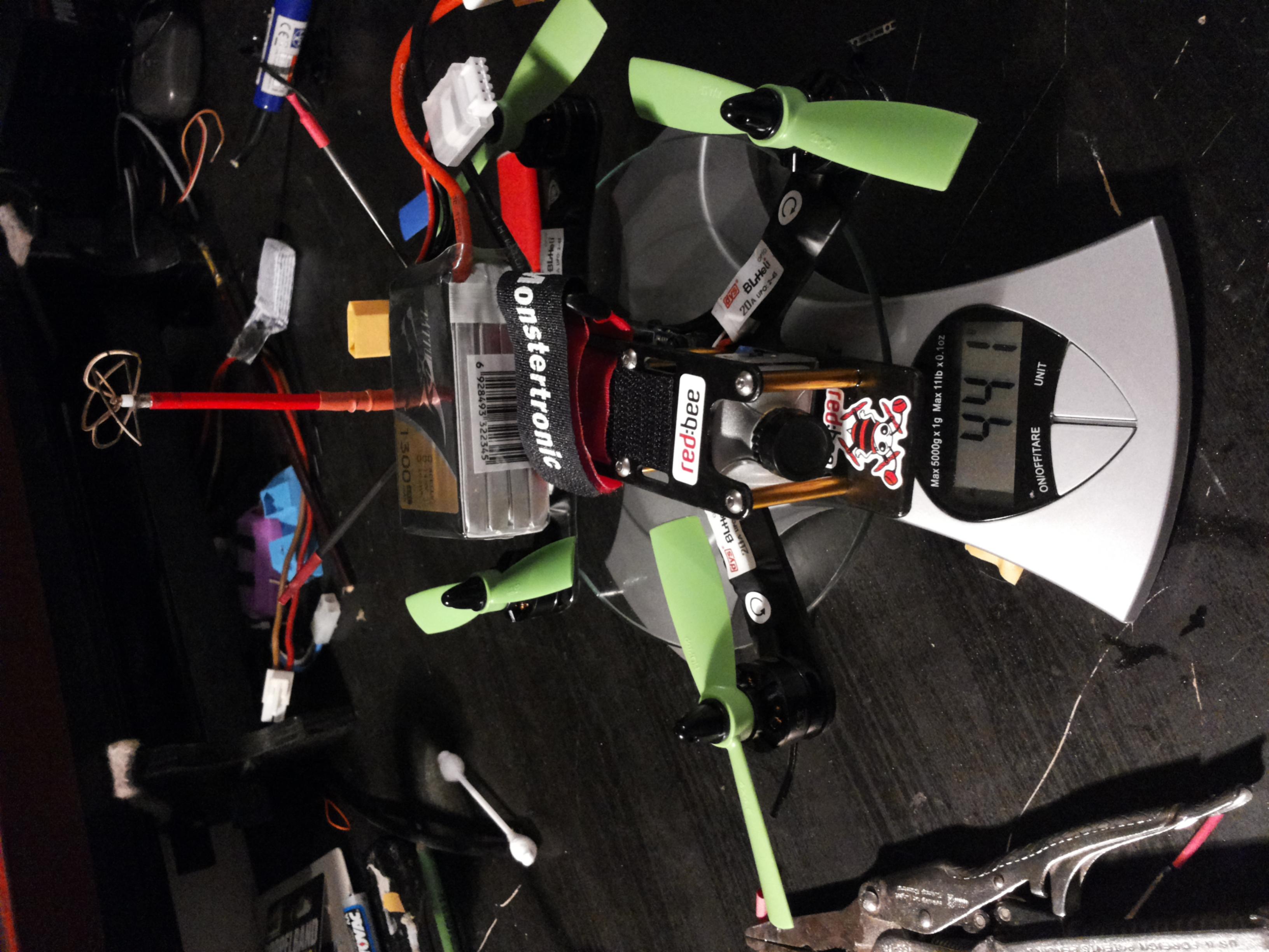

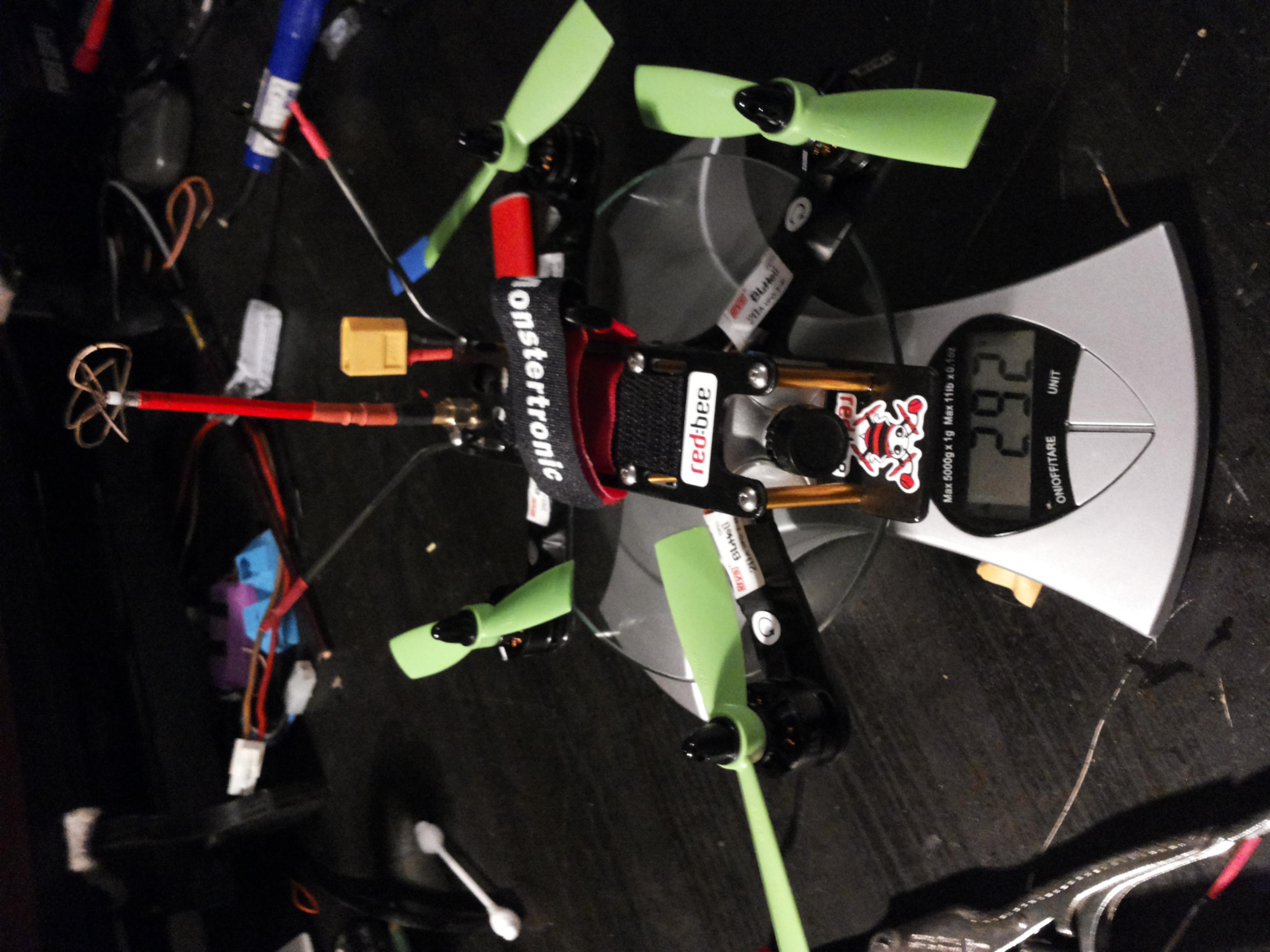

                      Ich kürz meine Fatshark Antennen immer bei den kleinen Scheissern geht ganz leicht gefällt mir optisch besser. Meinen grad gewogen
                      Setup
                      Fpva Edition
                      20a dys
                      2204 Storm
                      Flip32
                      Pdb mit 12 und 5V Bec
                      200mw keine Ahnung sender Boscam glaub ich
                      PZM FPV cam im Gehäuse
                      4x4x3 HQ Props
                      311g
                      Zuletzt geändert von corradoman; 28.11.2015, 18:42.

                        Hat jemand eine zuverlässige Quelle die bei dieser PDB passt?
                        Ich werd noch irre,meine Headplay ist endlich da und jetzt scheitert es an der Frame
                          Hey cool, diesen Schutz vorne hätte ich sehr gerne. Was kannst anbieten? Pn Bitte
                          Ja ich hab 3mm kleine Version. Völlig ok
                            Setup
                            Fpva Edition
                            20a dys
                            2204 Storm
                            Flip32
                            4x4x3 HQ Props
                            311g
                            Für den Hammer habe ich nun nen Haufen 5x4x3 HQProp. Könnte sie auf 4" schneiden. Schaut ja Mega aus. Hast du sie sich geschnitten? Schaut Mega aus der copter. Besonders cam Halterung.
                              geht das gut ?
                              sind ja unten verpresst. meine hab ich oben am quirl abgelötet und halt gekürzt. bei dem immersions RC set hatte ich leider 2x die 4flüglige drin.
                              Sixchannel es gibt für den tweaker etliches an druckteilen auch gopro halter usw. da passt etliches drtauf zum festzurren.
                              die 4zoll dreiblatt bei flyduino sind aus derzeit. die normalen gemfan props da gekürzt trau ich nich so aber scheint ja zu gehn
