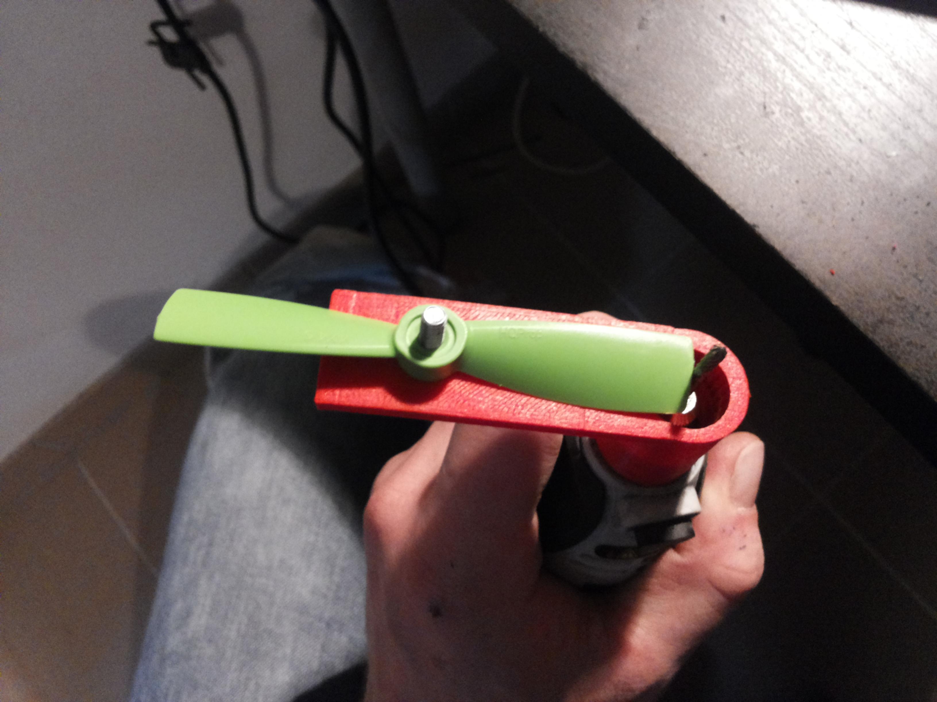

      Neben 5"bullnose jetzt auch 4"schneiden. Das is schon praktisch

          Wo hast du den Halter her? Ich hab noch jede Menge 5" die ich gut ändern könnte.

            Der Chrisbry war so nett und hatte mir einen organisiert ist echt genial das Teil. Schneide nur meine props damit. sollte es aber auf thingiverse geben denke ich.
              Da gibt es fast alles The Prop Chopper - Bullnose Prop Cutter for Dremel by Bungeecow - Thingiverse
              Wenn ihr ein gedrucktes Teil braucht, dann meldet Euch per PN.

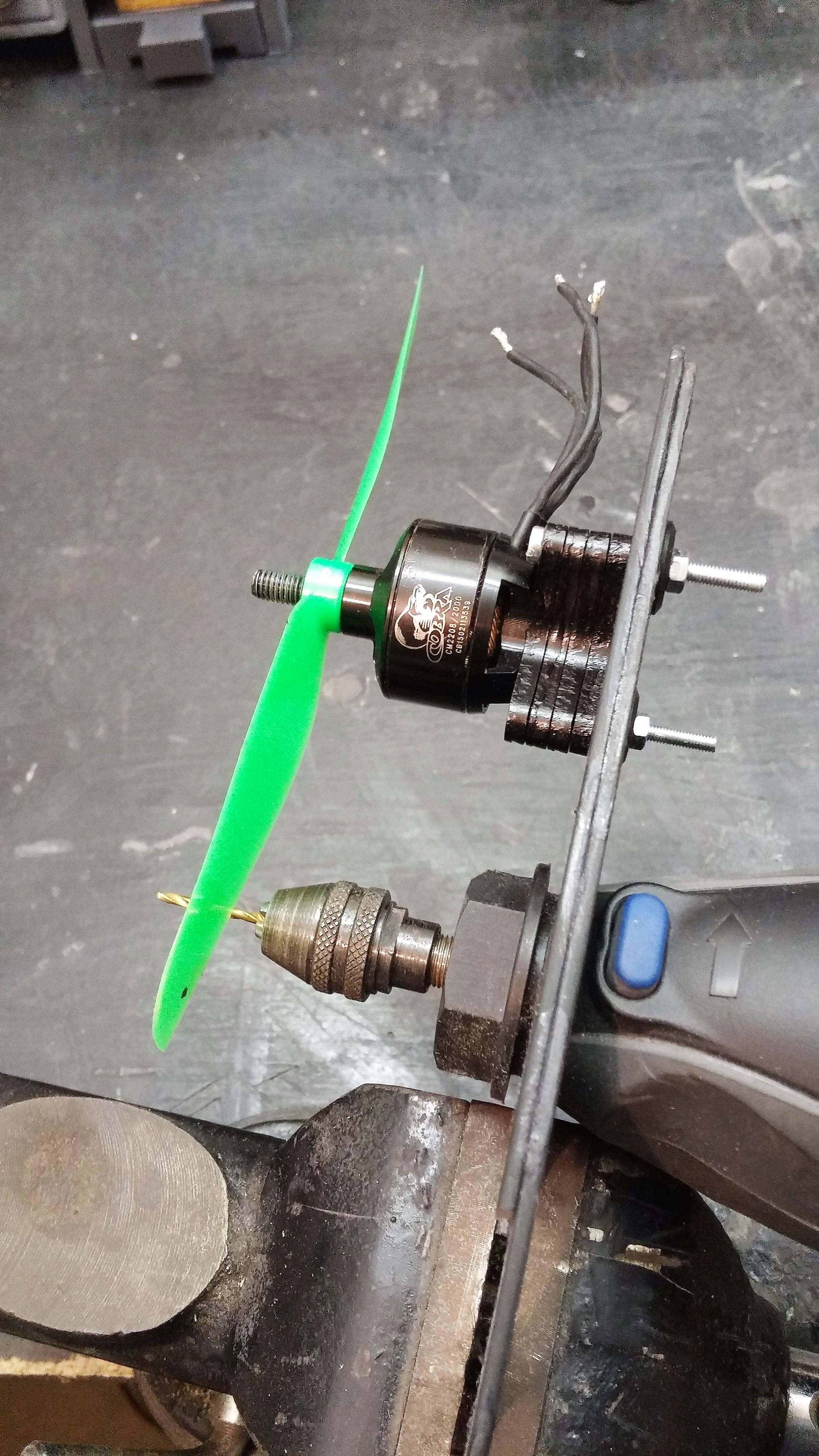

                            So einen Propcutter hab ich mir mal selber gebastelt aus einer rumliegen GFK Platte die schon passende Löcher hatte für den Dremel. Kaputten Cobramotor draufgeschraubt fertig, Is verstellbar von 8 bis 3 Zoll.
                            Allerdings wär so ein Druckteil schon fein, irgendwann wirds mal Zeit für einen Drucker

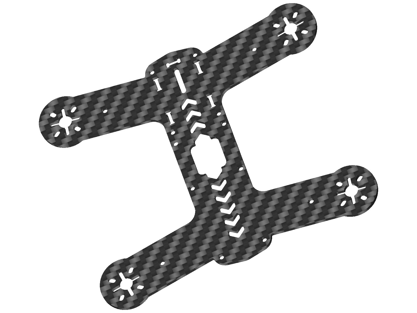

                              Hab gerade mal ein wenig gezeichnet
                              Es sollte ja ein Baby Hammer bzw Baby FourOut in 180 mm M2M werden.
                              Hier geht definitv nur 4 Zoll. Für 5 Zoll müsste man auf 210 M2M gehen
                              Das ist die Version mit integrierten Armen.
                              Bei 3 mm Dicke wird das bleiben.
                              Ich werde mir mal die kleine RunCam bestellen. Mit den großen Platinen Cameras ist einfach zu wenig Platz für einen variabel einstellbaren Winkel.
                              So weit ich das jetzt sehen kann werden verschiedene Cams passen.
                              So sieht der momentane Stand aus. Etwas verändern wird sich das noch.

                                mach das loch unter centerplate kleiner, das ne sollbruchstelle
