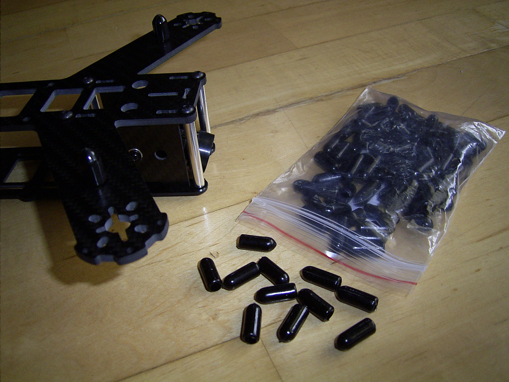

      hier mal mein Tipp für alle, die Landefüsse für die Racer suchen!!!
      Bei Ebay 100Stk. Gummikappen für 1€ incl. Versand bestellen (Lieferung war nach 2 Wochen da!), also 0,01€ für eine Kappe!!!
      100 Schwarz Gummi Endkappen für Stirnband Haarband 15x6mm B21825 | eBay
      Die haben zwar nur einen Innendurchmesser von 4,3mm, aber die lassen sich dadurch schön stramm und ohne Kleber über 6kant Kunststoff Abstandhalter stülpen.
      Die 4 Landebeine wiegen bei mir incl. 8 oder 10mm(weiß i nicht mehr genau) Abstandhalter + Kunststoffschrauben gerade mal bisl über 2g!
      Für die "großen" 250er einfach bisl längere Abstandbolzen nehmen!
      Hoffe das hilft dem ein oder anderen bei der Suche!
      Gruß Thomas
