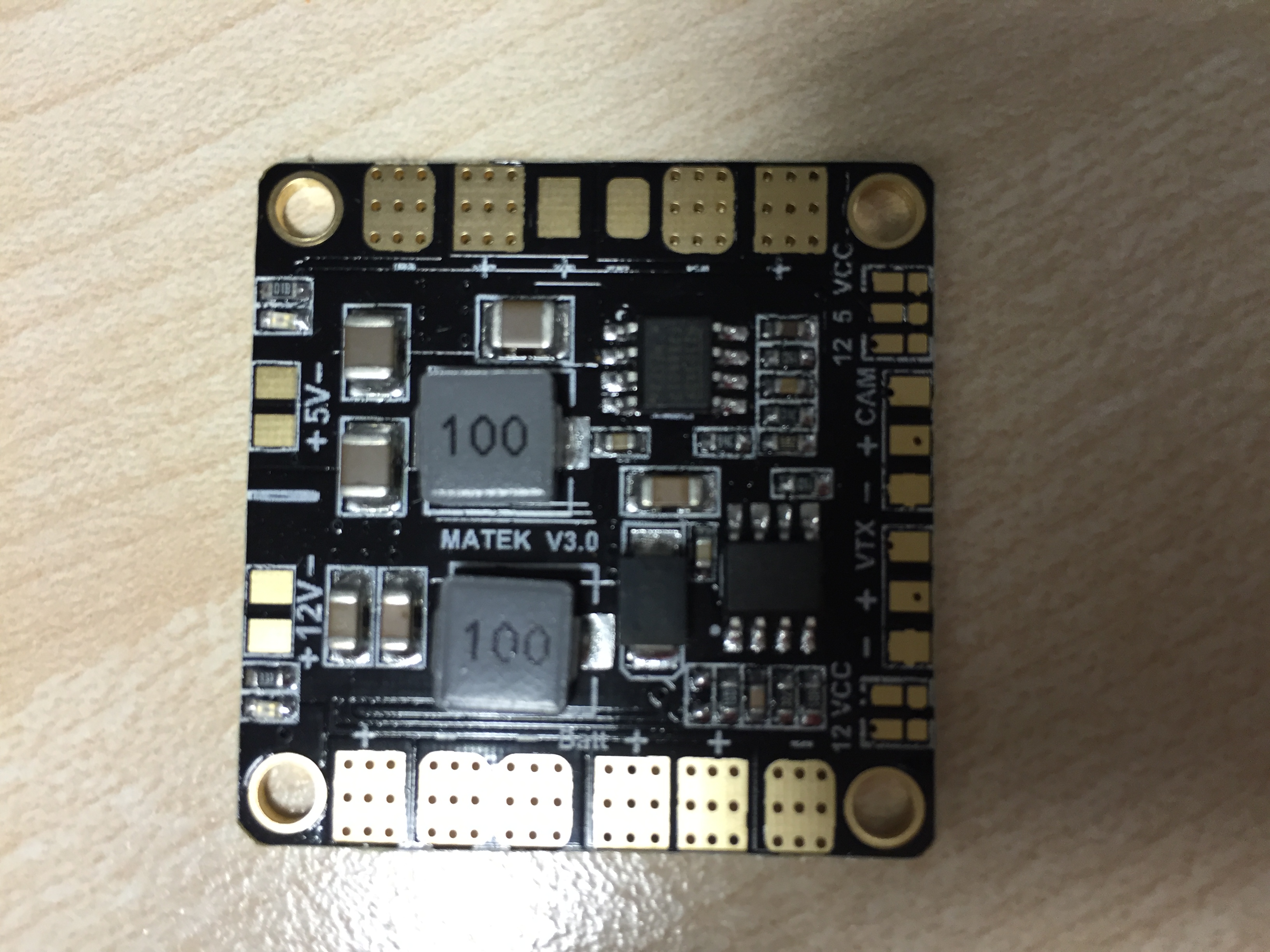

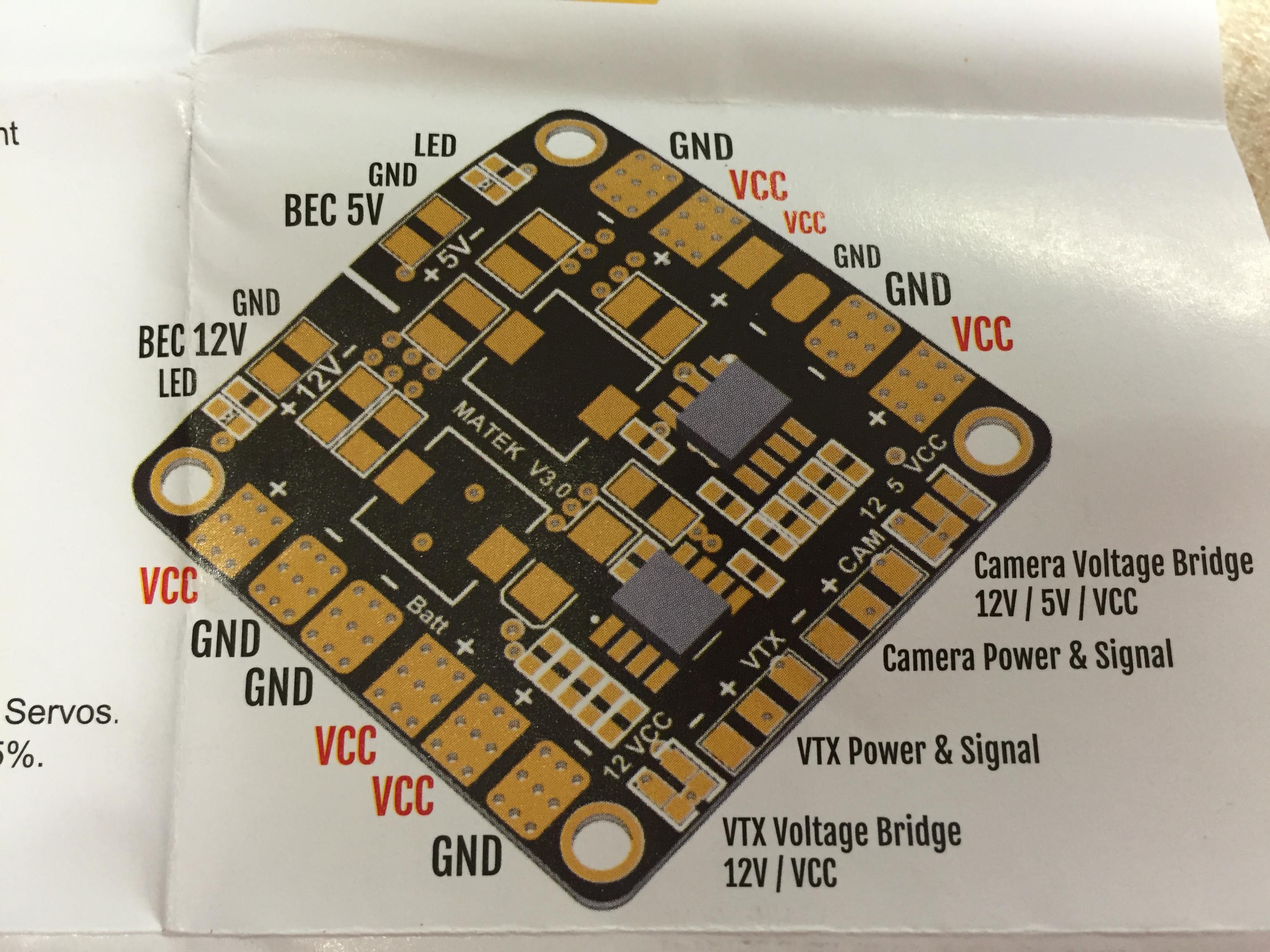

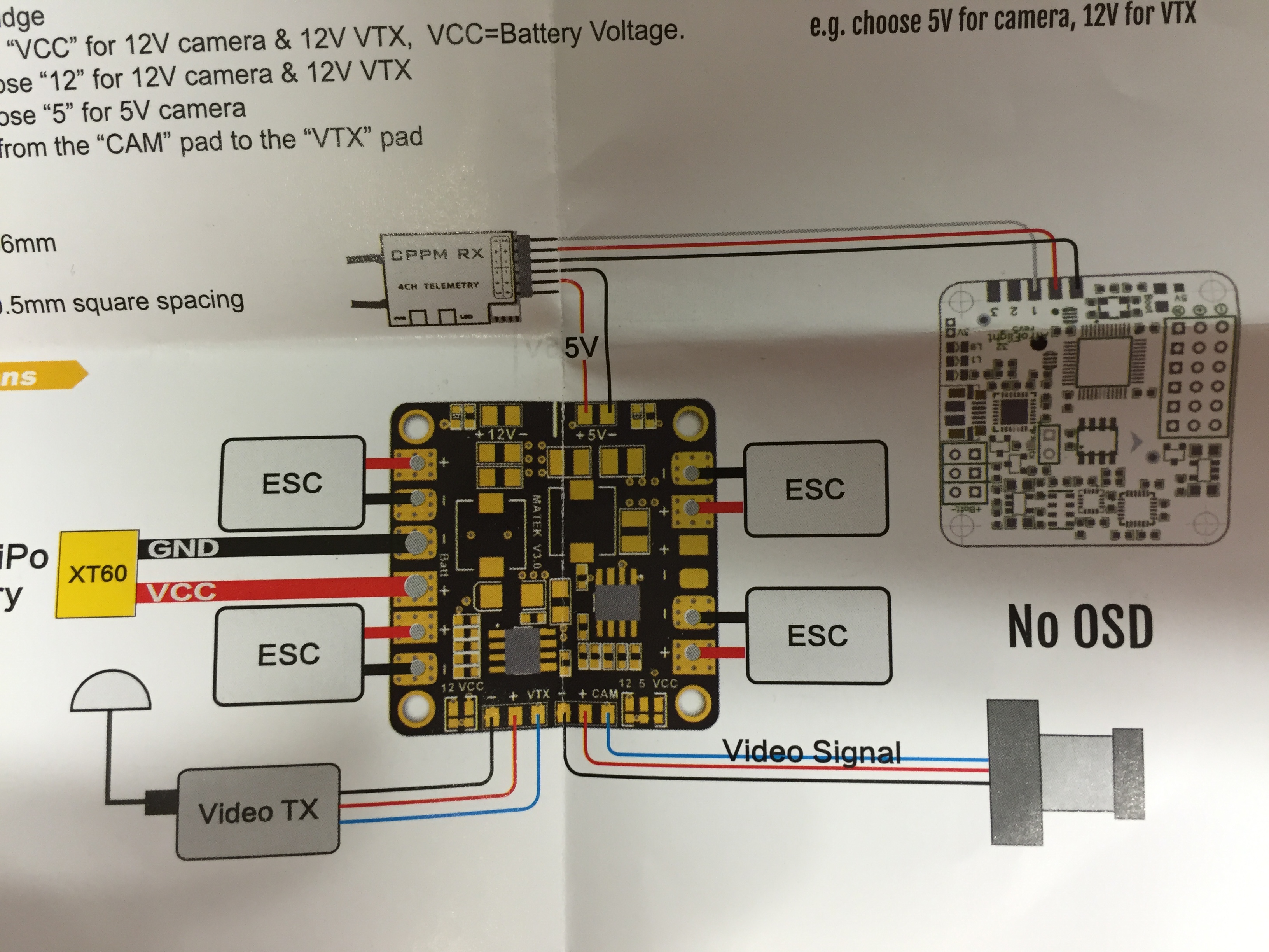

        ...das nenn ich mal ein PDB...da bleiben kaum Wünsche offen...sehr fein
        Ich hoffe, es hält, was es verspricht
        http://www.banggood.com/Matek-Mini-P...p-1005549.html
          #7024
          Geil, will ich auch cool is ja, die Regler können auch auf der jeweiligen Seite angeschlossen werden. Ohne das pdb zu überkreuzen weil a Seite nur plus oder minus ist.
          Super Tip Snake

              Genau das PDB hab ich gesucht, Snake, Danke für den Link. Ich bin schon auf anderen Seiten darüber gestolpert, war nur nirgends lieferbar, ich weiß gar nicht, wie die das für den Preis herstellen können, das ist im Rest der Welt deutlich teurer. Ich hatte am QR270 mit 2 PDBs von Banggood (keine Matek !) nicht so positive Erfahrungen, die BECs haben die Spanung nicht gehalten, vom Matek habe ich aber nur sehr positives gelesen, das Design finde ich schon fast überragend tauglich für die kleinen Racer

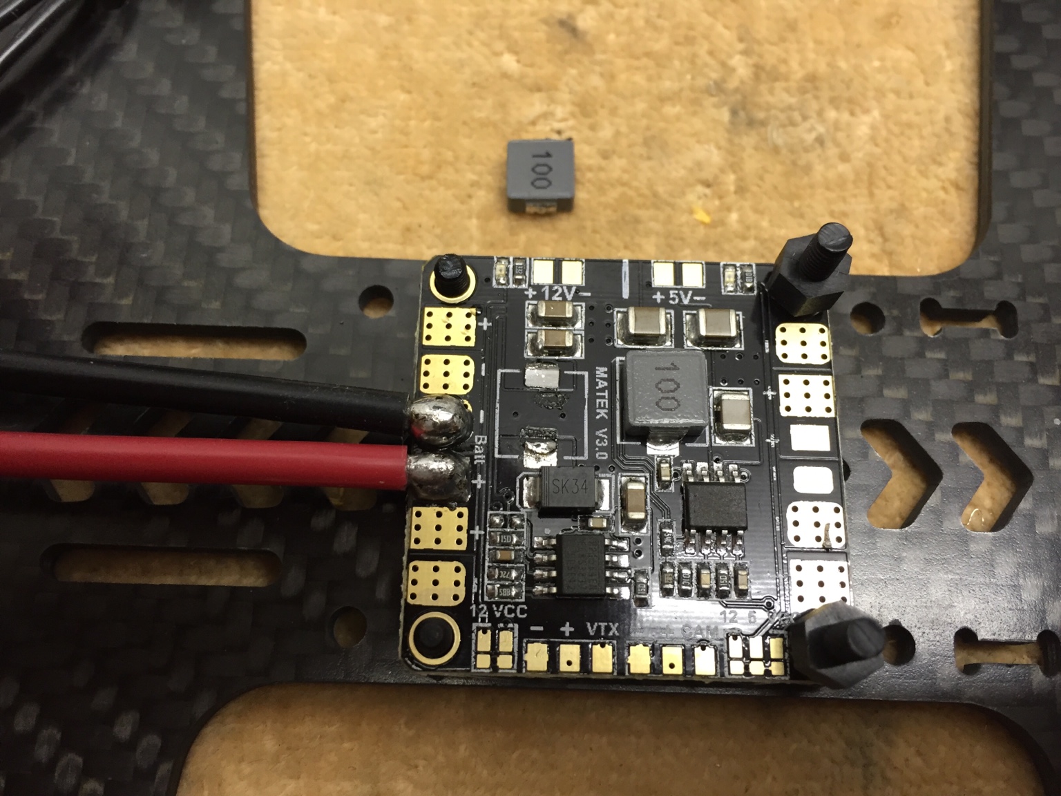

                ...eine kleine Einschränkung bei 3S-Betrieb...das 12V BEC versucht dann wohl verzweifelt, die 12V herbeizuzaubern. Schafft's aber nicht und brummt/surrt dann unangenehm...
                Na gut, ich brauche die 12V eigentlich nicht, weil ich eh Breitspannungs-Komponenten bei TX und Cam verbaue.
                Hab dann einfach die Induktivität des 12V Step-Down abgelötet und damit die 12V Seite deaktiviert.
                Ist dann immer noch ein schön aufgeräumtes PDB mit 5V BEC.
                Bei 4S funktioniert alles ohne Geräuschentwicklung.

                  ...kleine Einschränkung bei 3S-Betrieb...das 12V BEC versucht dann wohl verzweifelt, die 12V herbeizuzaubern. Schafft's aber nicht und surrt dann unangenehm...
                  Bei 4S funktioniert alles ohne unangenehme Geräuschentwicklung.
                  [ATTACH]227374[/ATTACH]
                  Hat das Teil auch schon den LC Filter drin ?
                    Die Lötanschlüsse liegen ganz schön eng, oder täuscht das?
