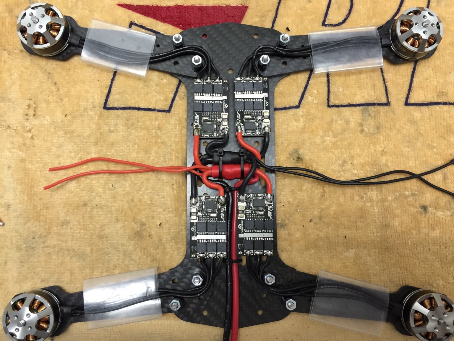

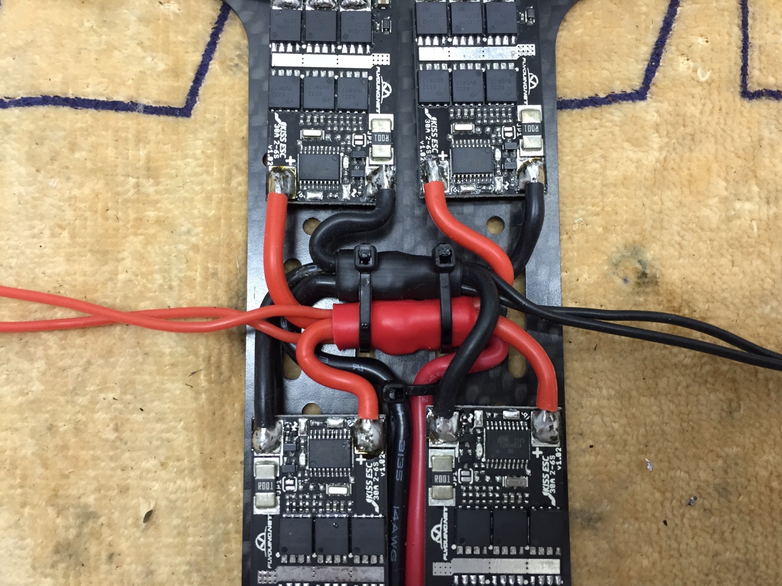

        ...mit den KISS 30A wird's dann doch a bisser'l knapp im Hammer V3...
        Da ist nix mehr mit PDB...musste Plan B herhalten...

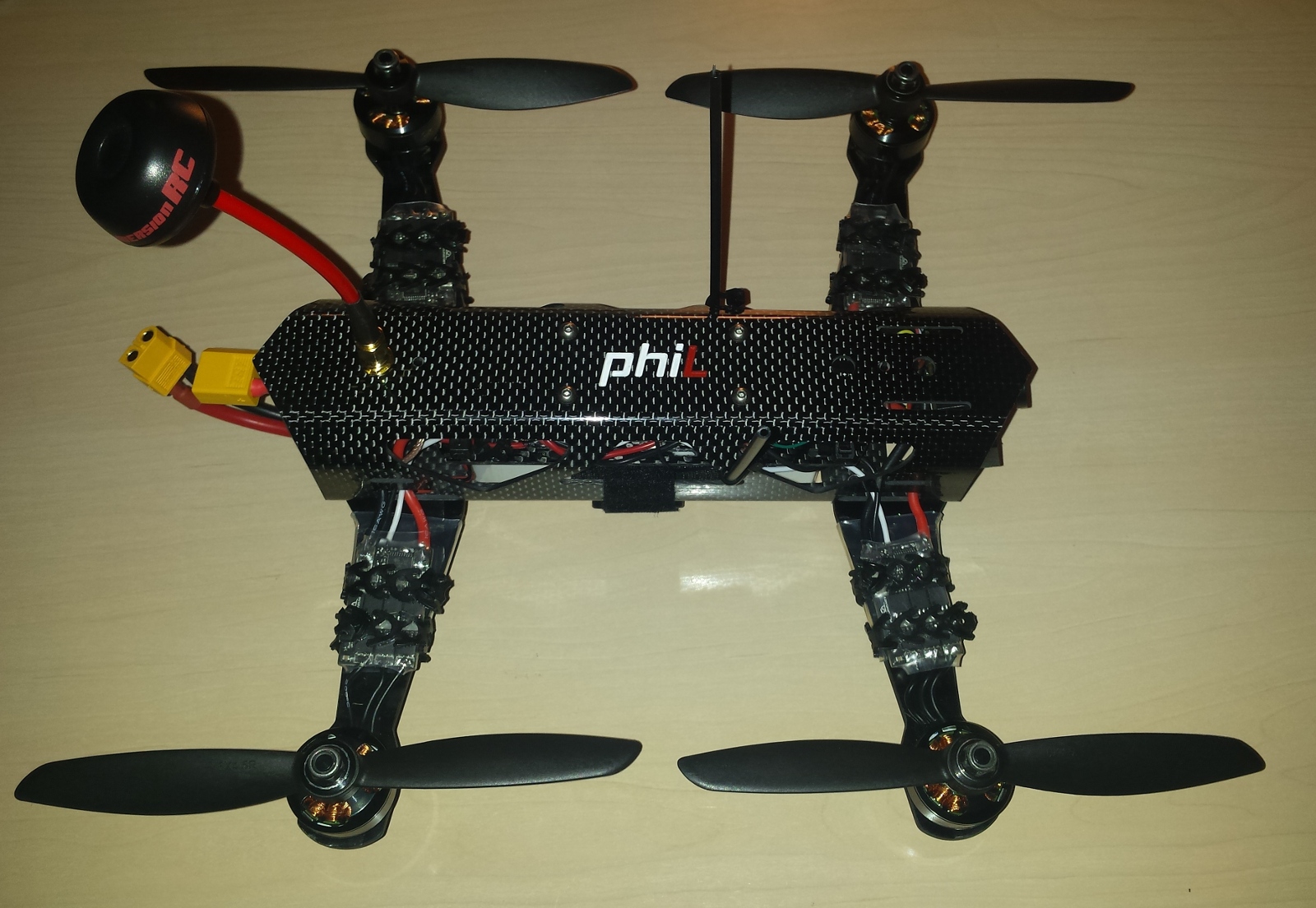

          Habe inzwischen alle Quads auf 30A KISS umgerüstet. Hier noch der neueste Aufbau, bereit zum Erstflug:
          Beetle V3
          KISS 30A
          Cobra 2206/2100kV
          Helis: TRex450, Logo550SE
          Racequads: Blackout Mini-H, Immersion Vortex, ZMR250
                [ATTACH]223306[/ATTACH][ATTACH]223307[/ATTACH]
                Warum nix PDB? Das kommt dann einfach unter dem naze32. So ist es meiner Meinung nach eh am besten, weil ich dann nicht mit allen anderen Kabeln durchs frame muss. Bricht mir zudem wieder mal eine Platte, muss ich nichts mehr löten die Elektronik is plug n play. Keine Kabel durchs frame und eine Platte is sofort ausgetauscht

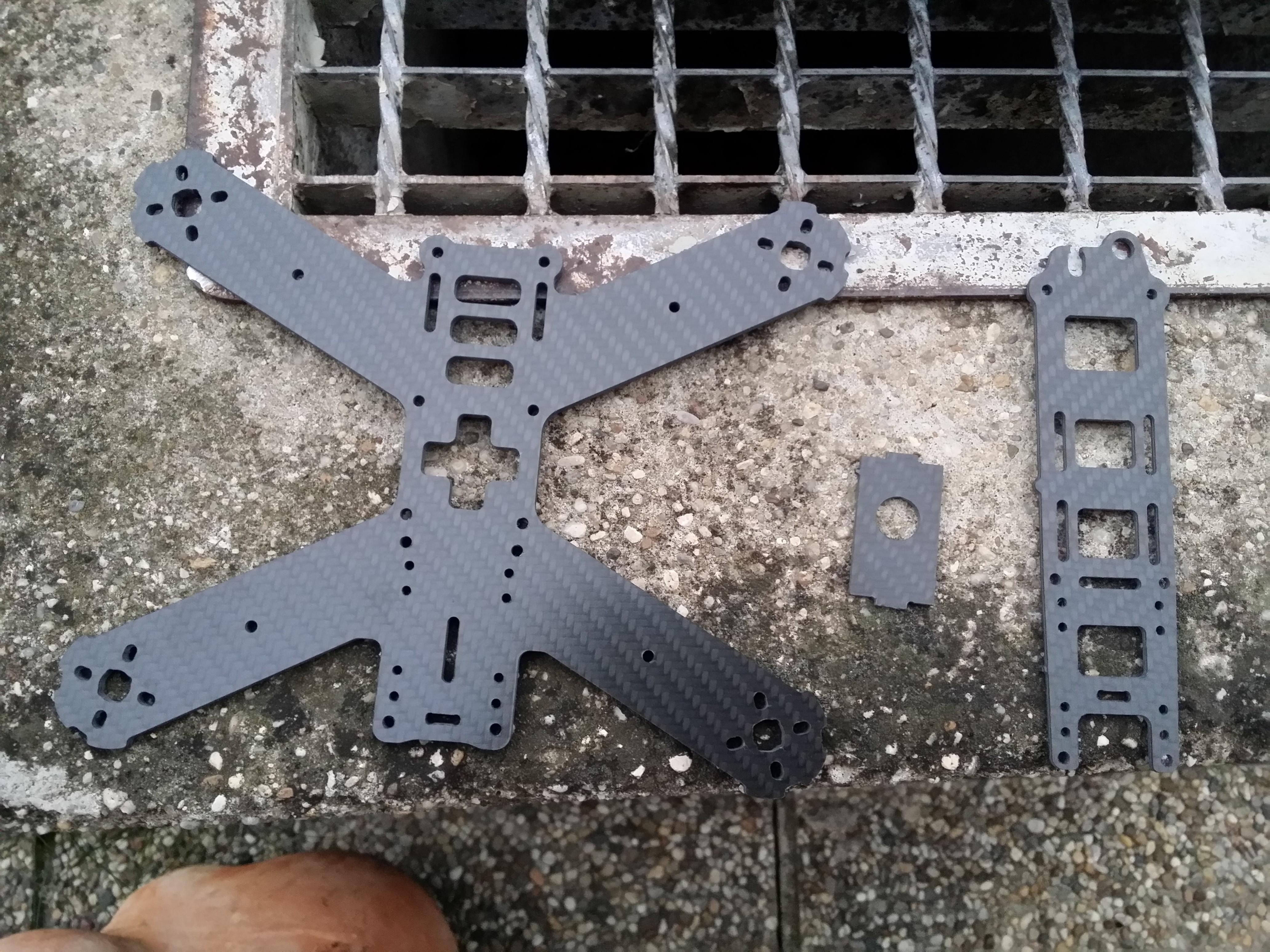

                    Beim 180 nimm ich dir sofort Platten ab
                      #6130
                      Sorry ist nicht zum Verkaufen..
                      Bald kommt das Original (was ich auch bestellt hab)
                      Hab es nur nicht erwarten können.. die Grundplatte ist übrigens aus 4mm voll Carbon
                        Wirst Du die ESC zu den Platten hin noch isolieren? Carbon ist ja stromleitend...

                          Hast du deinen Hammer mal mit Autotune eingestellt ?
                          Bist du dabei auf anständige Werte gekommen ?
                          Hab ich ein paarmal probiert - dann aber wieder aufgegeben. Hat nicht richtig geklappt...meistens kam Murks raus und der Quad war danach mit den ermittelten Werten nicht fliegbar bzw. hat sich total aufgeschaukelt.
                          Es gibt wohl ein paar Leute, die Autotune durchgführt haben und zufrieden mit den Ergebnissen waren, bei mir war das leider nicht so...
                          Ich möchte die ESC´s zwischen den beiden Bodenplatten haben und nicht auf den Armen - von daher muß ich die Leitungen ja immer durch die mittlere Frameplatte ziehen zur FC. Wenn das PDB unter der FC ist, sind´s ja sogar noch mehr Leitungen. Das hat schon ganz gut hingehauen so ohne PDB
                          Ja, klar...da kommt der durchsichtige Schrumpfschlauch rum. Muß nur erst die Motor-Drehrichtung checken und ggf. den Jumper zur Drehrichtungsumkehr auf den KISS setzen
                          Zuletzt geändert von Snake; 08.09.2015, 07:09.

                            #6133
                            Bei mir sitzen die ESC´s auch in der Mitte...allerdings auf kleinen Moosgummipads zur
                            Isolation gegen die Carbonoberfläche. So kann die Kühlluft optimal um das ESC herum
                            strömen. (siehe letztes Bild [Quad] 270er Leichtbau mit Carbon-Sandwich Platte - RC-Heli Community)
                            Es bringt nichts, ein ESC wieder in Schrumpfschlauch zu verpacken.

                                #6135
                                Ich möchte die ESC´s zwischen den beiden Bodenplatten haben und nicht auf den Armen - von daher muß ich die Leitungen ja immer durch die mittlere Frameplatte ziehen zur FC. Wenn das PDB unter der FC ist, sind´s ja sogar noch mehr Leitungen. Das hat schon ganz gut hingehauen so ohne PDB*
                                Nein, pdb unter fc. Nur esc Kabel kommen von unten seitlich aufs pdb. Rest wie lc Filter, Ubec, lipo ßberwachung ist dann alles über der oberen Platte! Ich kann obere Platte einfach entfernen wenn ich fc und pdb löse ohne dass mir Kabel durch die Platte gehen hab schon aus defekten gebrochenen Platten gelernt
