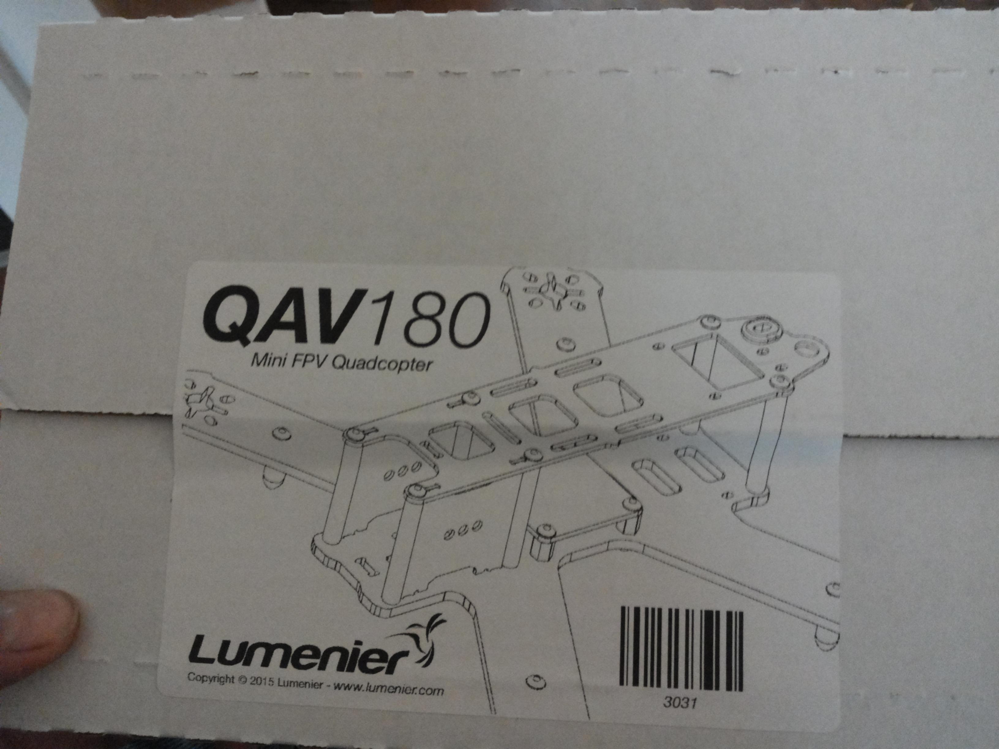

                        Nach nun über 8Wochen warten und vielen bösen Mails meinerseits und Postings in amerikanisches Foren. Hat jemand namens Chatch, mein Hilfe Schrei erhört und nicht ignoriert. Er sah meine Story und sah meine Vorbestellung. Er sah auch das dass erste Paket in Miami hängen blieb. Nach ungläubigen zureden vom Chatch, von wegen getfpv schickt ein neuen. Taten sie es doch Und ich erhielt binnen 1Woche einen neuen qav180.
                        Er wird das hier nicht lesen. Dennoch bedanke ich mich für sein Riesen Engagement. Danke Chatch!!
                        Jetzt is der Tweaker fertig und neue Projekte stehen an
