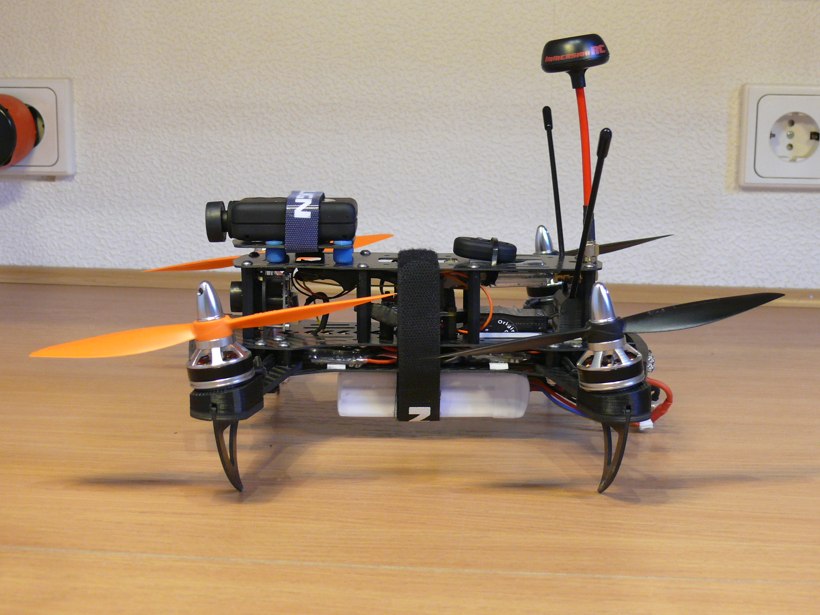

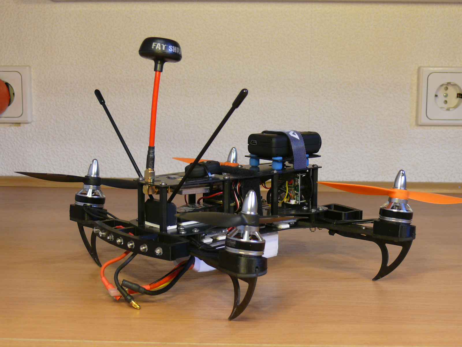

      Jetzt hat der Hammer seinen kleinen Bruder.
      Fliegt super der Kleine.
      Danke Binolein
      Bitte schön.
      Ich dafür auch mal Füsse gezeichnet, ich hattedie aber nie angeboten oder online gestellt weil das Druckergebnis nicht meinen Vorstellungen entsprach.
      Mit der neuen kleineren Düse bekomme ich jetzt ziemlich gute Ergebnisse hin.
      Wenn ich die Datei weider finde schicke ich dir die mal.
      ßbrigens gibst von dem kleinen auch einen Hexa
      guckst du quadFlyer | Luftaufnahmen Brandenburg, Copter Tutorials, Tipps Tricks
      Das Teil ist ziemlich flott
      Viel Spass mit dem kleinen

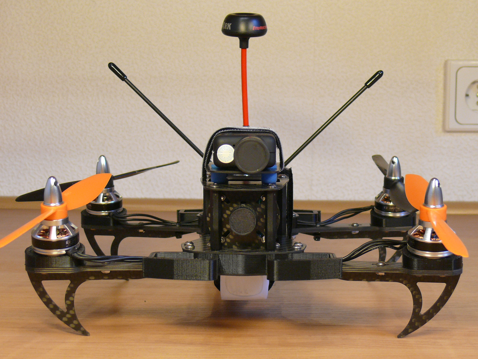

                  So hier mal mein Quad Nr. 2
                  FourOut ( alias Binolein )
                  Naze 32 Full
                  10° Motor Mounts ( Binolein )
                  Stossstange vorne hinten ( Binolein )
                  2204 2300KV Tiger Motoren
                  Kiss 18A
                  HQ Props 6x4,5 ( Bullnose habe ich auch hierliegen werden noch getestet )
                  3S 1600mAh
                  RunCam 600
                  Mobius
                  Wie ich finde geht das Teil sehr gut. Für mich mehr als genug.
                  Timo

                    Sind das einzelne LED strahlst im bumper? Hast du mal Ne Quelle?
                    Sieht nett aus [emoji41]
                      http://www.conrad.de/ce/de/product/1...omSuggest=true
                      Ja sind einzelne LED´s
                      Timo

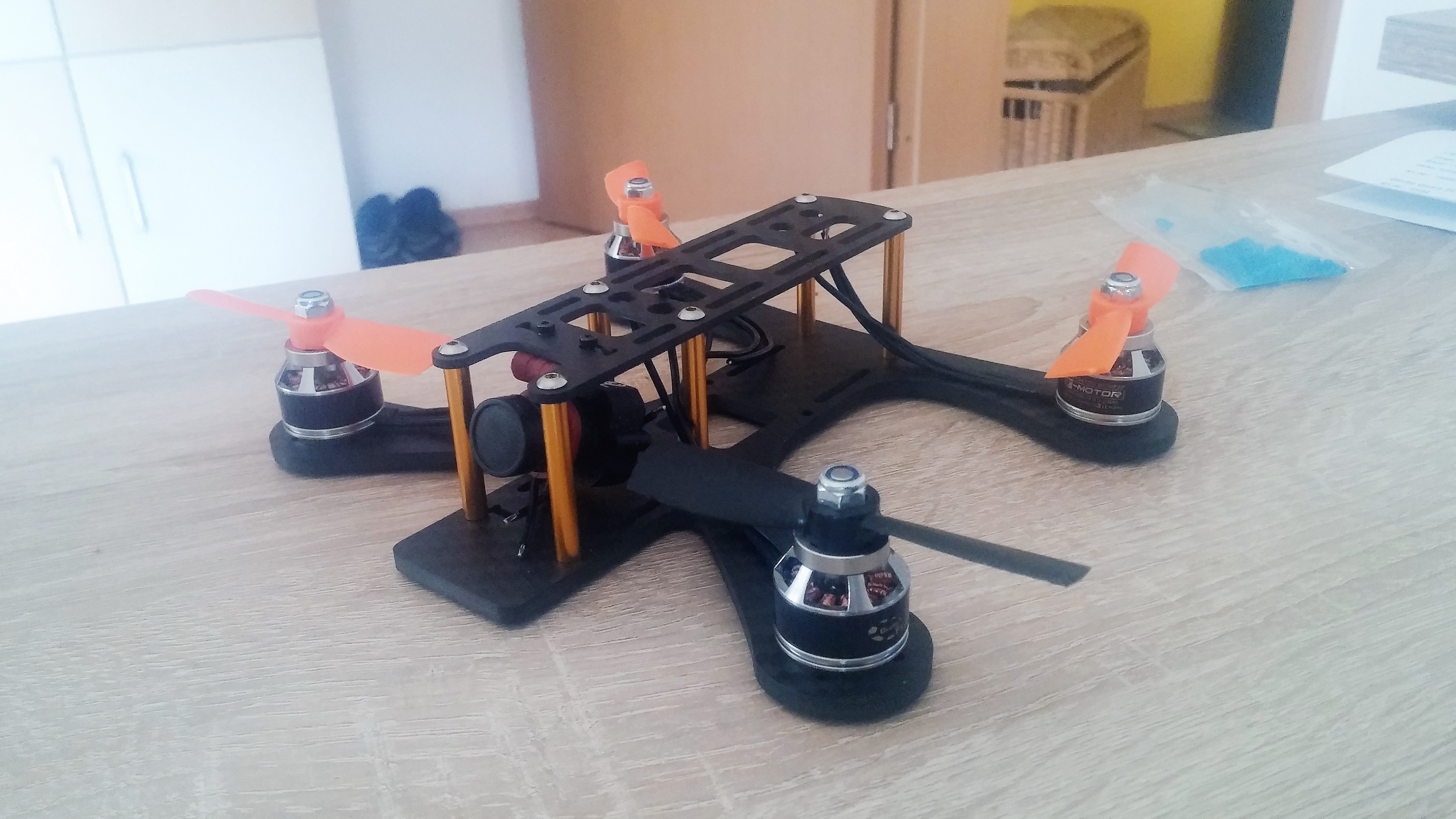

                        Die Post war da ich hoffe der is so stabil wie er aussieht

                          Hast Du die Gummis von der Mobius-Plate irgendwie gesichert? Wenn nicht tu das bitte, sonst kann es sein dass Du nach nem Crash die Mobius suchen musst, wiel sie mitsamt der Plate nen Abflug macht.
                              Der sieht ja unverwüstlich aus mit der 4mm Bodenplatte! Gefällt mir sehr das Teil, aber kann mir nicht schon wieder was neues aufbauen!
