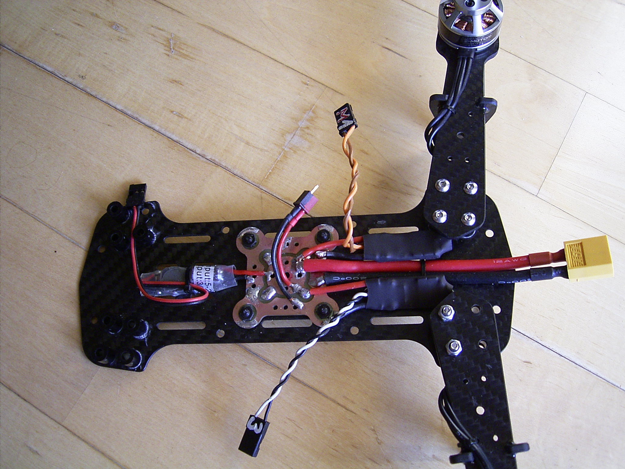

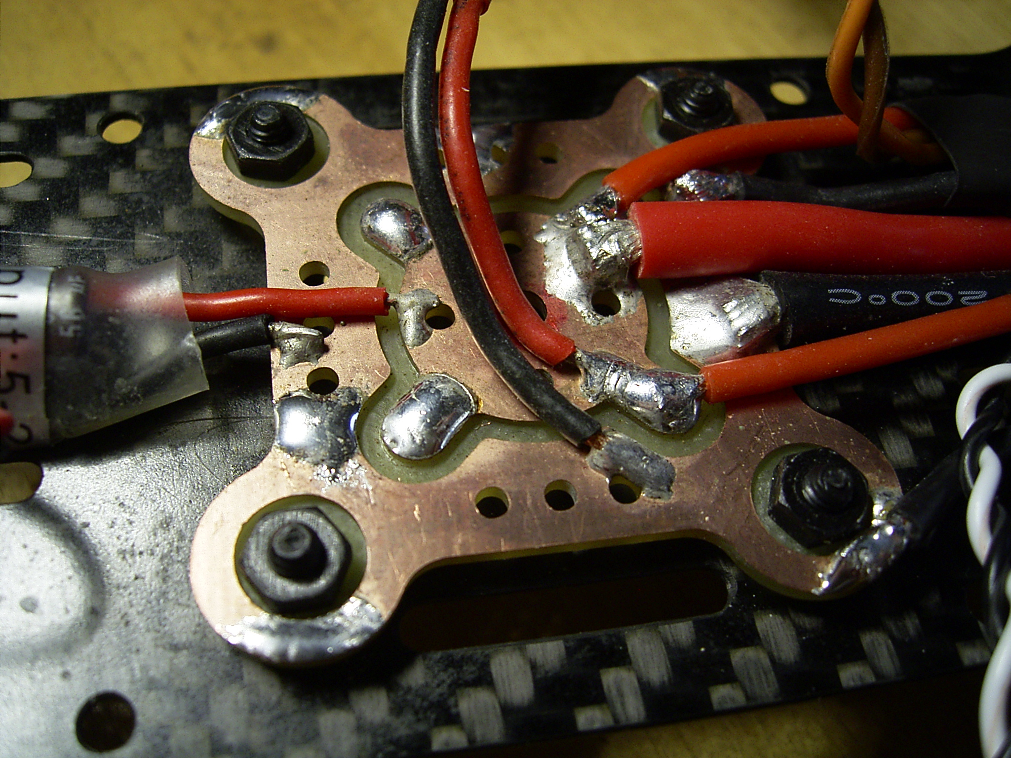

                              Hier noch zwei Fotos wie es momentan Ausschaut, mit den NOCH funktionierenden Kiss!
                              Glaube nicht daß PDB wechseln etwas bringt!
                              Bischen staubig, weil des Teil scho so lang Arbeitslos rumliegt!
