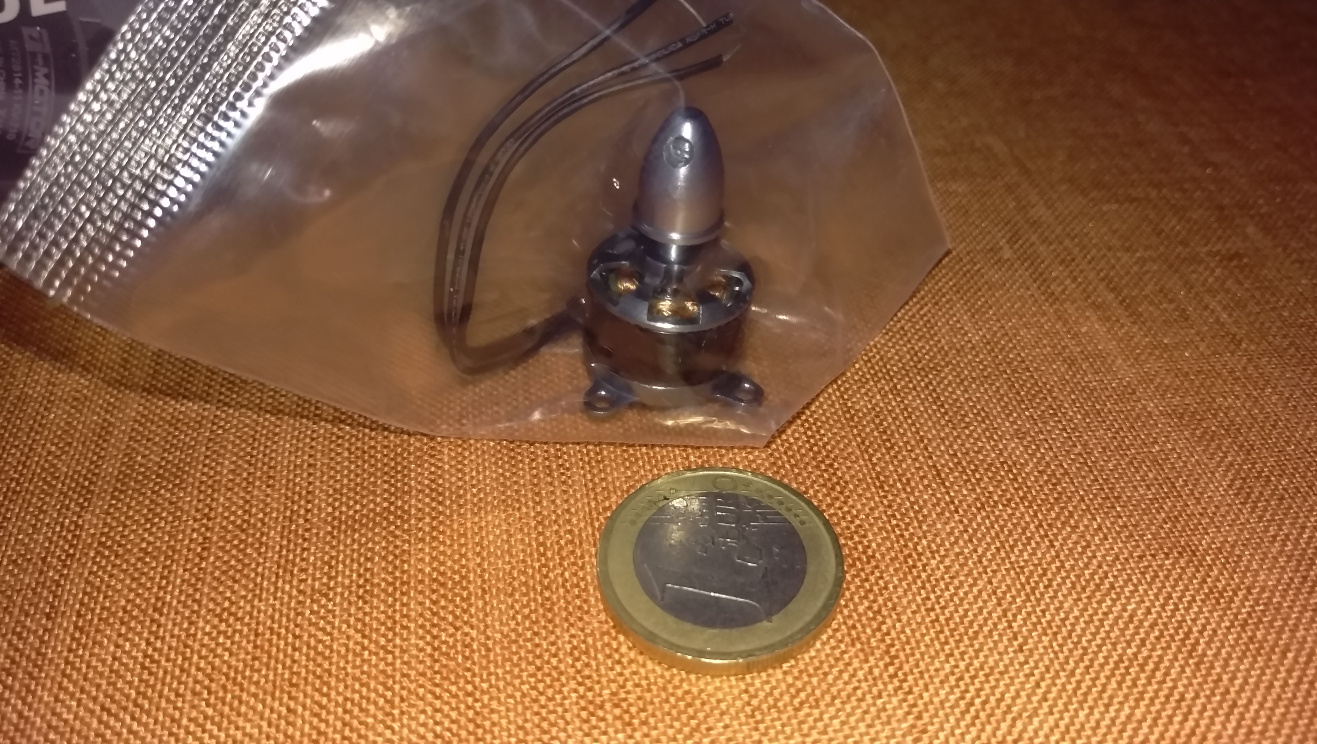

                Ich schwimm mal gegen den Strom und baue meinen Tweaker mit T-Motor 1306-10.
                Hoffentlich kommen die restlichen Teile bald, damit ich am Wochenende basteln kann.
