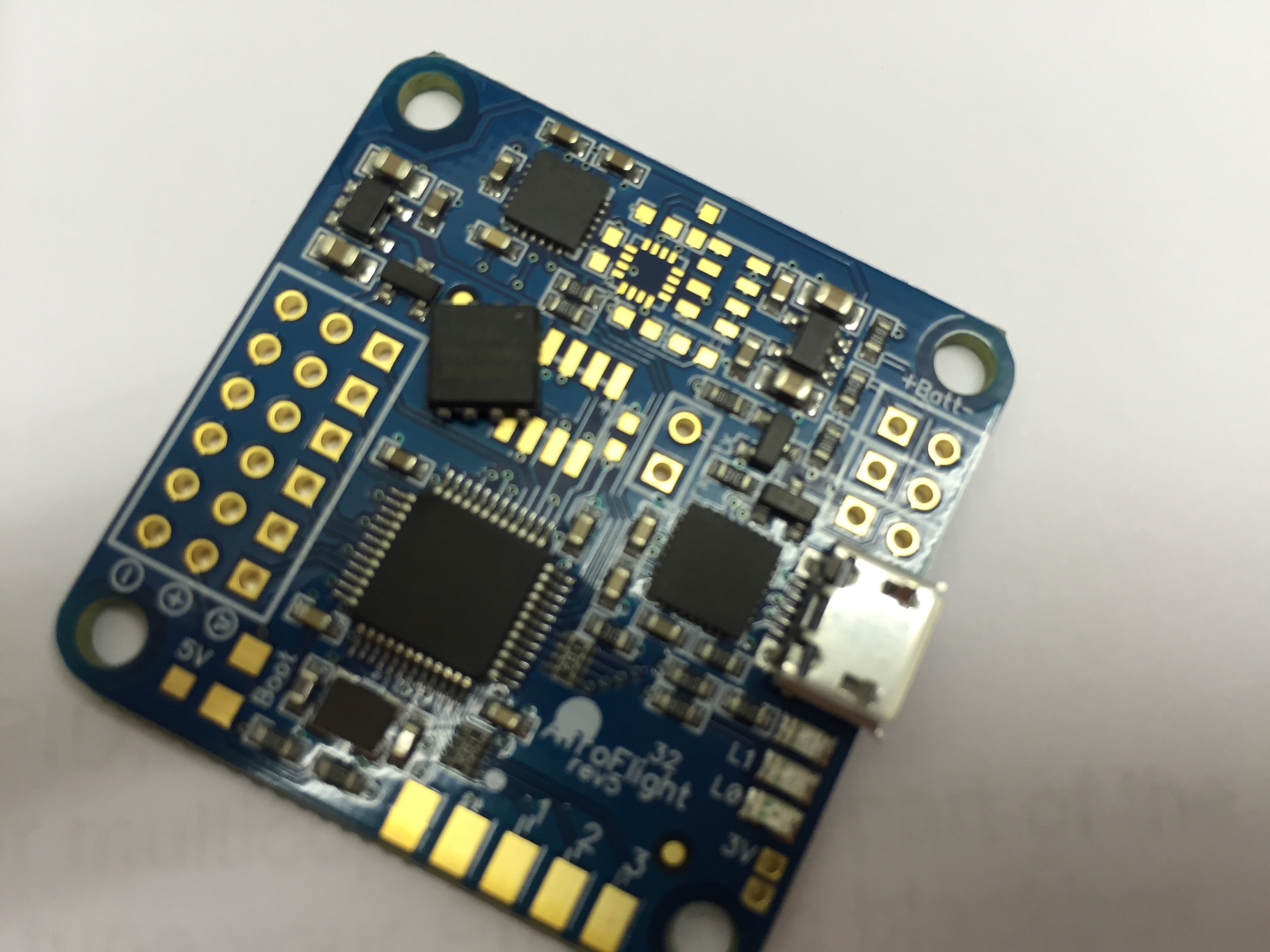

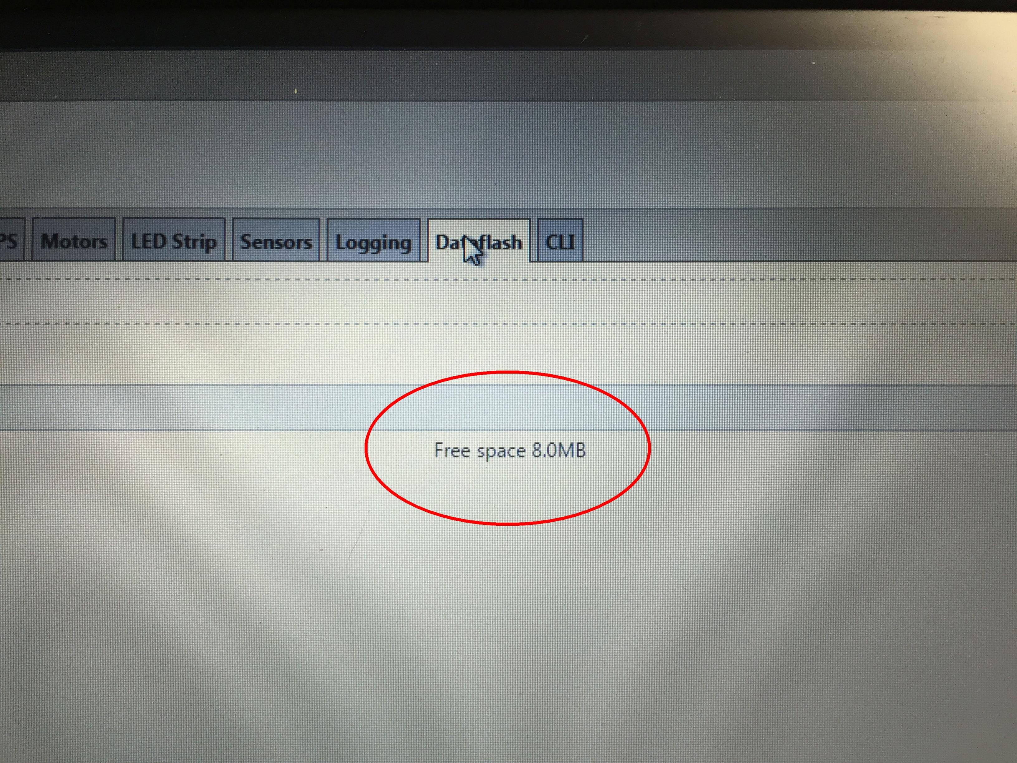

                          Die Blackbox-Funktion von Cleanflight http://blog.oscarliang.net/setup-blackbox-cleanflight/ benötigt Speicherplatz - den die NAZE32 Acro ja nicht an Bord hat.
                          Kann man aber relativ einfach ändern - ein paar Löt-Skills vorausgesetzt
                          Hier ist beschrieben, wie´s geht. Im Grunde einfach nen Speicherchip direkt auf die NAZE auflöten: http://blog.oscarliang.net/add-memor...ro-flash-data/
                          Hab das heute mal getestet an der NAZE, die in meinem neuen 180er von binolein arbeiten soll.
                          Hat hingehauen - sobald der Kleine fertig ist, werde ich mich mal näher mit der Blackbox-Funktion befassen

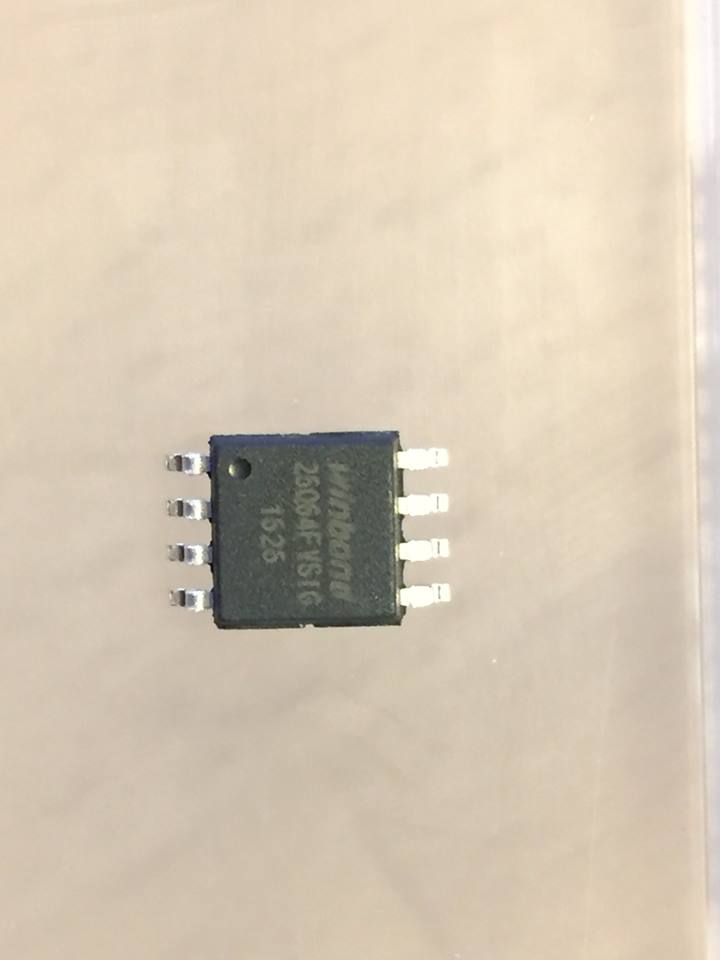

                            Welchen SPI Flash hast du verbaut? Und was für ein Gehäuse hat er?
                            Gruß Stefan
                              #7004
                              Den da...auf der OskarLiang-Seite sind aber auch Links zu den Chips
                              Die Pins müssen alle ganz eng am Gehäuse nach unten gebogen werden, dann passt er auf die Lötpads der NAZE Acro.

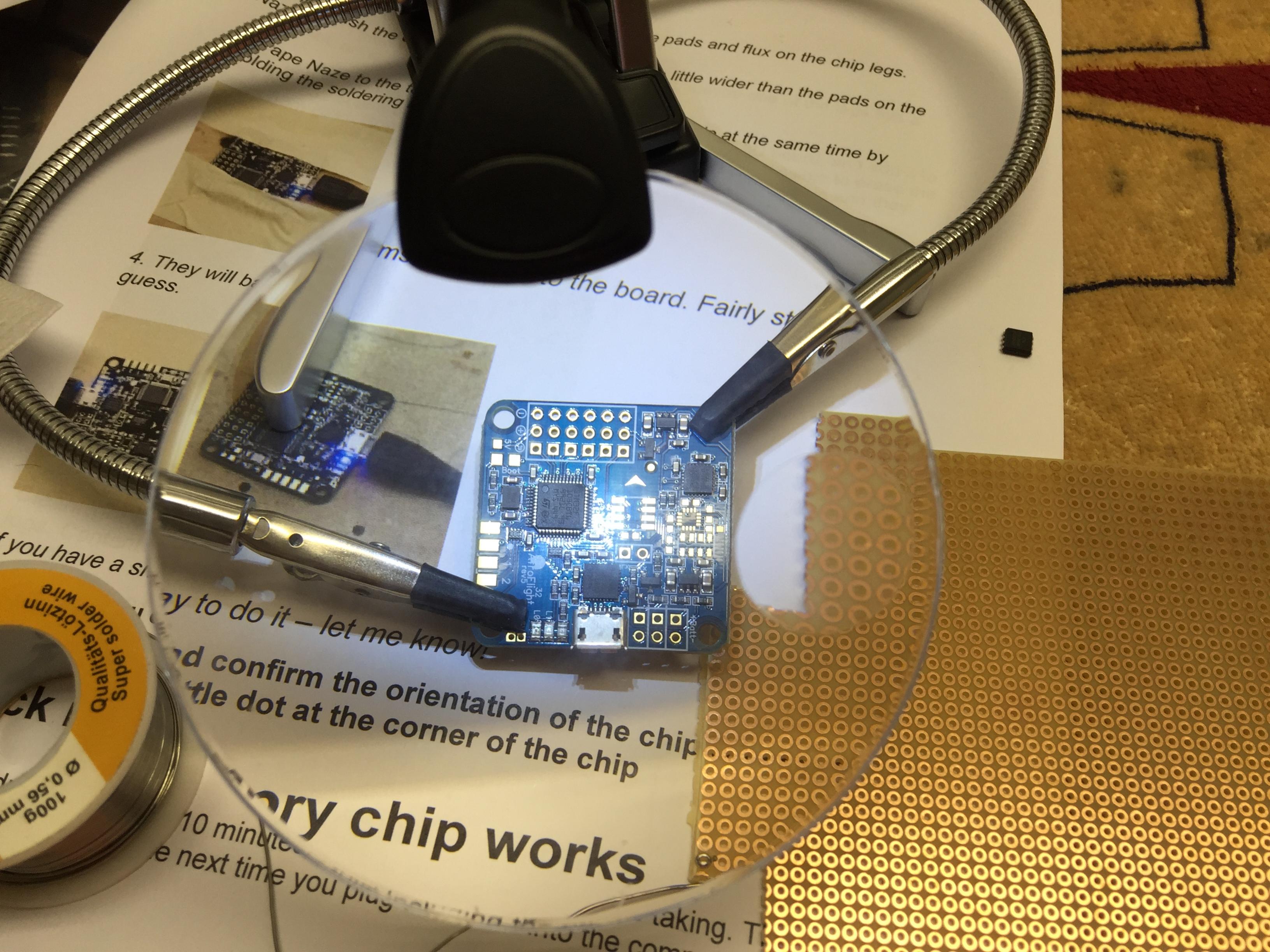

                                hab ich auch schon mal probiert, hat aber leider nicht geklappt, mein Chip war minimal zu groß und auch mit gutem Willen war das kaum vernünftig zu schaffen, musste die Pins mindestens einseitig etwas unter den Chip biegen, dann kommt man da aber zum Löten nicht mehr vernünftig hin, auch mit Paste und Fön ging das nicht (zu wenig Hitze mit meinem Fön, Heißluft hab ich nicht), mit feiner Spitze bin ich da nicht ausreichend hingekommen, hab dann aufgegeben.
                                Also genau schauen, welchen Chip man bekommt und wie groß der ist.
