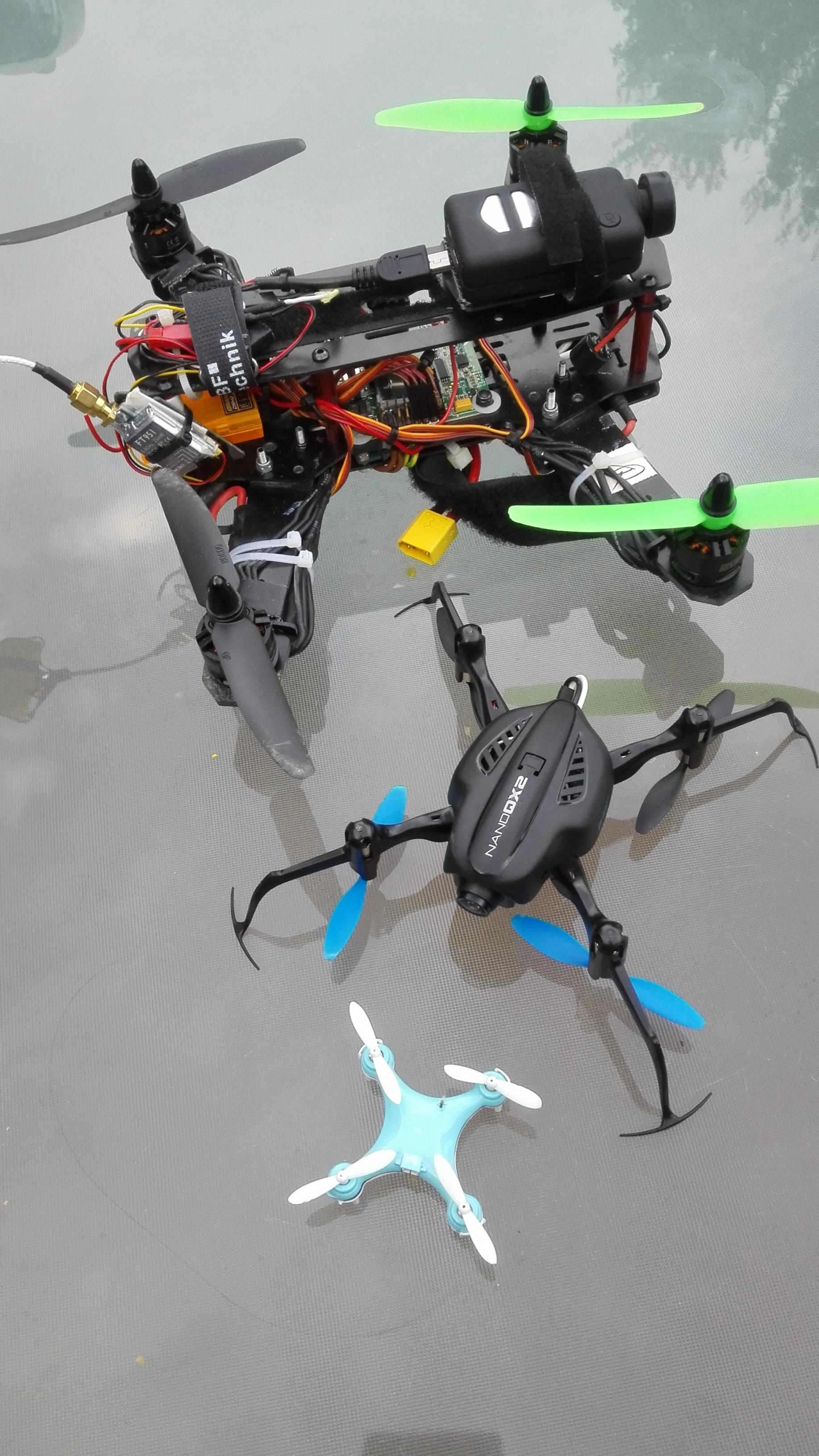

                  Ich hab mir vor 1 1/2 Jahren diesen Thread komplett durchgelesen und einen 250 racer gebaut.
                  Dieser Flog.....leider ist der Funke nicht auf meine Flugkollegen umgesprungen und ich musste alleine Fliegen....
                  Ich hatte mich für die Displayvariante (Versicherungstechnisch) entschieden und so hat es mich nicht geflasht.
                  - Jetzt stand er 1 Jahr im Keller.
                  Durch den lieben indoor"racer" qx fpv2 und einer Videobrille (da hatts klick gemacht!) bin ich wieder angefixt.
                  Meinen 250 Racer ausgepackt und geflogen.
                  geht gut bis -vollgas bricht er aus. dreht sich manchmal um 180grad und flippt.

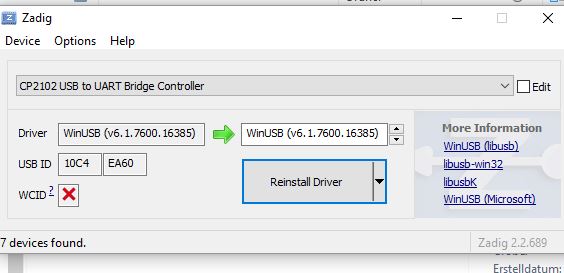

                  Aber ich wollte das Board ja unbedingt mit cleanflightNaze flashen
                  Upgrade NAZE32 F3 Flight Controller Acro 6 DOF/Deluxe 10 DOF for Multirotor Racing Sale - Banggood.com
                  ...das ging nicht.
                  Mich also eingelesen .....boot überbrücken....ging nicht
                  nächster Schritt USB Schnittstelle
                  Also Programm Zadig 2.2 musste her WinUSB .....
                  mit der Logischen Folge ...ES GEHT NIX MEHR
                  Mein Fehler, weil ...ES ist natürlich KEIN Naze ...deshalb hättte ich es mit F3 Flashen müssen....logisch aber ich hattte mich soooo auf dieses cleanflight Naze eingeschossen, dass ich den Wald vor lauter Bäumen nicht gesehen habe ....
                  Bekommt einer von euch das wider hin ? oder hat einen Tipp?
                  p.s. mit dem Programm Demonstrator UI bekomme ich den Bootloader auch nicht mehr hin, weil sich der COMport nicht anwählen lässt.
                  gerne per PN weil sonst wird es hier schnell OT
                  Danke Gruß Daniel
