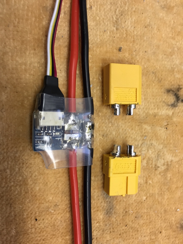

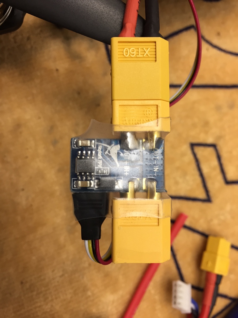

                      Sodala...so wird aus einem Stromsensor ein Kompakt-Stromsensor
                      Passt besser zum 250er. Werde versuchen, ihn im doppelten Boden unterzubringen.

                        #611
                        Klaro...
                        Ich bin auch schon am ßberlegen, ob ich beim Thorsten die Auslegerarme für 6" Props ordere...kann ja nicht schaden, die Option zu haben.
                        Kannst ja wahrscheinlich trotzdem mit 5" fliegen...
                        ßhm,
                        ich meine du hast die doch schon oder etwa nicht? Bin gerade etwas überfragt.
                        Das Maß der längeren Arme beträgt 115 mm und der kürzeren 100 mm.
                          Den Anschluß für den Stecker hättest gleich mit entfernen können. Wäre noch kompakter und wieder paar Gramm weniger. Irgendwann ist dein Quad dann so leicht das er ohne Lipo schon schwebt.
