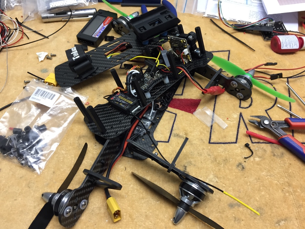

                        Hab ihn auch gerade nochmal auseinandergenommen.
                        Mann ist das eine Frickelei mit den Distanzbuchsen zwischen den unteren Platten

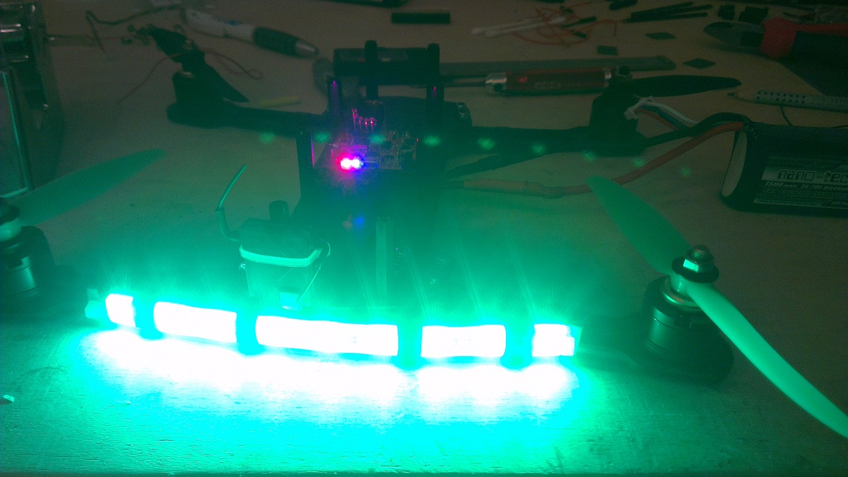

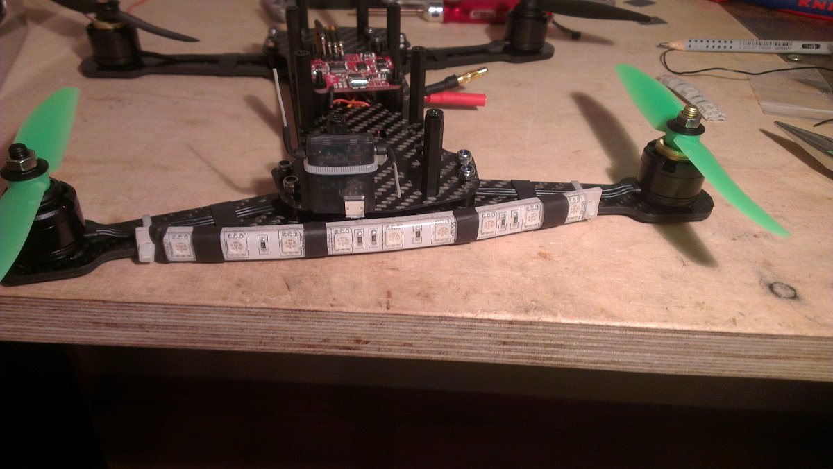

                        Ich hab mir aus einem alten Ordner 150x10mm ausgeschnitten, ein bisschen gebogen, die 5050 LED-Leiste in Grün aufgebappt und mit Schrumpfschlauch gesichert, 2 Löcher rein, fertig.
                        Das schöne an dem Ordner-Karton ist die Dicke, das kann man ohne Risse oder Falten super biegen und es ist schön stabil.
                        Sieht richtig gut aus und holla sind die hell
                        Und das Beste: Materialkosten gleich 0, natürlich bis auf die LED's

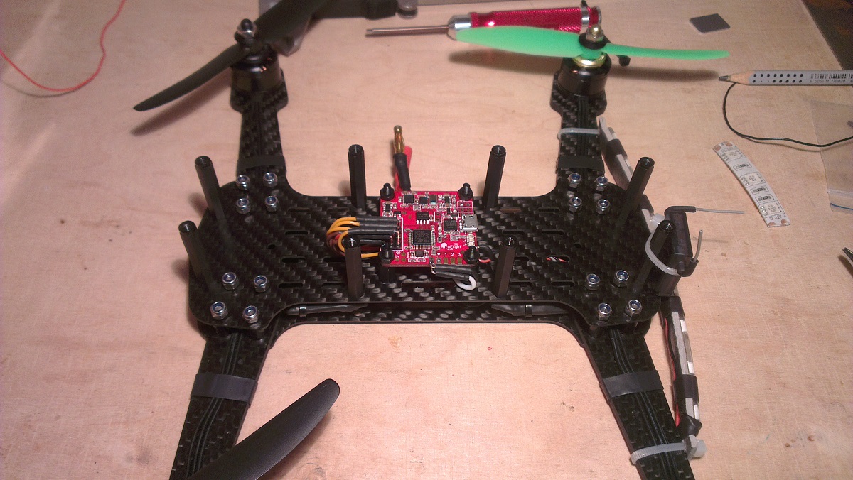

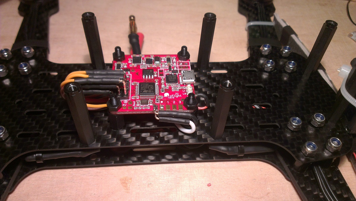

                              geil sepp
                              kompliment.
                              sauberes lötbild an deinem fc.
                              kannst mir das mal kurz mailen? wie du das gemacht hast?
                              natürlich ohne die beiden lötpannen für motor eins und drei.
                              beste grüße
                                Ein kleines Tröpfchen Sekundenkleber und die Distanzbuchsen ärgern dich nicht mehr.
