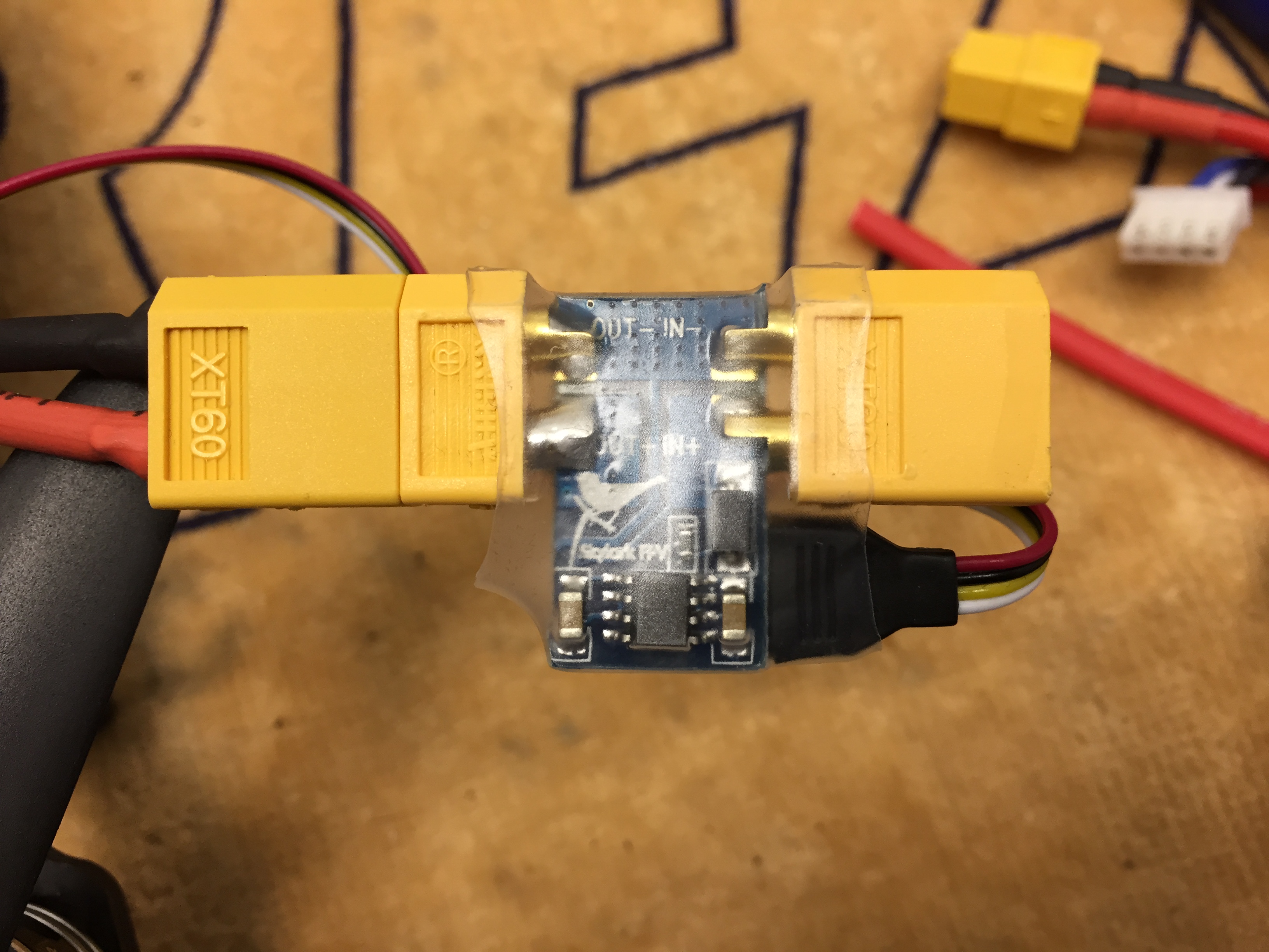

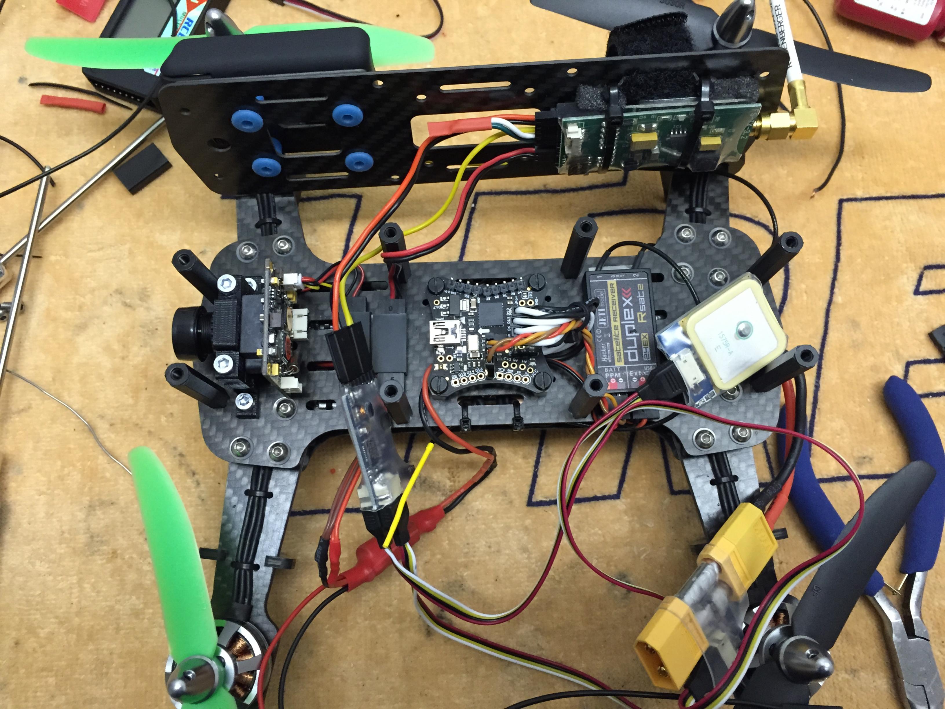

          Hab heute auch ein wenig weitergebastelt, nachdem mein Skylark Tiny-OSD angekommen ist
          Leider mußte ich dazu meinen schönen Hammer wieder zerlegen...und wahrscheinlich noch weiter als auf dem Bild...
          Ist nicht ganz einfach, die drei Komponenten OSD-Mainboard, GPS-Antenne und Stromsensor in dem kleinen Quad sauber unterzubringen.
          Ich denke mal, den Stromsensor werde ich verkleinern - sprich, die beiden XT60-Stecker entfernen und die Hauptstromleitungen direkt anlöten. Dann sollte der Stromsensor zwischen die Bodenplatten passen.
          Dazu muß ich nur noch 16 (!) Schrauben lösen...
          Hab das OSD mal testweise angeschlossen und muß sagen...supergeil
          Die eingeblendeten Anzeigen kommen einfach voll X-Wing-Fighter-Star-Wars-mäßig rüber...links und rechts zwei Skalen mit Höhe und Geschwindigkeit, Strom, Stromverbrauch, Spannung, GPS-Koordinaten und Richtungspfeil zur Homeposition...einfach hammermäßig
          Da ich ein Telemetrie-Freak bin, mir die beste Telemetrie aber nichts nützt, wenn ich die FatShark auf hab, möchte ich auf ein OSD nicht verzichten.

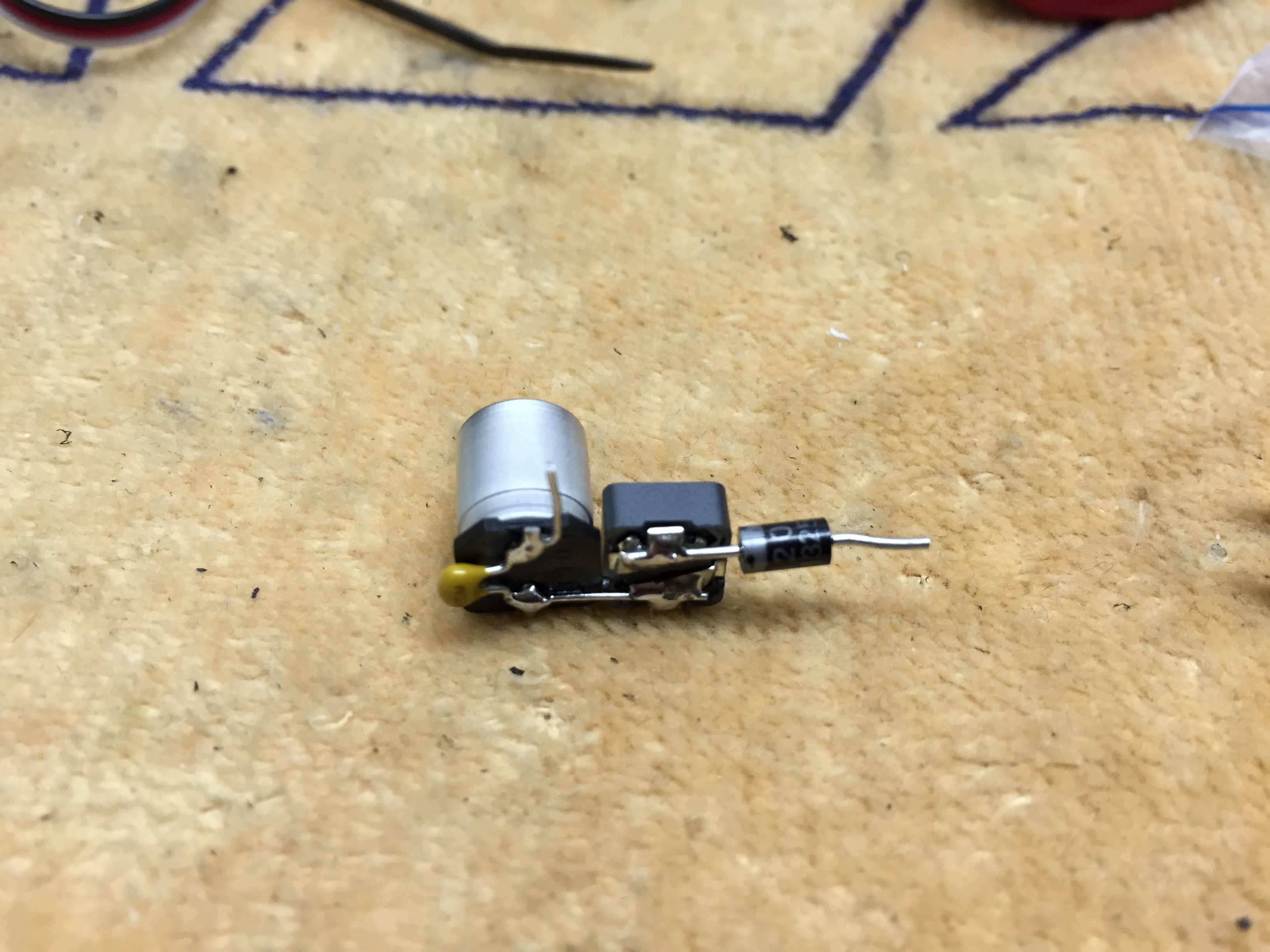

              Ja meinen LC-Filter hab ich auch nochmal überarbeitet...ist jetzt ein Hybrid aus normalen und SMD-Komponenten...
              Hab den kleinen Kondensator als SMD bestellt, aber der ist so winzig---mann...das hab ich mir nicht angetan, den mit meiner Lötstation zu bearbeiten...

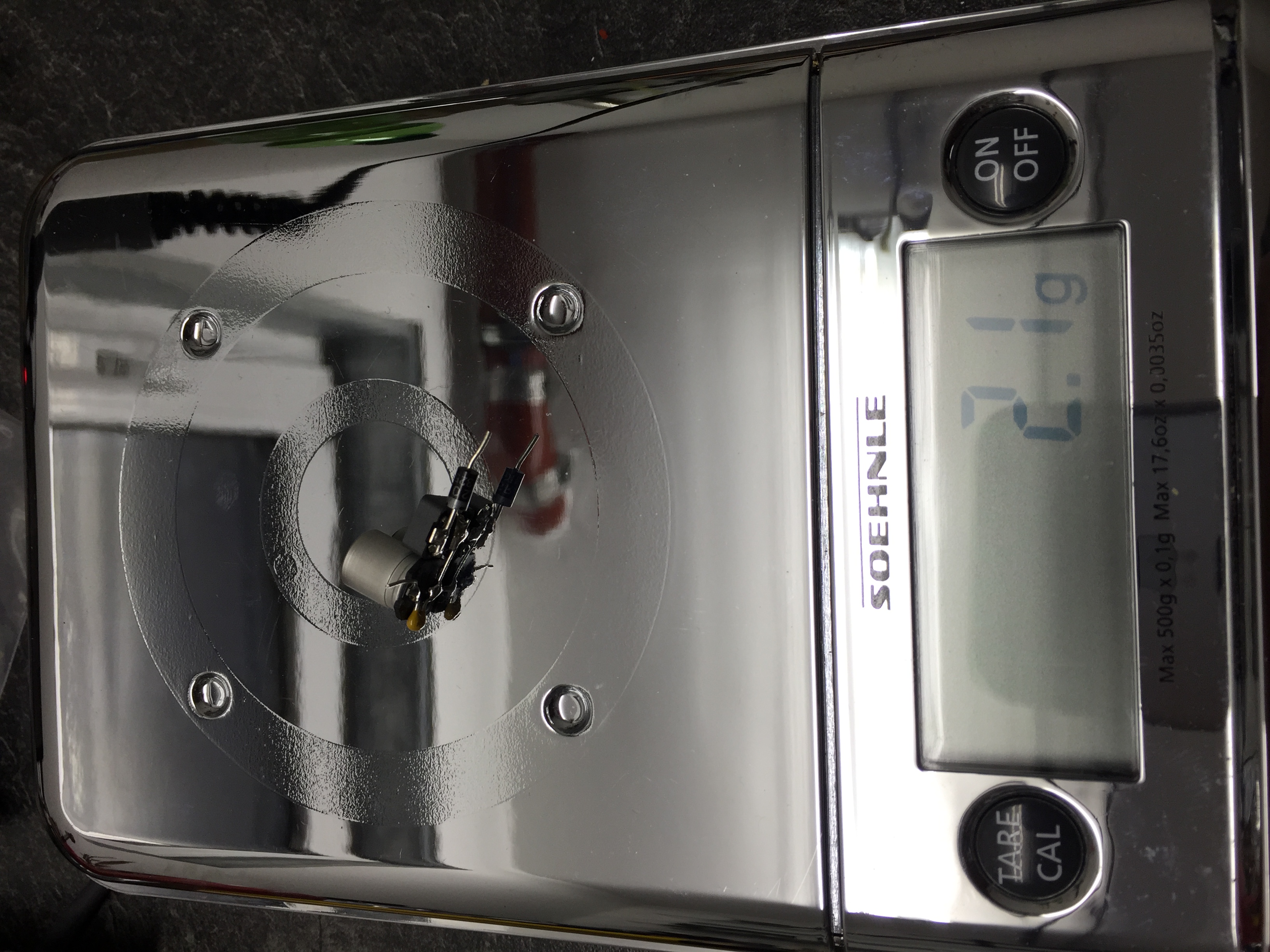

                Winzig ist gut!
                Dafür ist jetzt dein LC 0,3 g schwerer als meins!!!

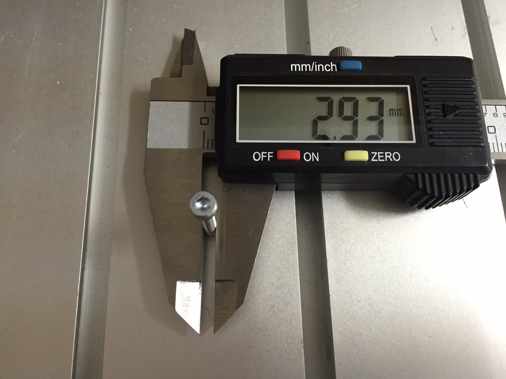

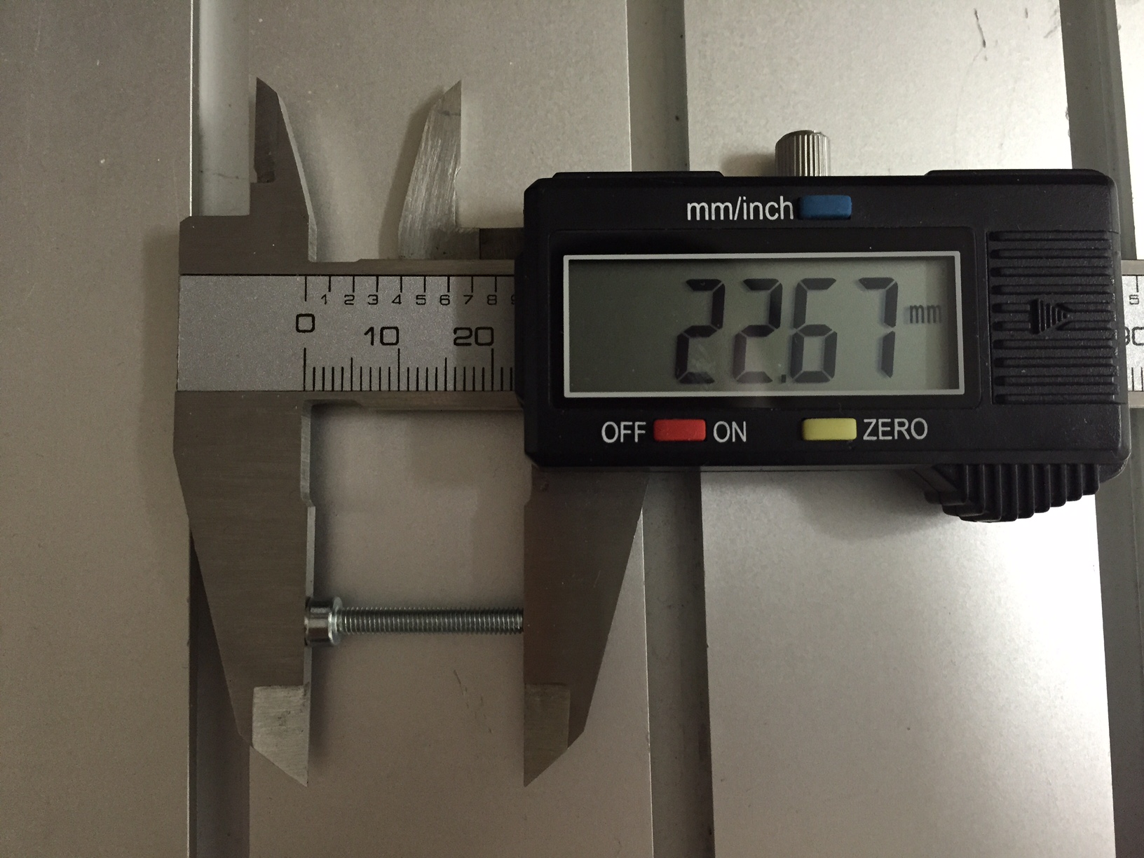

                    Wegen den Schrauben von da Kamerabefestigung nochmal - was brauch ma da?
                    Mensch mich juckts in de Finger! Hoffentlich kommt mein Frame bald!!
                      #595
                      Ich hab dafür Inbus M3 x 20mm genommen:
                        #596
                        Dank dir, Snake!
                        Noch präziser gehts nicht!!!
                        Die hab ich sogar da - in schwarz!!
                          snake,
                          der sieht doch um einiges bearbeitbarer aus ;-) was hast denn jetzt für Teile verwendet?
                                Zehnerdiode: http://www.reichelt.de/?ACTION=3;ART...aign=Affilinet
                                Kondensator 100nF: http://www.reichelt.de/?ACTION=3;ART...aign=Affilinet
                                Elko: http://www.reichelt.de/?ACTION=3;ART...aign=Affilinet
                                Spule:http://www.reichelt.de/?ACTION=3;ART...aign=Affilinet
                                Aber vielleicht gehts mit der Sekundenkleber-Methode auch ganz gut mit SMD-Bauteilen...ist keine schlechte Idee
