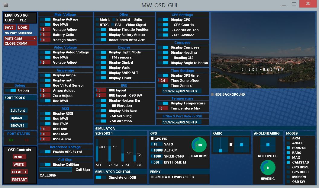

              ...nochmal zum Thema OSD...
              ich hab mir ja das E-OSD eingebaut welches Spannung und Zeit anzeigt.
              Habe aber inzwischen eine in meinen Augen noch viel bessere Lösung für die NAZE32-Piloten entdeckt (Danke an HiFly für Deine Hilfe )...das MinimOSD
              Das greift direkt die Sensordaten vom NAZE32 ab und kann eine Menge anzeigen...z. B. auch nen künstlichen Horizont (hab ich noch nicht getestet...aber kommt noch) oder den mAh-Verbrauch (wird errechnet aus der LiPo-Spannung, kein Stromsensor erforderlich) oder die Flughöhe und vieles mehr...
              Die Platine ist kaum größer als das E-OSD und in Anbetracht der Möglichkeiten, die vorhandenen Daten anzuzeigen, find ich das echt klasse
              Auch wenn man sicher nicht alle Daten braucht...
              Ach ja...so nen FTDI-Adapter braucht man auch noch zum Programmieren und Aufspielen des Sketches auf das MinimOSD: FTDI-USB
              Hier mal ein Bild der GUI mit den Einstellmöglichkeiten:
