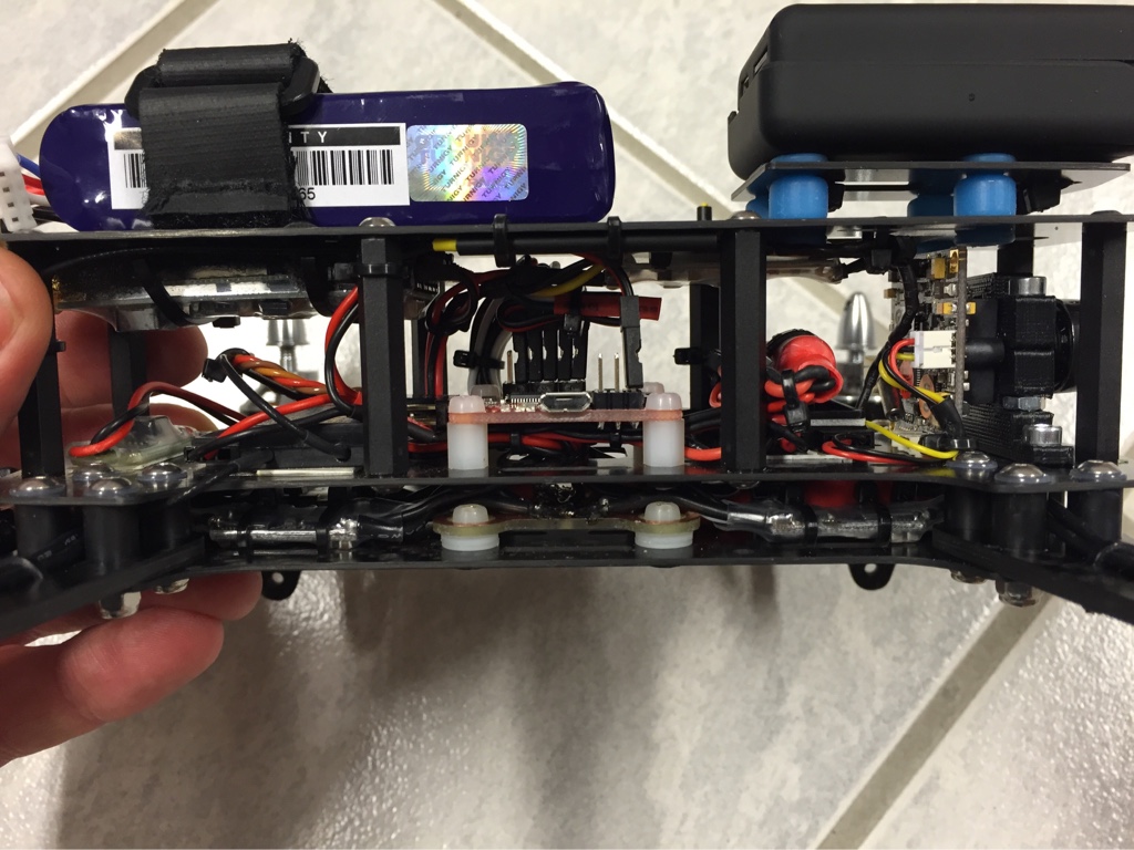

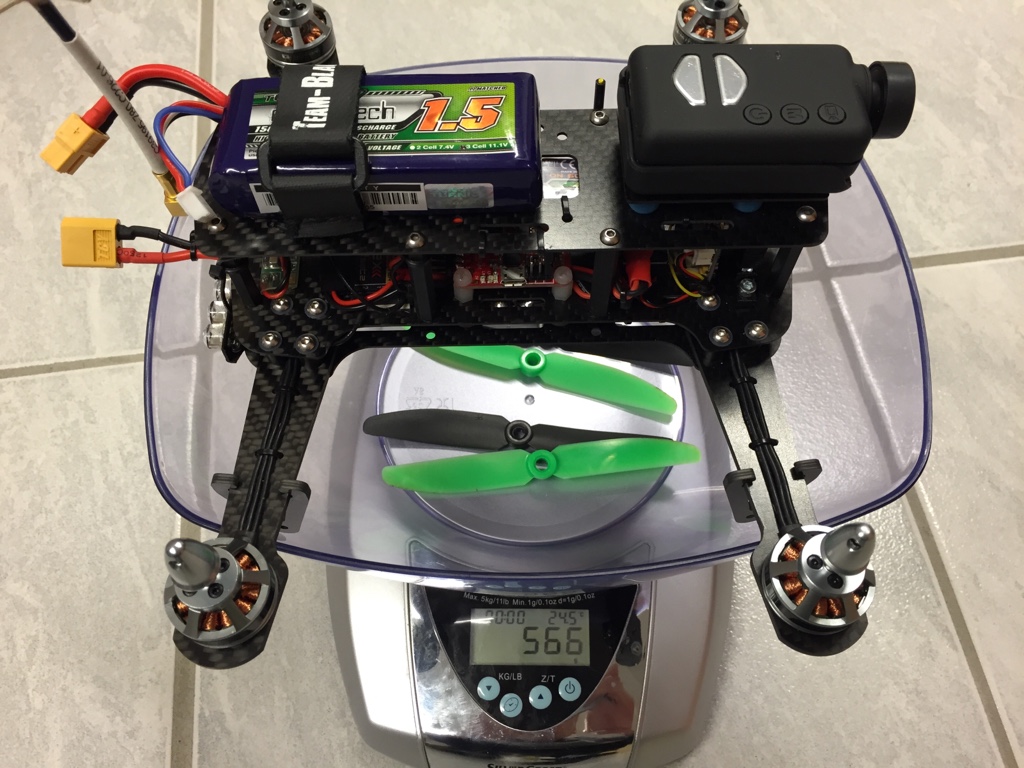

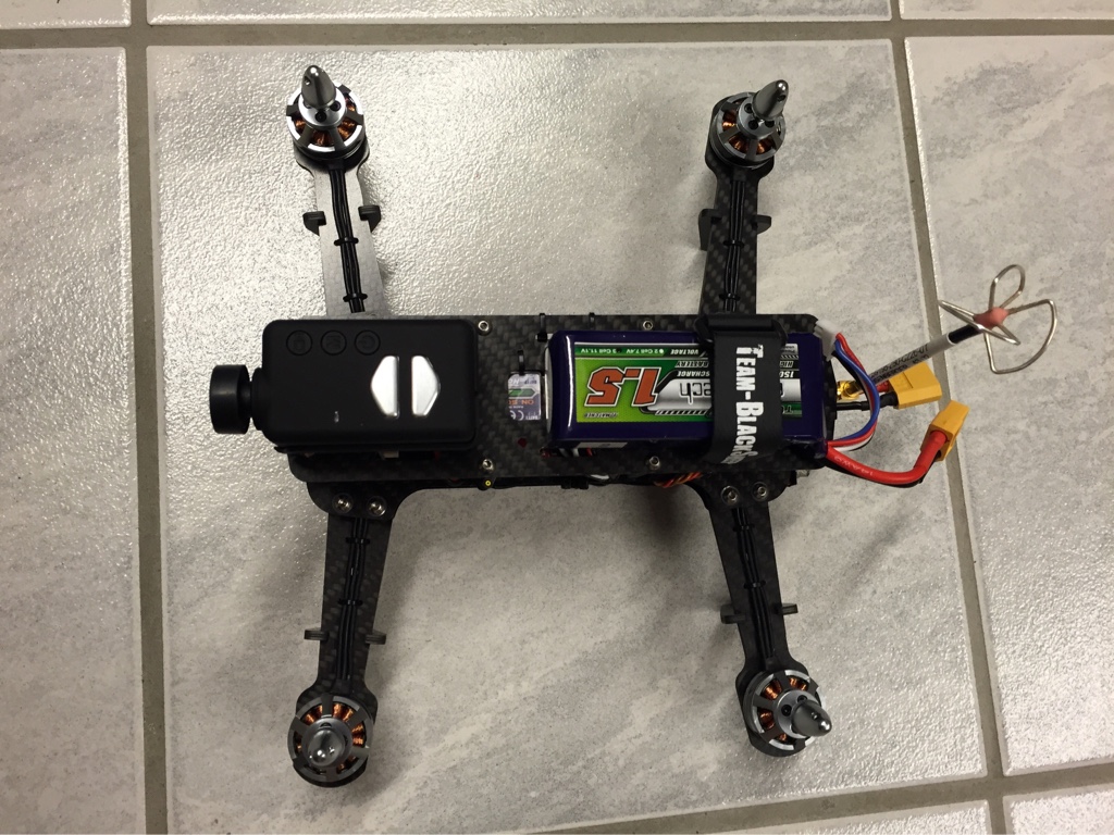

                          So, Leute...Umbau beendet
                          6" Arme, E-OSD und die NAZE32 sind drinne...
                          Jetzt nur noch programmieren
                          Aber wie hier manche auf 400gr. kommen, ist mir schleierhaft...meiner wiegt startbereit ca. 560gr.
