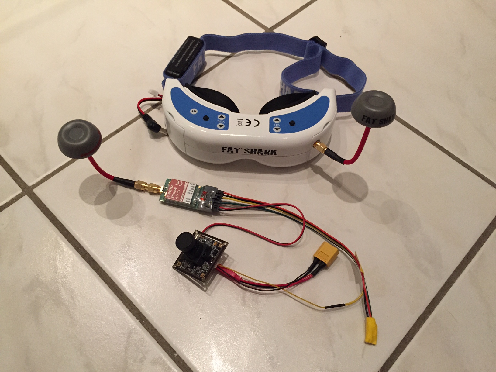

          Servus zam!!
          Mein FPV ist seit heute komplett - fehlt nur noch das Race-Quad dazu!
          Die Bildqualität des Systems hat mich sehr überrascht, mal schauen wie es sich im Flug bewährt!!

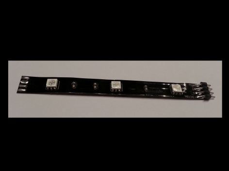

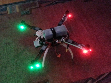

            Noch was wegen LED - Der Luminier Qav250 hat die ja schon beim Frame dabei.
            Beim Obi gibts RGB Ledstreifen für 9 €. Die sind 50cm lang und lassen sich in 5x10cm
            teilen. Auf jedem 10cm Streifen sind 3 Led´s im Abstand von 33mm drauf. Sie sind
            ausgesprochen hell und lassen sich direkt am Balancer Anschluss eines 3S Akku´s
            betreiben (12V). Ich verwende sie momentan am F450.

                Also bei mir ist es die Fatshark Dominator V2 mit dem TBS RX, das Immersion RC 25mW als TX.
                Beide funken über ne SpiroNET RHCP.

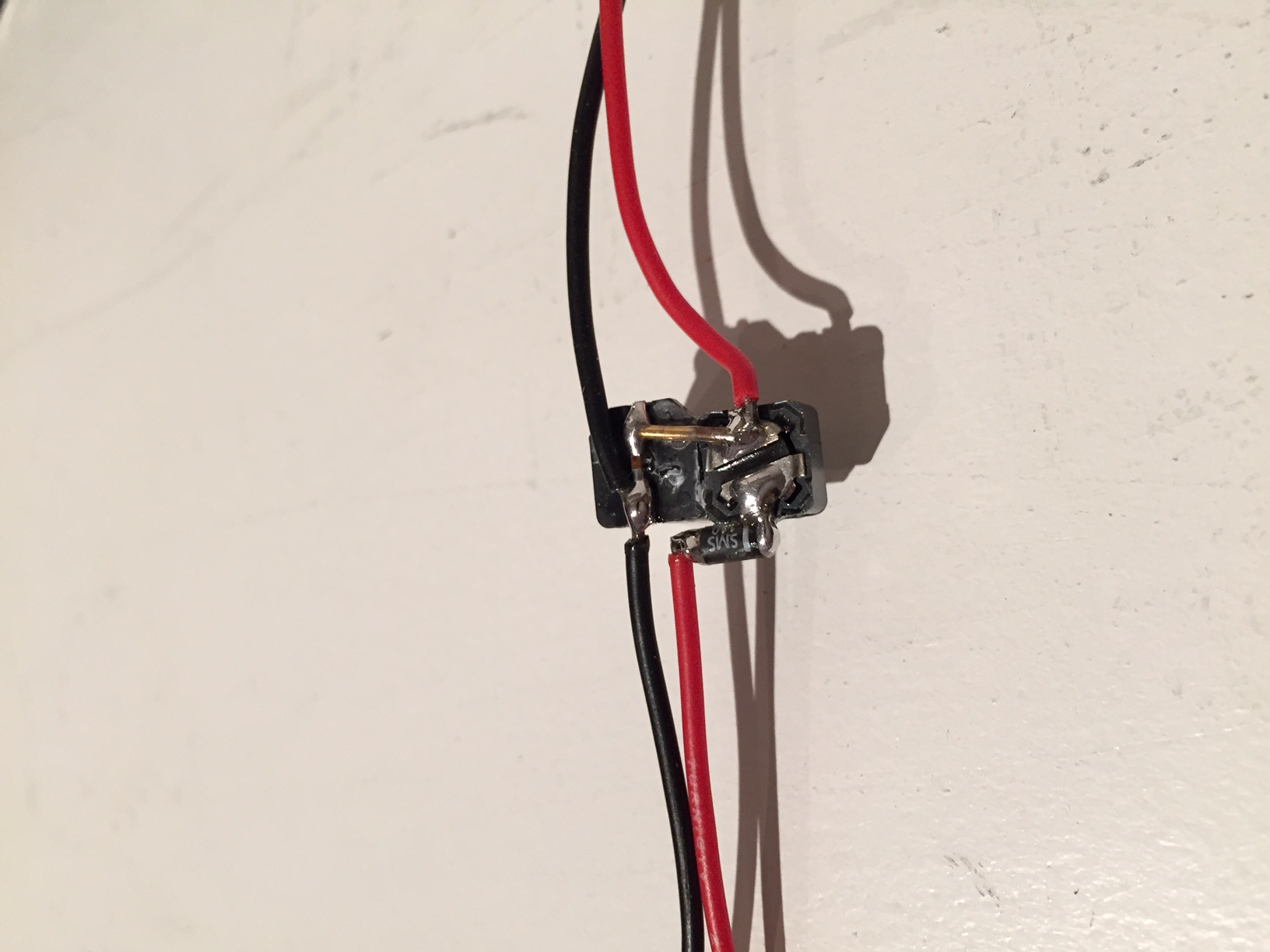

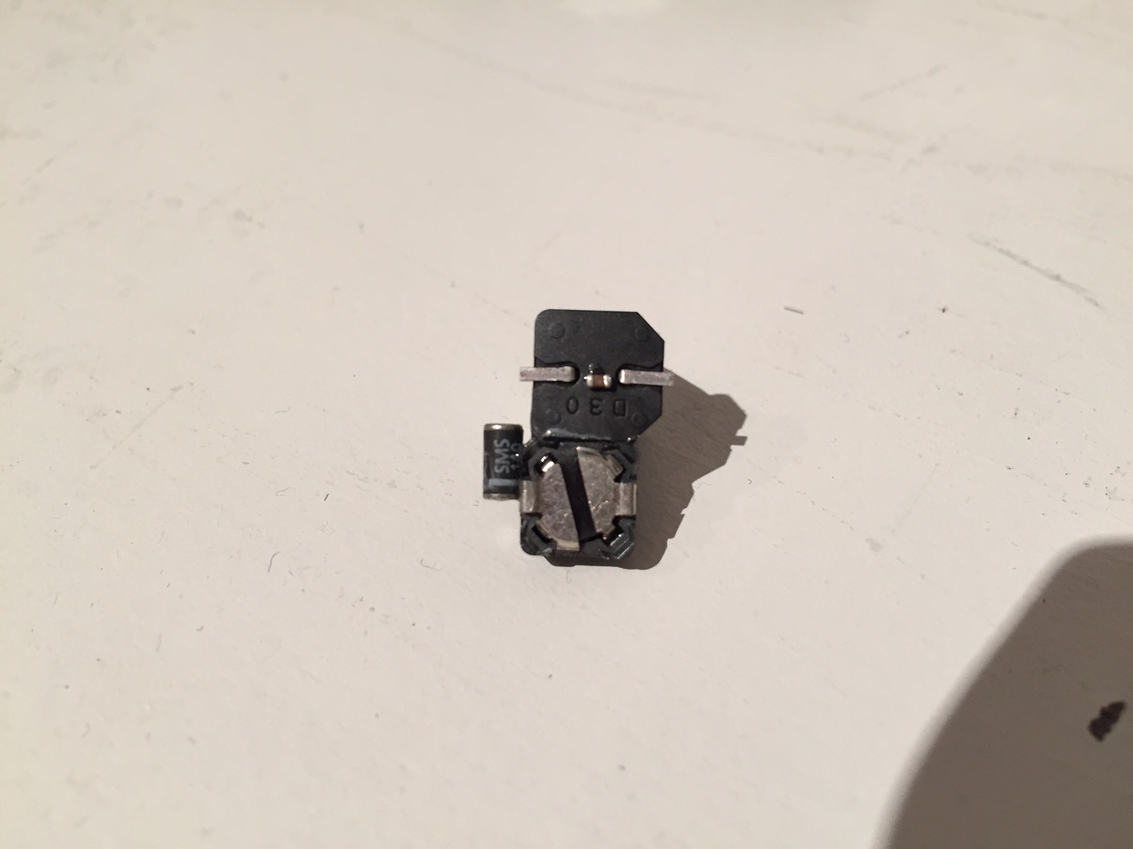

                  So, nachdem ich ja am Quad selbst mangels Teile noch nichts machen kann, hab ich mich schon mal über den LC Filter hergemacht.
                  Dabei hab ich mich an die Anleitung gehalten, welche SNAKE auch schon reingestellt hat.
                  Mini LC-Filter für Nanocopter - FPV Team | Modellbau, FPV, Umbauten Tutorials
                  Is zwar a bisl fummelig des Ganze, aber wenn man vorm löten die Bauteile leicht mit Sekundenkleber fixiert, ist es viel leichter!
