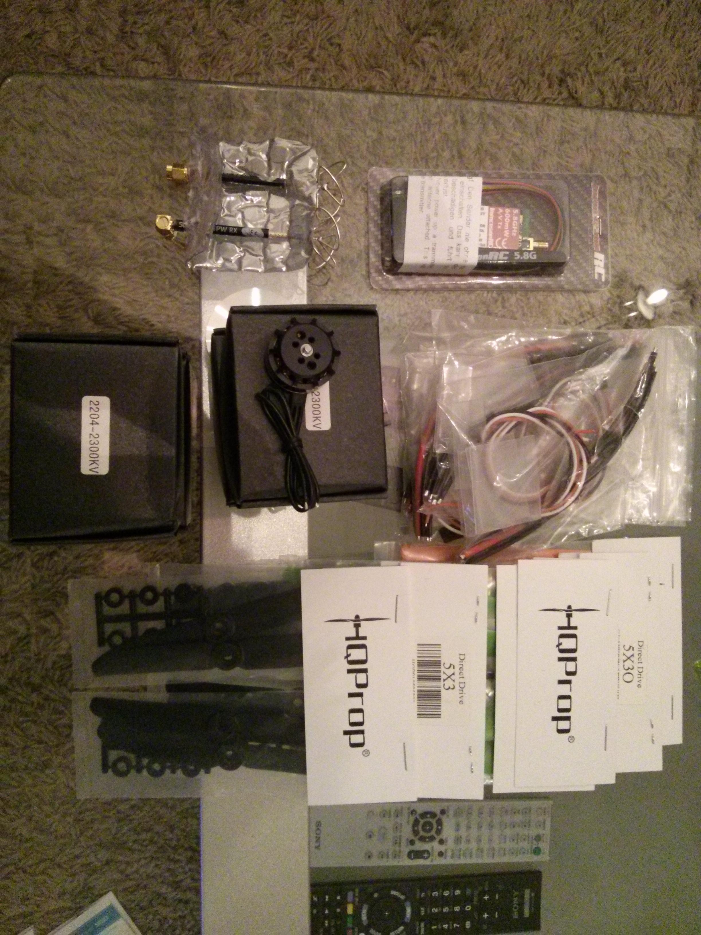

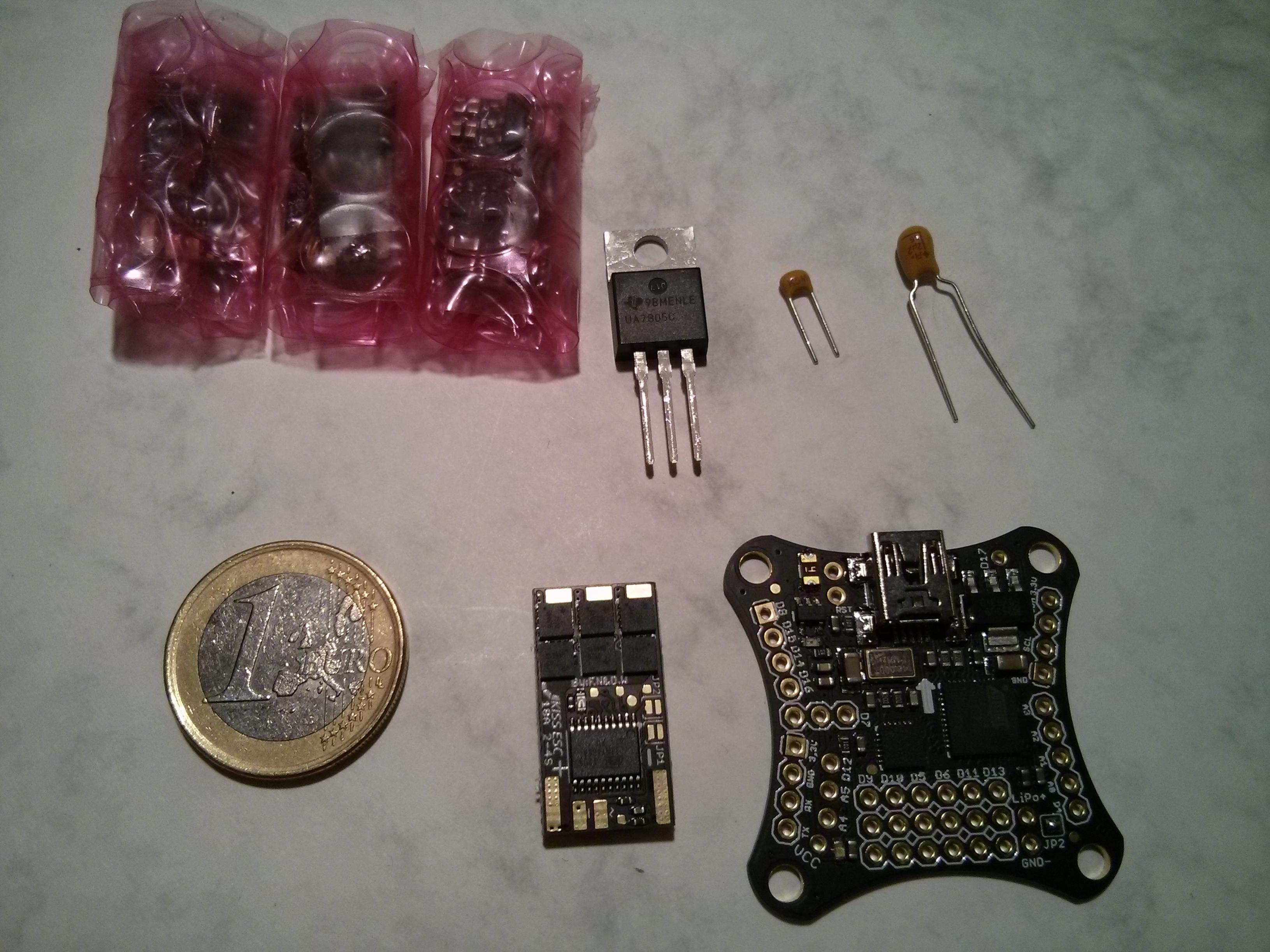

          es hat begonnen ;-) einige teile sind schon eingetroffen....ziemlich winzig die dinger hihi

            hi sepp,
            elektronik ist angekommen, danke nochmals für deine bestellung und dafür, dass du an mich gedacht hast.
            jetzt geht´s an´s löten, wow, da sind aber viele verbindungen dran.
            naja, ist ja schlechtes wetter, mal sehen, wie wei ich alleine komme.
            beste grüße und ein schönes adventswochenende.
            Schau erstmal wo du überhaupt Pins brauchts.
            Es macht keinen Sinn alle direkt aufzulöten weil du nur ~50% davon brauchst.
            Spart Arbeit und Gewicht
              Was hast du vor mit dem 5V Linearregler zu versorgen?
                Hehe...viel Spaß

                      Kurze Frage:
                      Meine Regler haben ein BEC.
                      Die Naze32 versorge ich direkt vom LiPo, muss ich dann bei allen 4 Reglern das rote BEC-Kabel abtrennen?

                          Kurze Frage:
                          Sepp
                          Eigentlich ja, BEC muss ab. Man soll, soweit ich das deuten kann, ein 5V BEC nutzen und damit über den RX Port das Naze32 versorgen. Wenn aus den Reglern 5V kommen müsste man schauen ob man das bei einem lassen kann und über den Port auch einspeisen kann.
                          Direkt Lipo ist nur für die Lipo Spannungsüberwachung wenn man die Tröte verbaut, oder Telemetrie nutzt. Aber schau dir das nochmal genau an und lass dich hier darüber aus. Ich baue gerade noch ein Schwimmbad zum CFK Fräsen, hoffe das klappt ich es mir denke. Dann muss ich das auch alles genau wissen.
