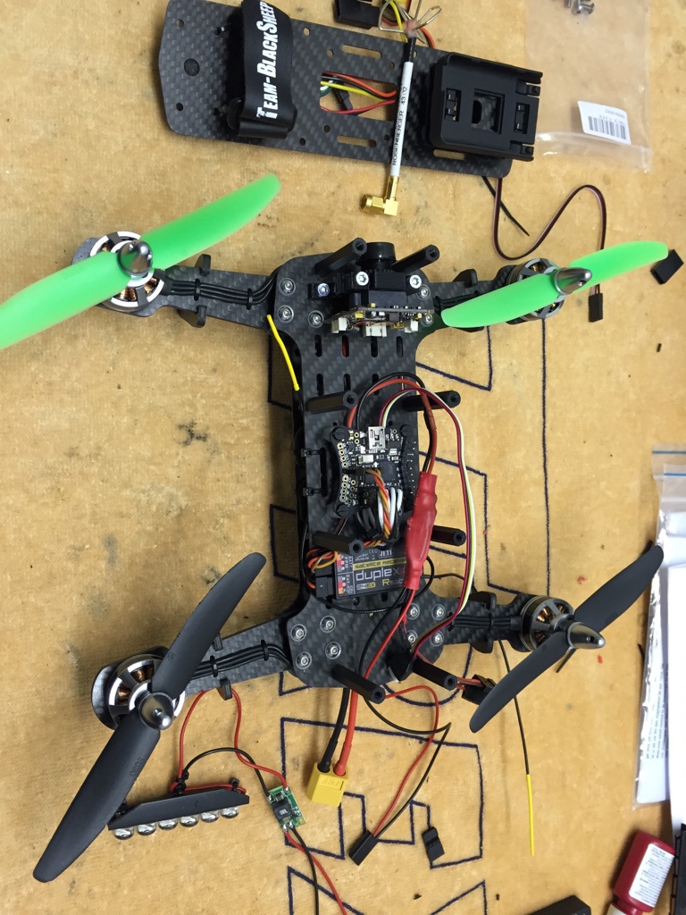

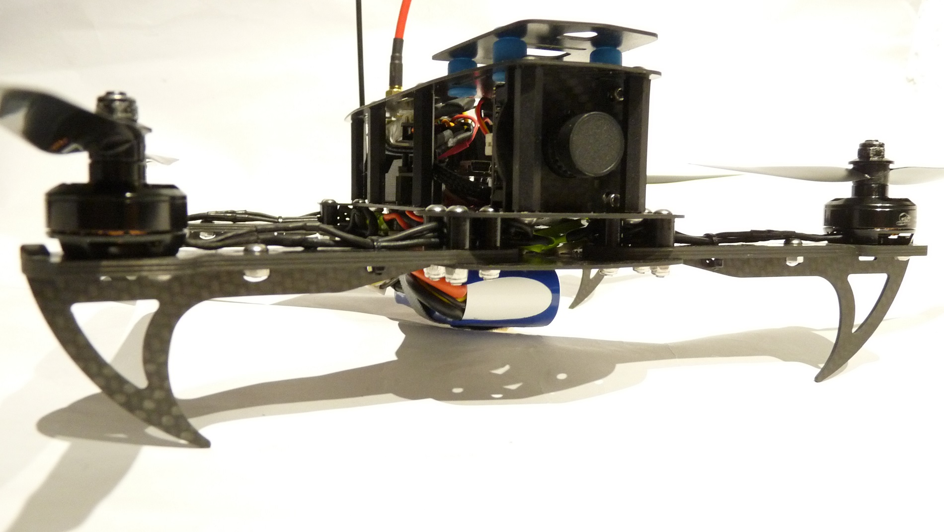

      Stell dich nicht so an.
      Ich hab meinen heute auch auseinander gerissen um die 2mm Distanzscheiben
      zwischen PDB und Centerplate zu bekommen.
      Nun geht auch Akku unten.
      Bilder Kommen gleich

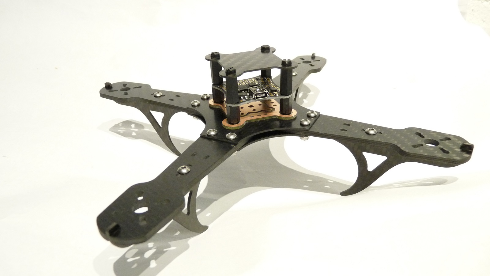

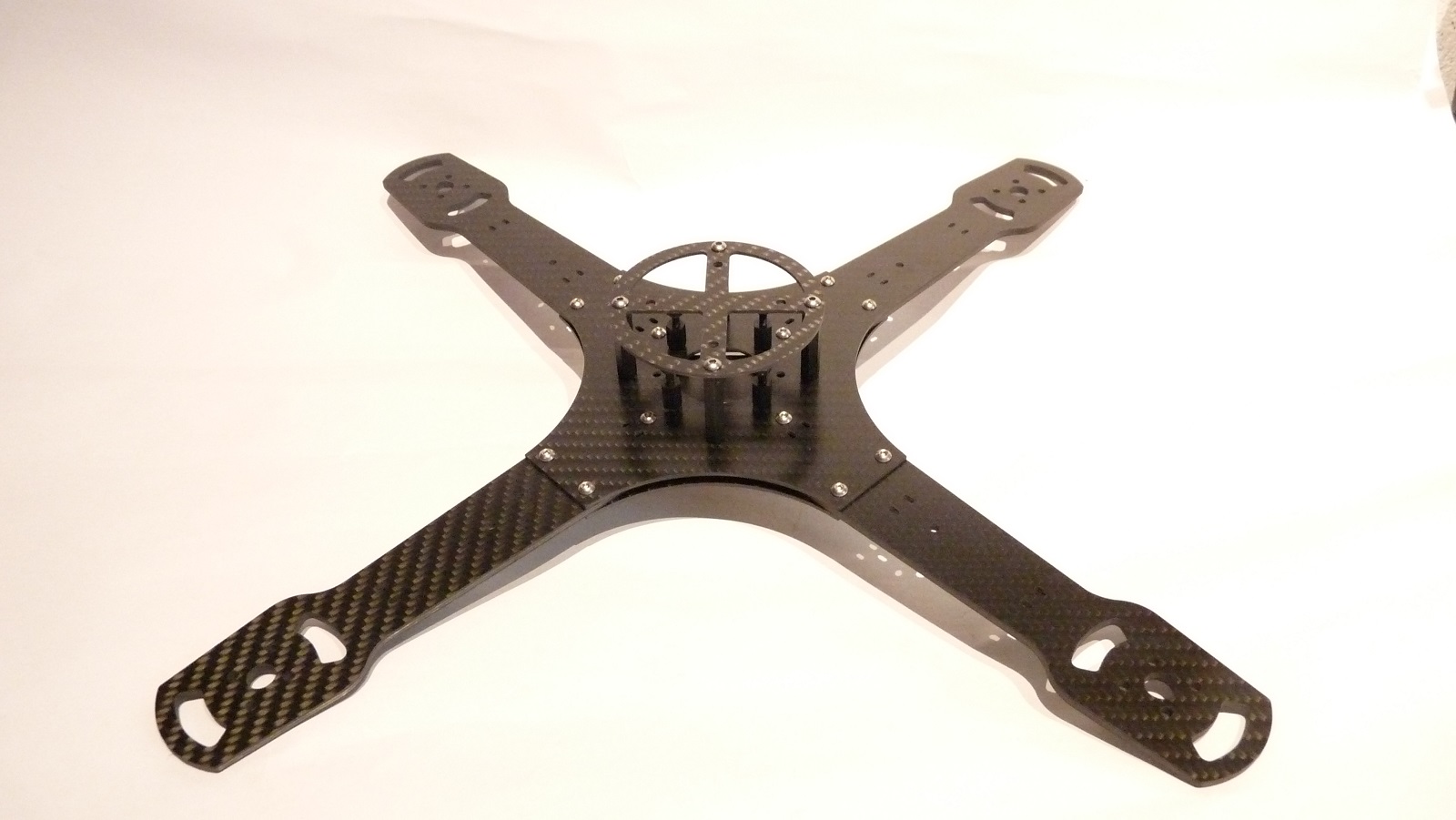

          #649
          Kleiner Ausflug zu den Sport Quads
          Einmal 350 mm und einmal 190 mm Motorachsabstand

                #652
                Ich hab da M2 in 8mm Länge.
                Ist aber eigentlich zu lang, 6mm wäre besser.
                Hab dazu noch Polyamid Unterlegscheiben M2 bestellt

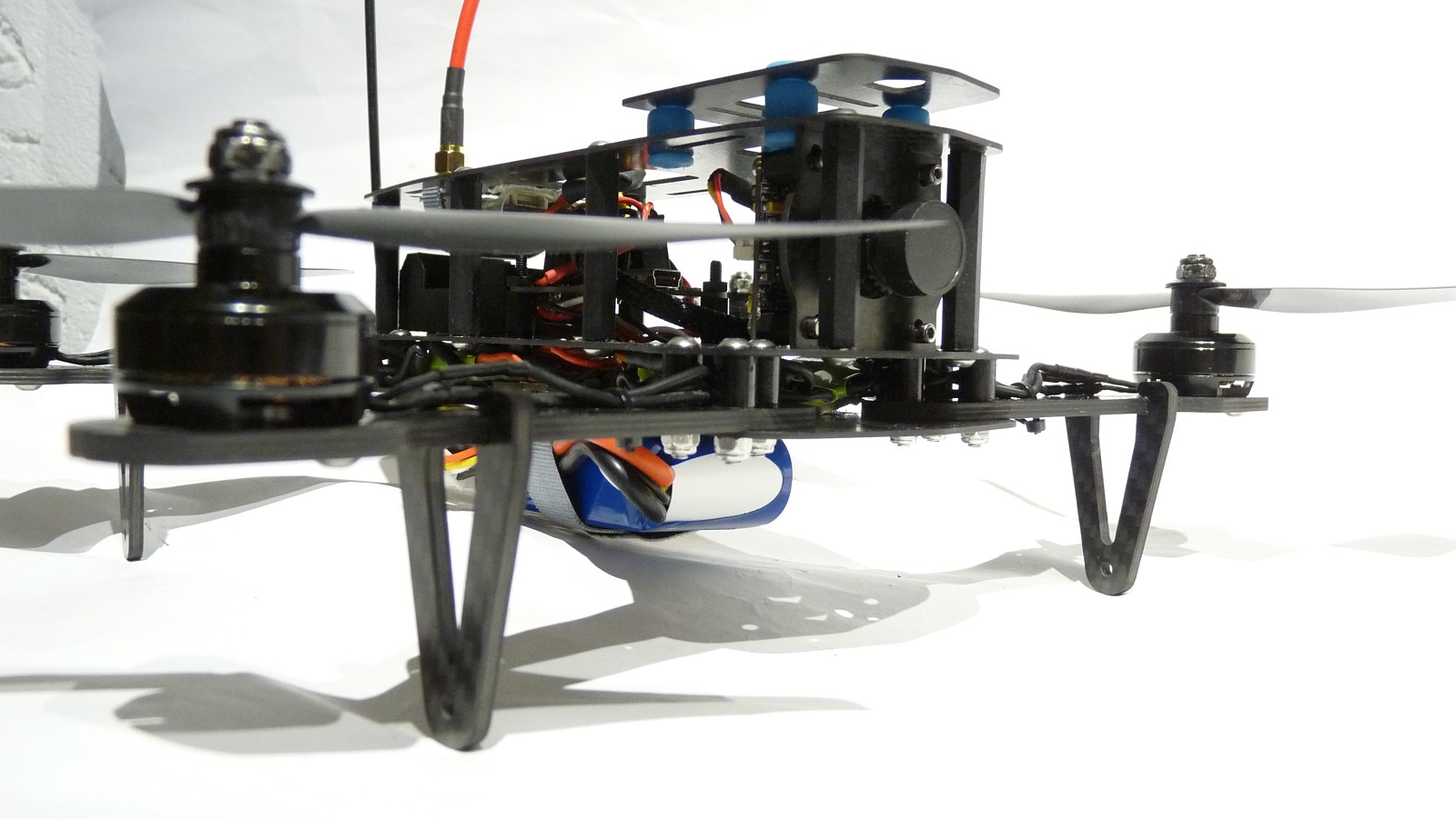

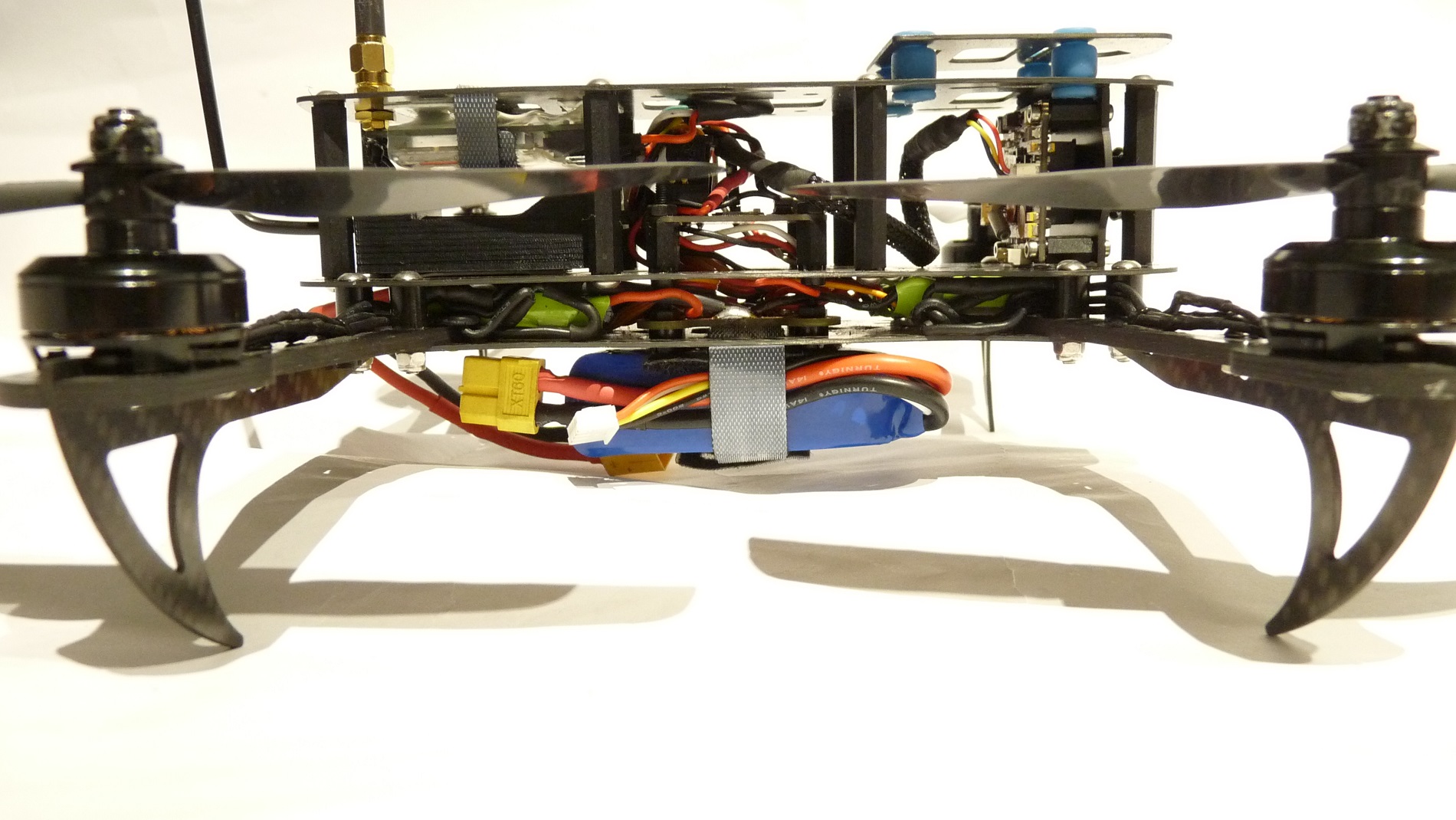

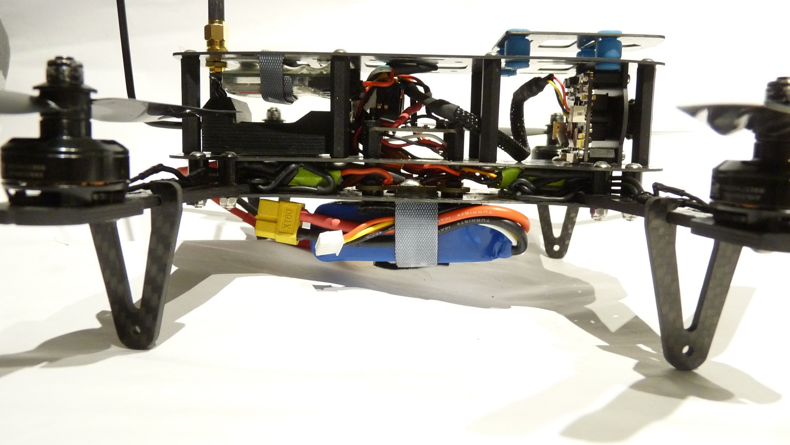

                  #653
                  High Heels!
                  Testen konnte ich das leider nicht.
                  Ein oder mehrere Props sind auf dem Transportweg unwuchtig geworden.
                  Die Kiste war leider zu unruhig.
                  Schrauben. Für die Cobra 2204 habe ich M3 x 6 genommen
                  Man möge mir den Kabelverhau verzeihen. Die Kiste wird quasi fat jeden Tag zerlegt.
                  Ich dachte ich hätte noch gescheite LEDs hier. War nix. Muss mal gucken wo ich helles mit hohem Winkel bekomme.
                  Du bist aber auch ganz ein schneller..gerade noch davon gesprochen, schon gibt's Bilder davon
                  Ein Zwischending mit 250 mm Achsabstand gibts auch. Nur leider keine Bilder.
