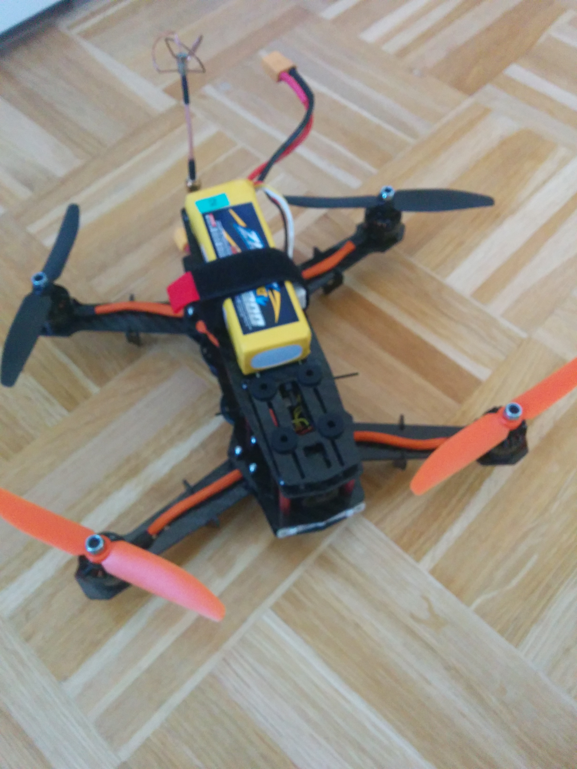

                              Habe einen CFK ZMR 250 und würde ihn wieder nehmen. Habe auch ein overcraft PDB bestellt. Derzeit fliegt er nur mit normalem PDB, und ich bin sehr zufireden.
                              Aufs PDB freue ich mich aber schon sehr da er dann etwas aufgeräumter ist dank vorbeitungen fürs osd und lc filter.
                              Habe auch die Spacer und LED Halter aus dem Drucker. Schön wenn die ESC so zwischen den Platten Platz haben.
