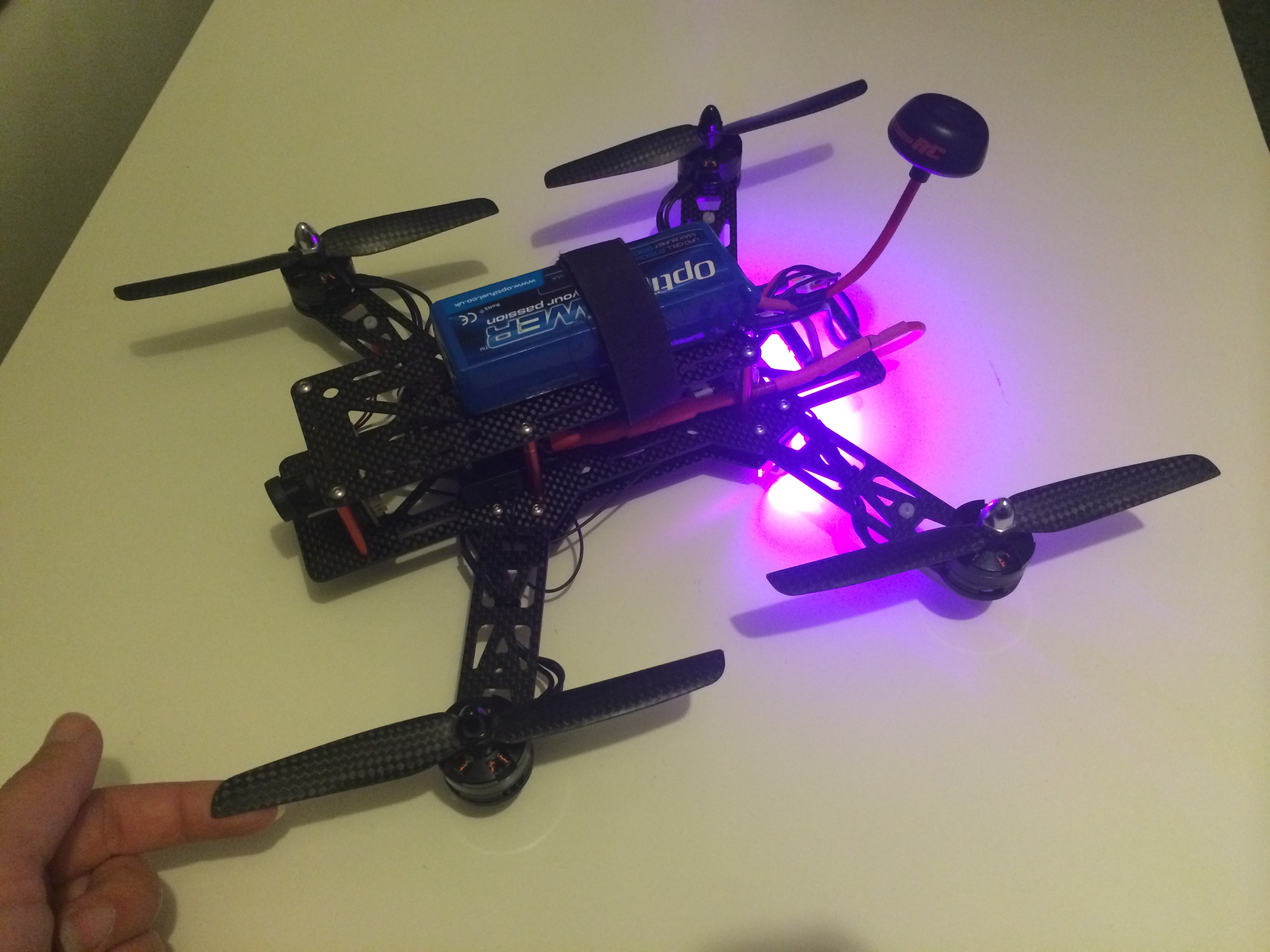

            Meiner ist jetz auch endlich fertig
            Nachdem ich nun dank der Forumhilfe rausgefunden habe dass mein CC3D fehlerhaft war, konnte ich mich endlich mal aufs Fliegen konzentrieren und am SA erste Testflüge machen (noch ohne FPV). Konnte richtig geil grossräumig heizen und sogar erste Flips waren drin (die ist aber Timo geflogen, mir ging dazu die Pumpe zu sehr)...
            Nachdem ich sicher war dass alles geht, gestern nochmal alles aufgemacht, verkabelt, gelötet, Sony Cam und LEDs angebracht...bis nachts um 01Uhr
            Achja: Meine LEDs sind selbstverständlich PINK! Da das mit Sicherheit niemand andres hat kann ich mir sicher sein mein Quad immer daran identifizieren zu können

                  Pink passt sicher gut zu meinem Gelb :-) Welche Brille setzt Du den ein für FPV ?

                    FatShark Predator V2

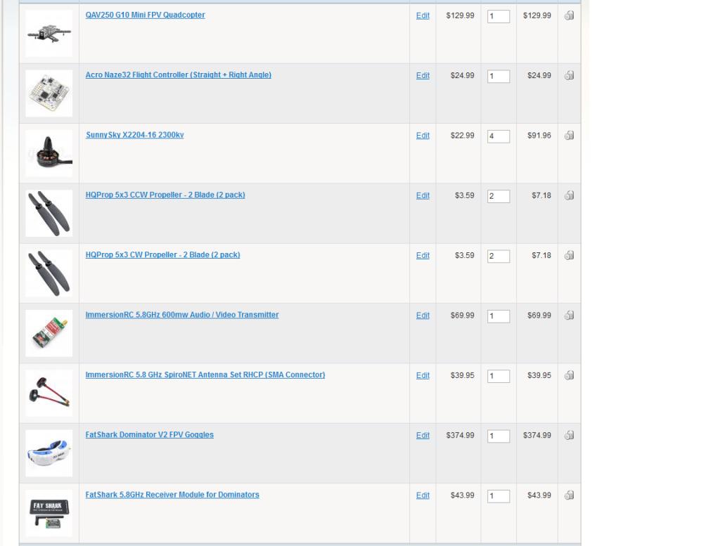

                          Hallo!
                          Wollt zuerst nen F450, aber der User Sixchannel hat mich doch überzeugt Richtung Racer abzuschweifen.
                          Erst mal Danke an Sixchannel für die Tipps und Links.
                          Hätt jetzt mal mit Hilfe eines Wikis ein Setup zusammengestellt. Könntet ihr mal drüber schauen? Braucht man da noch andere Kabel für die Stromversorgung oder dergleichen?
                          Edit: Funke ist vorerst eine DX6i.

                              Ich persönlich würde 5x4" Props nehmen. Finde die fliegen deutlich geiler!
                              LG, Jens
                              Heli-Club Hamburg
                                #2880
                                Wegen der Steigleistung?
